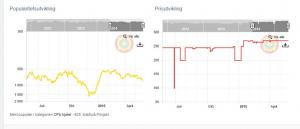

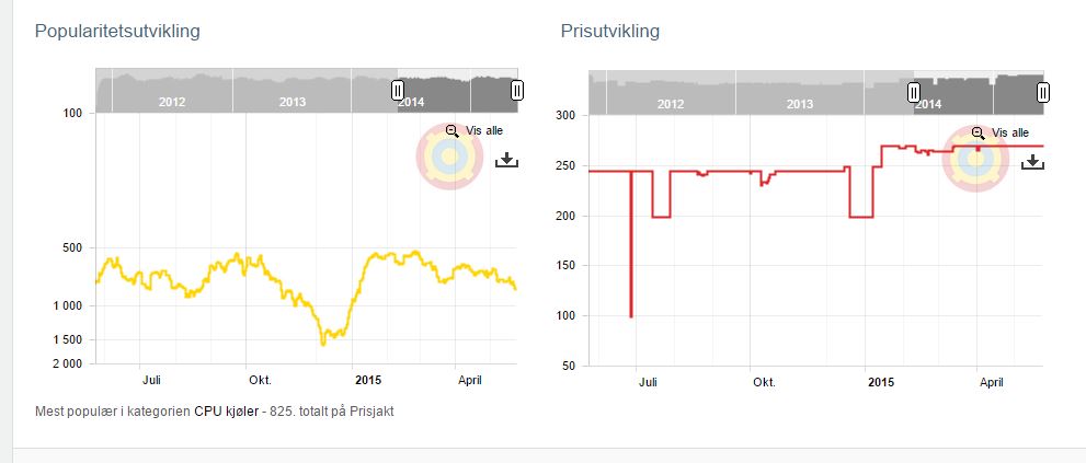

Magsamm Skrevet 23. mai 2015 Skrevet 23. mai 2015 (endret) CM212 eller 4xx-serien er så si de beste som er luft til luft, kastet selv ut D14 noctua til fordel for disse, da de lå en grad varmere. Den er så populær at prisen har dobblet seg også sammen med svak krone, men billig og god er den. Valgte for eks en slik hjemme, selv på en "hi-end x99 5960x-rigg" vel, prisen har gått opp med 50 kr siden jeg kjøpte den i 2011 (hos Komplett), så en dobbling er nok litt å ta i. Er forsåvidt ikke lurt å kjøpe den hos komplett da jeg ser at prisen inklusive frakt blir 500 kr (my store), eller 440 (pick up point), og det er litt for mye etter min mening. ville heller spart 200 kr å kjøpt den hos netonnet. Endret 23. mai 2015 av Magsamm
War Skrevet 23. mai 2015 Skrevet 23. mai 2015 Ok, det var kanskje litt å ta i, jeg bruker så si bare komplett, men 2xx kr har den kostet de siste 20 gangene jeg har kjøpt den, det kan dog være superweekend osgå, men ca 269ish som fastpris siste året frem til jul. Nå er det nesten 400kr. spennende at prisen følger populæriteten hehe.

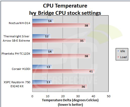

Betroz Skrevet 24. mai 2015 Skrevet 24. mai 2015 CM212 eller 4xx-serien er så si de beste som er luft til luft, kastet selv ut D14 noctua til fordel for disse, da de lå en grad varmere. At det kun skiller 1 grad mellom CM212 og Noctua D14 høres bare feil ut. Greit at CM212 er en del billigere altså, men D14 har mer kjøleareal og vinner lett i de testene jeg har sett iallefall.
War Skrevet 24. mai 2015 Skrevet 24. mai 2015 (endret) Her er D14 Det er ikke mye som skiller kjølere uansett. Jeg kjørte ikke en vitenskapelig test, men foldet på cpu 100% load og fikk 47C 24/7 på den hardwaren jeg kjørte på den tiden, det lå den på i alle 7 maskinene i samme rom +-2C Så satte jeg cm212 på maskin nr 8 og da fikk jeg 48C på den. Da solgte jeg alle D14 og monterte på cm212 på alle og temp var fortsatt 48C +-2c på alle maskinene. Ingen forskjell for meg iallefall, kanskje det er det om man volter og klokker den til himmelen og ligger i 80c-range. Nå synes jeg den er så god at jeg kjøper den selv om jeg bygger en 60k-pc. Og det har blitt den anbefalte kjøleren i pc-kjøp-guidene osv her inne. Kjørte D14 x 2 i alle 3 SR-2-riggene også, så ikke hovedkortet engang. Med så like temp er plassen gull verdt. Om man vil ha ned støyen 5-6 DB så slenger man på noctua-vifte. Den er lydløs original helt til man er på 80+% Endret 24. mai 2015 av War
