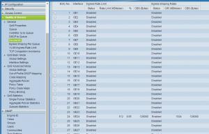

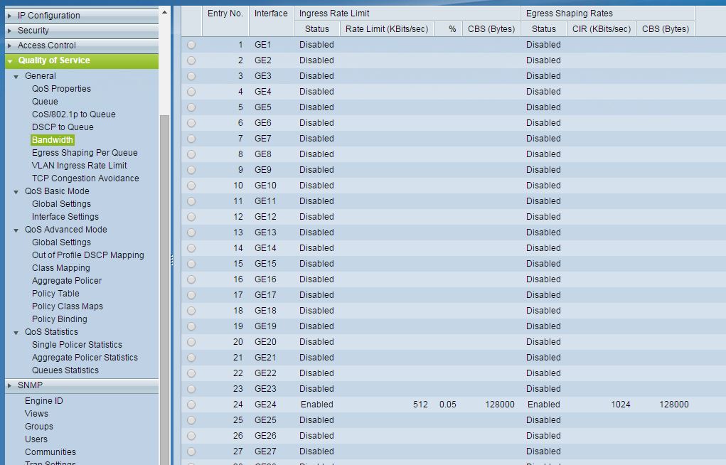

Tok et par screenshots av sg300 menyen her.
På det ene så har jeg lekt meg litt med shaping.
Der har jeg limitert port 24 til 1 mbit download og 512 upload.
Kan være CIR og MIR ser feil ut men det er fordi den ikke er direkte på nett så blir motsatt.

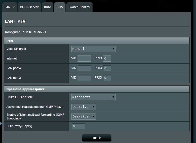

Hadde jeg ikke googlet meg frem til dette, så hadde jeg aldri tippet at det lå under IPTV fliken... Men kanskje kanskje støtter VLAN da?
Cisco routeren ser veldig bra ut, men jeg synes kanskje den blir litt i det dyreste laget.. Er fristet til å teste Linksys sine switcher, men jeg kan jo fort gå på en smell....
Ser web-grensesnittet til Asus ruteren din slik som denne?
http://event.asus.com/2012/nw/dummy_ui/en/
Problemet er vel at ASUS-en ikke støtter trunking (kjøre to VLAN gjennom en kabel)? Uansett så må ruteren også ha støtte for å dele ut IP til to forskjellige subnets, og det ser jeg ikke at den har..? Husk også på at inter-VLAN må være deaktivert på en ruter med VLAN støtte. Dersom inter-VLAN står og går, vil de to forskjellig subnettene kunne snakke sammen.

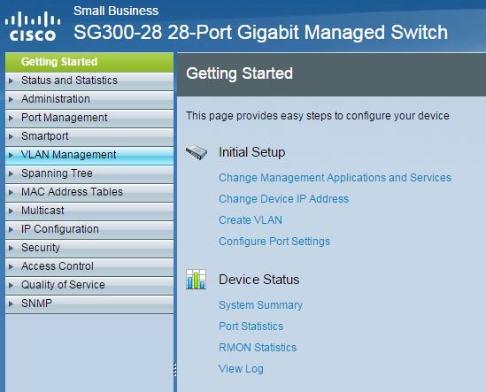

Personlig liker jeg Cisco SG300 serien, og selv bruker jeg en SRW2008P-K9-NA hjemme. Her er en DEMO av web-grensesnittet du kan se på:
https://www.cisco.com/assets/sol/sb/Nikola_GUI/SG_300-28P_v1_1/config/home.htm
