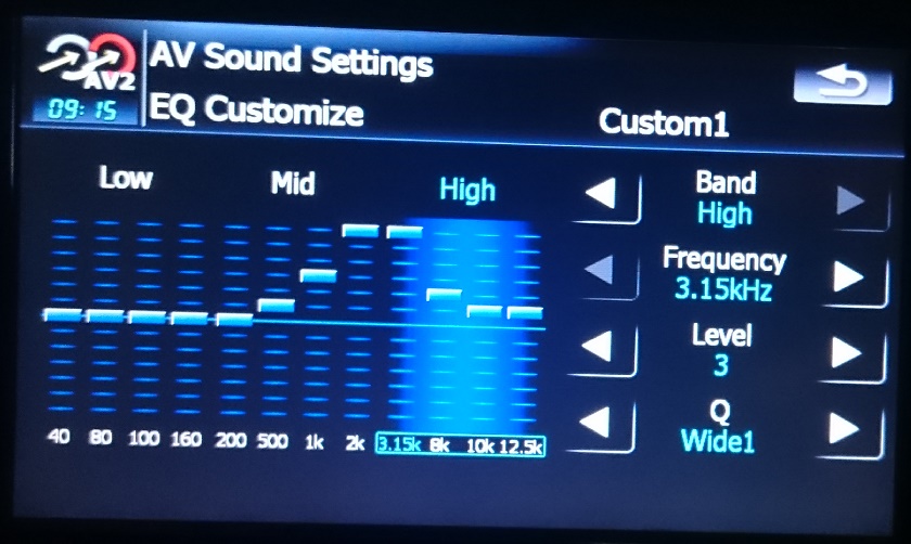

Min bror har endelig fått på plass ny bilstereo og sub. Jeg prøvde nå å stille inn lyden men uansett hva jeg gjør så blir mellomtone og vokal borte.
Denne equalizeren oppfører seg annerledes enn de andre jeg har justert tidligere. Og selv preset på equalizer som heter vocal mangler vocal.
Bilen er en Subaru Legacy 2005, originale høyttalere i dører.
Alle lyder under 100HZ sendes til SUB, alle over 100HZ sendes til dørhøyttalere.
Før bytte av stereo fra original til 2din så var lyden helt fin. Sidehøyttalere er ok.
Så her ser dere EQ.
Den har Low, Mid, High
Også har den underfdrekvenser som listet under søylene 4 første på low, 4 neste på mid osv..
Også velger du hvor bredt spekter du vil stille, narrow 1 og 2, wide 1 og 2 og hvor mye over eller under normalen du vil justere frekvens.
Når du gjør dette følger frekvensene ved siden av valgt frekvens med i en bue tilsvarende foregående valg.
Samme hvordan jeg leker meg med mid og high så mangler vokal. Spilte av lyd via AUX tilkoblet mobil og bærbar.
Hva kan jeg prøve videre?
