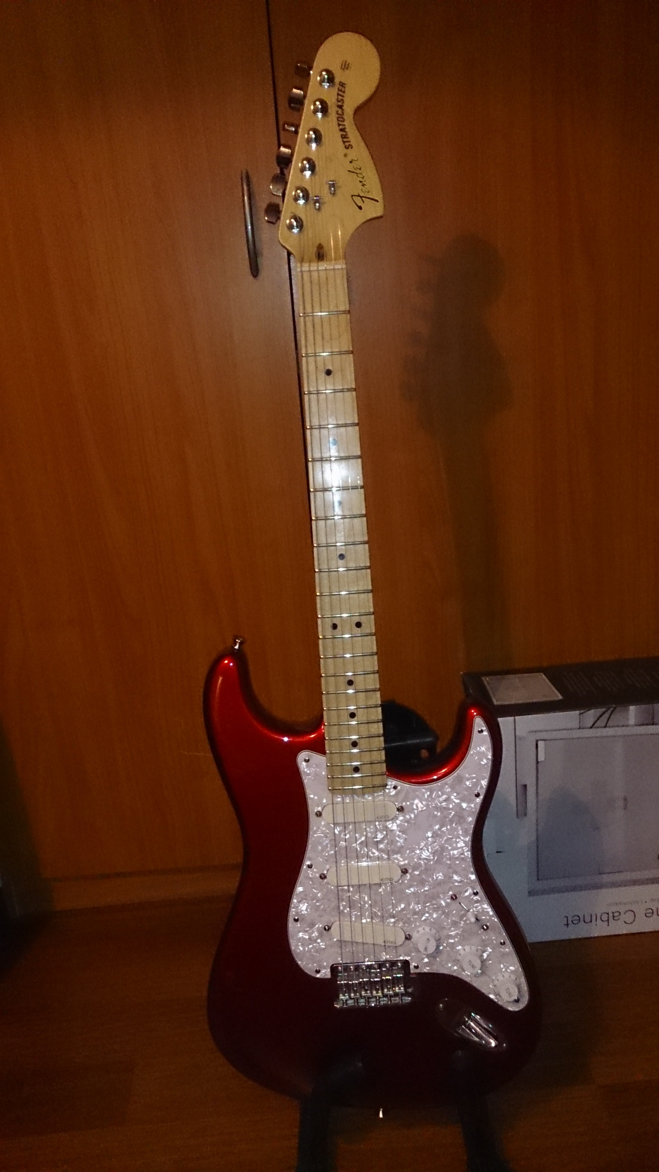

smergel Skrevet 18. mai 2015 Skrevet 18. mai 2015 Hei. Jeg har en Fender Stratocaster David Gilmoure edition med Emg pick up`s som plutselig sluttet og virke. Den virket helt fint på Fredag men når jeg skulle bruke den på Lørdag så hadde nesten all lyd i den forsvunnet.Det er litt lyd i den men nesten ingenting. Lurte på om noen her har hatt det samme problemet med sin Fender eller om noen kan si meg hva som har gått galt ? Setter utrolig pris på om noen kan fortelle meg hvordan jeg går fram for å ordne eller finne feilen på gitaren min.
smergel Skrevet 18. mai 2015 Forfatter Skrevet 18. mai 2015 Hei. Ok,men jeg har sett etter ett batteri på den ved å skru opp lokket bak men det er ikke noe batteri der. Er det mulig att batteriet sitter under plekter platen på forsiden ? Takker så mye for svar! :-)
Gjest Slettet+981234789 Skrevet 18. mai 2015 Skrevet 18. mai 2015 (endret) Det gjør nok det Endret 18. mai 2015 av Slettet+981234789
smergel Skrevet 19. mai 2015 Forfatter Skrevet 19. mai 2015 Tusen takk for linken og alle svar. Fikk go Fenderen i gang igjen :-)) Det var batteriet som var flatt,TUSEN TAKK!!!!!!!!
