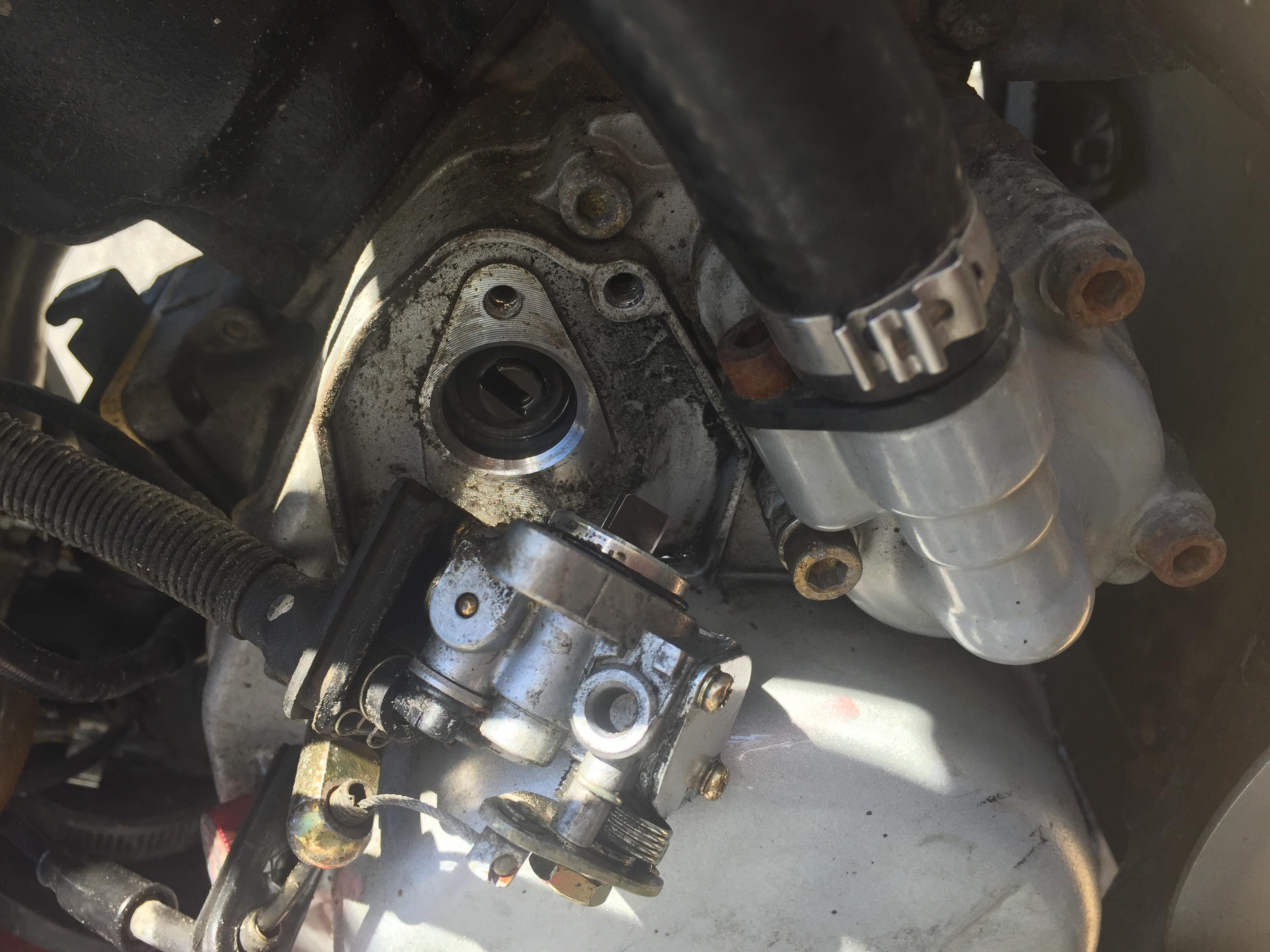

Mars0808 Skrevet 14. mai 2015 Skrevet 14. mai 2015 Lurer på dette pga det kommer en del olje ut av mopeden min... Har bytta pakning og alt! Det kommer ut rett ved gasswiren der og der sitter det en o-ring som jeg har bytta! Hvis dere skjønner hvor jeg mener

Mars0808 Skrevet 14. mai 2015 Forfatter Skrevet 14. mai 2015 Det kommer ut ved det avlange hullet på en måte! Der den delen som er skrudd/henger ved siden av skal inn... Har ikke oljepumpe heller blander i bensinen! Rieju MRX 50 2006

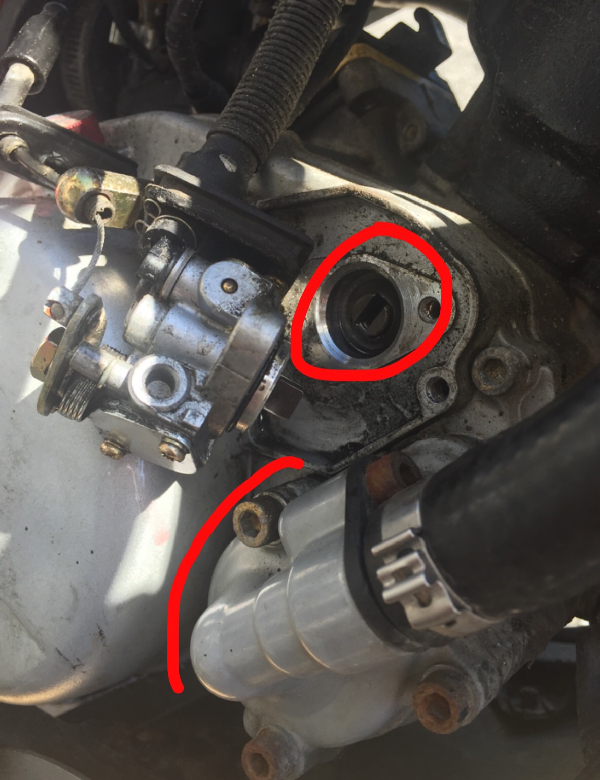

Mars0808 Skrevet 14. mai 2015 Forfatter Skrevet 14. mai 2015 (endret) Kommer ut ved sirkelen og renner ned (følger streken) for så ned på bakken! Olja er rød akkurat som den jeg blander i bensinen!! Endret 14. mai 2015 av Mars0808

Dufen Skrevet 14. mai 2015 Skrevet 14. mai 2015 Men... Den delen som er demontert ER jo ei oljepumpe... ?Kan det være at du har feil O-ring? Har du pakning mellom pumpa og veivhuset?
Gjest Slettet+5132 Skrevet 15. mai 2015 Skrevet 15. mai 2015 Ja, det der er oljepumpa ja. Du skrudde den på før du startet den?
Mars0808 Skrevet 15. mai 2015 Forfatter Skrevet 15. mai 2015 Jaja skrudde den på før jeg starta mopeden ja!

Mars0808 Skrevet 15. mai 2015 Forfatter Skrevet 15. mai 2015 Det er nemlig ut av det hullet der oljepumpa sitter oljen kommer ut
Gjest Slettet-tDbelX Skrevet 15. mai 2015 Skrevet 15. mai 2015 Høres ut som det er lekk i innsprøytningshullet til oljepumpa. Hvis den ikke er i bruk er det bare å tette hullet og ta av pumpa, da skal det slutte å lekke.
Mars0808 Skrevet 15. mai 2015 Forfatter Skrevet 15. mai 2015 MajorCock! Akkurat det jeg fant ut av ista! Forrige eieren sa at det ikke var oljepumpe og at den var ute av funksjon, men etter en nærmere titt på hele sykkelen fant jeg ut at den var i drift!! Så jeg har blandet både i bensinen + at det var en tank som jeg trodde var til kjølevæske, men den var halvfull med 2 takts olje... Så jeg tømte den og dro ut wiren til oljepumpa... Så satt jeg oljepumpa inn i igjen ettersom jeg har bestilt deksel og ikke har noe annet å tette igjen med
Mars0808 Skrevet 15. mai 2015 Forfatter Skrevet 15. mai 2015 Så jeg tror det rett og slett har kommet for mye olje også har det blitt liggende en del i dekselet til pumpa... For så lekke ut og ned på bakken
