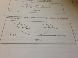

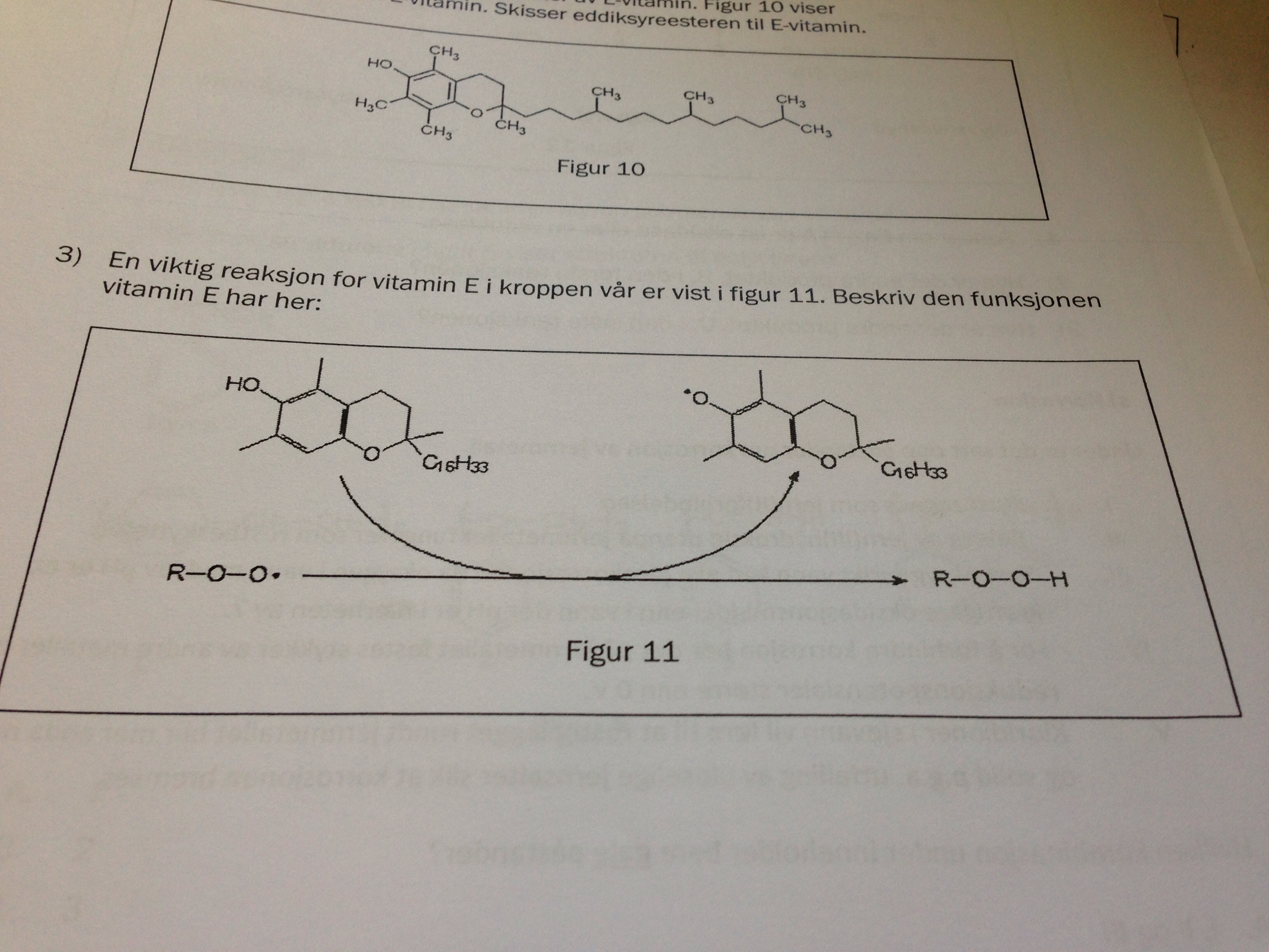

Vi ser at det frie radikale (R-O-O*) blir redusert til R-O-O-H, dermed fungerer Vitamin E som en antioksidant, ved at den selv oksideres.
Yes! da tenkte jeg riktig
