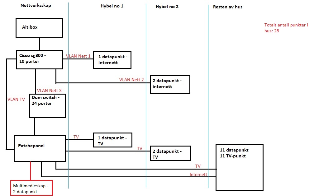

Feten Skrevet 19. mai 2015 Forfatter Skrevet 19. mai 2015 1. Kjøp deg en cisco sg-300 switch. Koster rundt 3500. Den setter du i patcheskapet og lager vlan til tv, vlan til deg og 2 vlan til hversin leieboer. Da kan du i tillegg shape båndbredden dems, altså dedikere eksempelvis 5 mbit til hver leieboer. Switchen der har innebygd støtte for shaping. 2. Kjøp en ok router og plasser den midt i huset. Her må du gjerne test om den dekker alt. Jeg ville først peøvd å satt den i 3e etasje og sett om den dekker alt. Alternativt kan du prøve ap'er i alle etasjer mot en hovedrouter. Ubiquilty e.l. Disse kan du også få med poe støtte sånn at de får strøm fra nettverkspunktet. 1. I hybel no 1. har jeg 1 stk dobbelt datapunkt. I hybel no 2. har jeg 2 stk doble datapunkt. Resten av huset har 11 doble datapunkt. Kan jeg da kjøpe en cisco sg300 switch med 10 porter, og splitte opp ved bruk av en (dum) switch som har 22 porter for Hus VLAN? Se på vedlegg, mye lettere å skjønne hva jeg mener. (Se på vedlegg for skisse) 2. Er Ubiquility den beste og rimeligste AP'en å kjøpe her, eller finnes det andre bra alternativer som støtter ac-standard og 2,4 og 5 hz båndet. Jeg har tross alt en Altibox-ruter i nettverksskap. Dette hadde forenklet alt betraktelig. Er altibox å anbefale for trådløst nettverk? Det meste av film-streaming kommer til å gå over kabel. (Håper på en oppdatert skisse tilbake, med rimelige produkter)

ARJ Skrevet 19. mai 2015 Skrevet 19. mai 2015 Pfsense har jeg hatt god erfaring med til shaping, gjør jo også mye annet ved behov også. Husk at jeg er en amatør, jeg tror ikke jeg kommer til å klare å sette opp noe altfor komplisert, enda mindre vedlikeholde det. Ideelt så setter Telemontøren opp alt for meg, også justerer jeg bare båndbredden etterpå for de forskjellige VLAN'ene. Jeg ønsker også trådløst aksesspunkt med eget passord i hybler. Er du amatør så bør du hvertfall ikke gå for Pfsense. Menyen i eksempelvis Cisco SG-300 er veldig grei uansett om du er amatør. Litt knot å sette opp vlan men tror tilogmed du skal greie det som amatør. Shaping der setter du enkelt per port og du kan velge både inn og ut hastighet per port. Tror uansett neppe at telemontøren programmerer noe som helst for deg, men du finner alltids noen som kan gjøre det. Hadde du bodd i stavangerområdet så skulle jeg tatt på meg jobben for deg.
ARJ Skrevet 19. mai 2015 Skrevet 19. mai 2015 1. Kjøp deg en cisco sg-300 switch. Koster rundt 3500. Den setter du i patcheskapet og lager vlan til tv, vlan til deg og 2 vlan til hversin leieboer. Da kan du i tillegg shape båndbredden dems, altså dedikere eksempelvis 5 mbit til hver leieboer. Switchen der har innebygd støtte for shaping. 2. Kjøp en ok router og plasser den midt i huset. Her må du gjerne test om den dekker alt. Jeg ville først peøvd å satt den i 3e etasje og sett om den dekker alt. Alternativt kan du prøve ap'er i alle etasjer mot en hovedrouter. Ubiquilty e.l. Disse kan du også få med poe støtte sånn at de får strøm fra nettverkspunktet. 1. I hybel no 1. har jeg 1 stk dobbelt datapunkt. I hybel no 2. har jeg 2 stk doble datapunkt. Resten av huset har 11 doble datapunkt. Kan jeg da kjøpe en cisco sg300 switch med 10 porter, og splitte opp ved bruk av en (dum) switch som har 22 porter for Hus VLAN? Se på vedlegg, mye lettere å skjønne hva jeg mener. (Se på vedlegg for skisse) 2. Er Ubiquility den beste og rimeligste AP'en å kjøpe her, eller finnes det andre bra alternativer som støtter ac-standard og 2,4 og 5 hz båndet. Jeg har tross alt en Altibox-ruter i nettverksskap. Dette hadde forenklet alt betraktelig. Er altibox å anbefale for trådløst nettverk? Det meste av film-streaming kommer til å gå over kabel. (Håper på en oppdatert skisse tilbake, med rimelige produkter) Skissa di ser bra ut den. Nå vet jeg ikke om du har kommet veldig langt i byggingen her, men dersom du har mulighet så ville jeg ha lagt opp rj45 høyt på veggene både i hybler og der du ønsker å ha AP'er til trådløst nett. Så kan du investere noen kroner i en switch som støtter POE (Power over ethernet) og kjøpe deg noen sånne som dette: https://www.dustinhome.no/product/5010586938/unifi-80211n-poe-ap?ssel=false&LGWCODE=5010586938;96663;5443&gclid=CNDwsc_AzcUCFQMNcwody34A7Q&_ga=1.48578790.1140323781.1425498447 Dette blir rålekkert da du slipper strømadaptere på aksesspunktene, men krever som sagt en switch eller lignende som støtter POE
