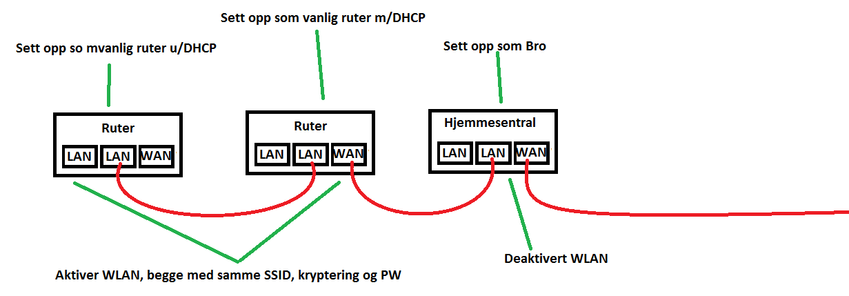

DjRille Skrevet 10. mai 2015 Skrevet 10. mai 2015 Har Altibox som nettleverandør og den ruteren vi har fra dem er dårlig - faktisk så dårlig at Altibox anbefaler at man kjøper en ekstern ruter. Jeg har derfor kjøpt to stk Asus RT-AC66U som står i de ulike etasjene i huset vårt. Den ene er tilkoblet rett i den ruteren fra Altibox, mens den andre får signalene via strømnettet(denne er mye svakere på signalene). Jeg mener å ha hørt at disse kan settes opp slik at de jobber sammen og at den ene henter signalene fra den andre som den sender videre. Er det noen som vet om dette er mulig, og om hvordan man evt. går frem for å gjøre dette?
Mr D Skrevet 10. mai 2015 Skrevet 10. mai 2015 (endret) Sett Altibox hjemmesentral i bridge mode, første Asus (koblet til hjemmesentral) som ruter og siste Asus (koblet til første Asus) som AP. Pass på at Asusene sender på forskjellig kanal og bruk samme SSID og passord. Endret 10. mai 2015 av Mr D 1
*F* Skrevet 10. mai 2015 Skrevet 10. mai 2015 (endret) Burde funke sånn halveis: Endret 10. mai 2015 av Evelen! 1
DjRille Skrevet 10. mai 2015 Forfatter Skrevet 10. mai 2015 Sett Altibox hjemmesentral i bridge mode, første Asus (koblet til hjemmesentral) som ruter og siste Asus (koblet til første Asus) som AP. Pass på at Asusene sender på forskjellig kanal og bruk samme SSID og passord. Jeg må med andre ord ha en kabel mellom Asus ruter 1 og 2?(akkurat det sliter jeg med da de skal stå i forskjellige etasjer og det ikke er mulig å trekke ledning mellom dem).
Mr D Skrevet 10. mai 2015 Skrevet 10. mai 2015 Sett Altibox hjemmesentral i bridge mode, første Asus (koblet til hjemmesentral) som ruter og siste Asus (koblet til første Asus) som AP. Pass på at Asusene sender på forskjellig kanal og bruk samme SSID og passord. Jeg må med andre ord ha en kabel mellom Asus ruter 1 og 2?(akkurat det sliter jeg med da de skal stå i forskjellige etasjer og det ikke er mulig å trekke ledning mellom dem). Kabel er absolutt den beste løsningen. Det er alltid mulig å legge opp kabel på en eller annen måte, men spørsmålet er hvor mye arbeid det blir... I første post nevnes "signalene via strømnettet". Hvis du har powerline/homeplug, så kan det være en alternativ løsning til å legge kabel. Spørsmålet er hvor bra det fungerer akkurat der. Hos noen funker det vedlig bra, hos mange blir det litt lav hastighet og hos noen fungerer det ikke i det hele tatt. Kommer an på strømnettet i huset, kurser, avstand, støykilder o.l. 1
