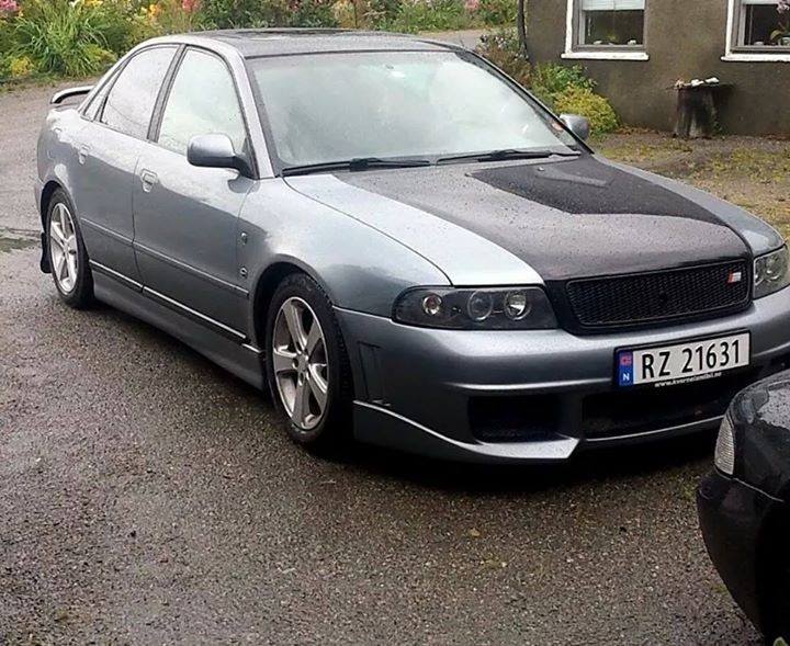

Hei, jeg har en Audi A4 B5 97 modell. Jeg gikk tom for bensin engang og så døde bilen så klart.
Helt uviten trodde jeg at det bare var bensin mangel på at bilen ikke starta. Fylte på bensin og nop. Ingenting. Den stod å kinnet helt normalt men ingen tenning. Så skiftet jeg alle tennplugger. De andre var helt svarte der de gnistrer. Så prøvde jeg igjen uten hell. Ikke da heller. Så skiftet jeg alle dysene og dyserør. De andre var sprukket på tuppen. ingen hell da heller. Så skiftet jeg bensin pumpe, men den ville ikke gå lenger. så nå har jeg koblet opp pumpa manuelt med bryter. går som bare det. I går kom det bensin i hytt og pine ut, men nå kommer det bare ut, og ikke i retur? kan det være filteret som er tett? post-379670-0-62652600-1431182118_thumb.jpg
