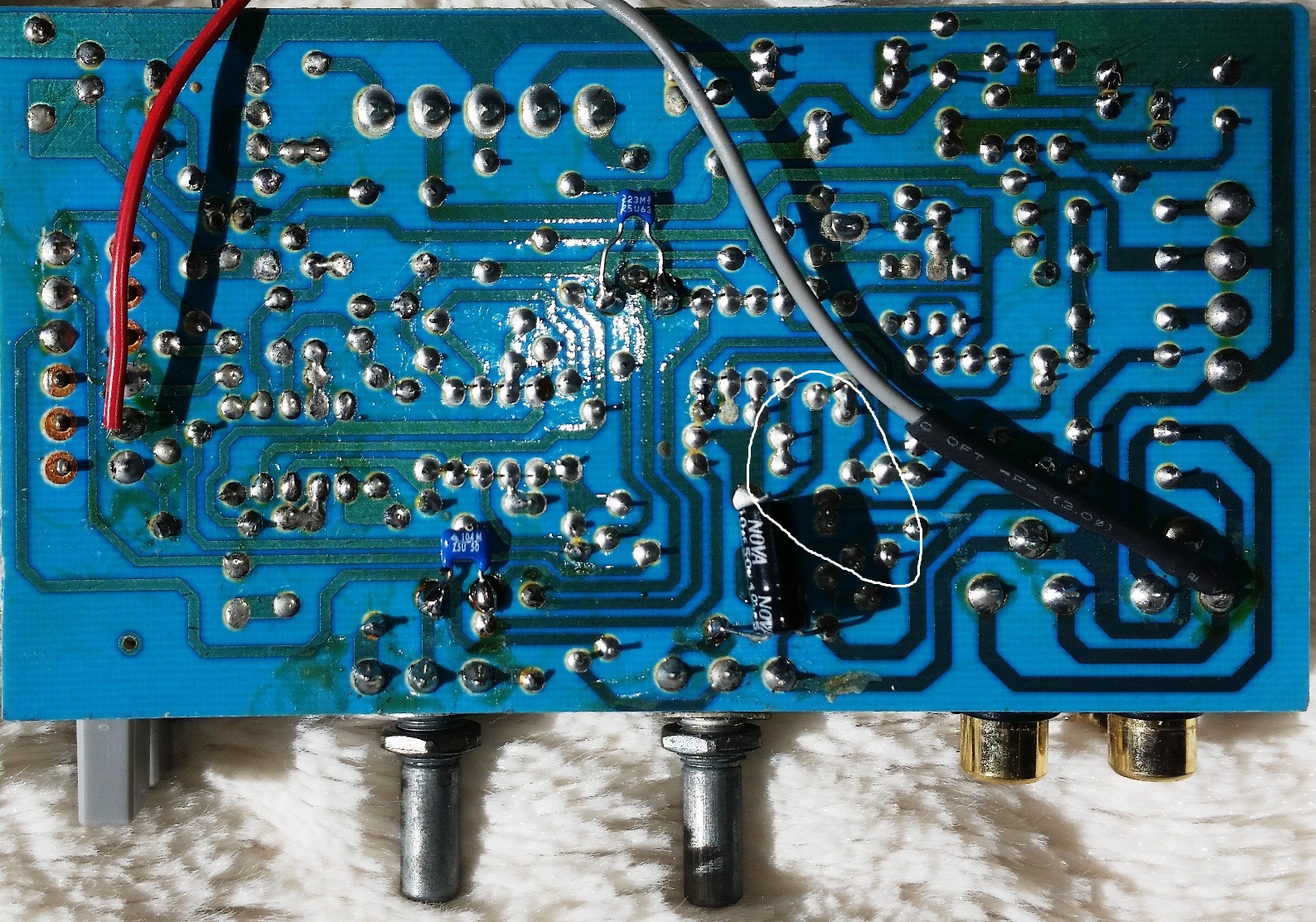

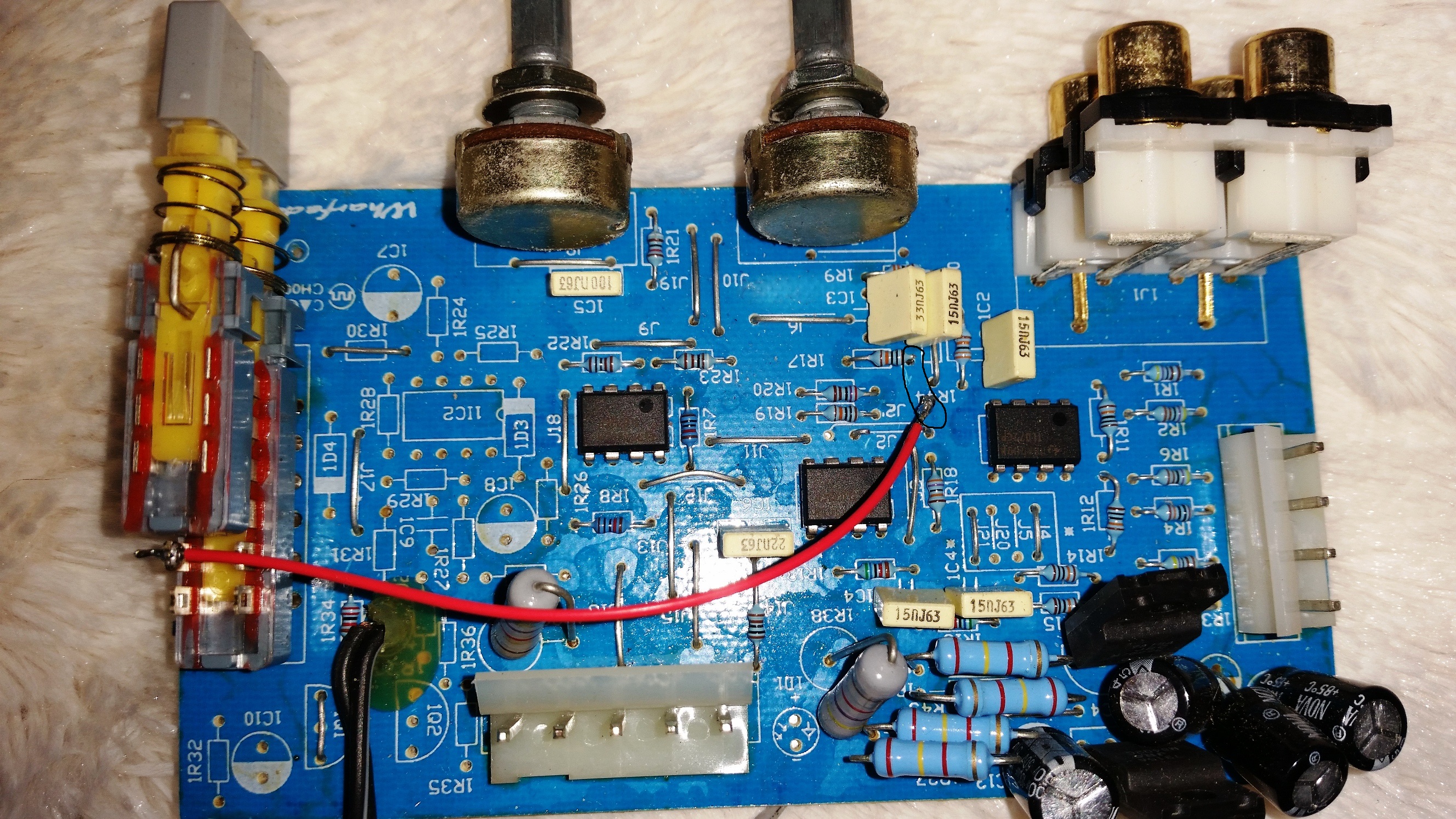

Jeg er dessverre veldig dårlig med loddebolt. :( Men jeg betaler gjerne for noe sånt, og jeg har ikke dårlig tid, så det tar jeg gjerne imot!!!! Er du en lodderacer? Jeg har en lodding på et kort til en aktiv subwoofer (en ledning og noe som ser ut som en motstand, uten at jeg er spesialist, som skal festes sammen i kortet) som jeg gjerne skulle ha loddet, og jeg betaler gjerne for det!

Jeg ble litt forsinket til hytta, men er endelig framme! :) Sånn ser det ut. Den røde ledningen skal loddes fast til den motstanden som også er løs:
Edit: Av en eller annen grunn blir den helt forvrengt av å bli vist som vedlegg, men den blir grei når du så forstørrer den med forstørrelseslglasset.
Endret av Pallantir
Ikke forsøk å lodde den på motstanden på oversiden.
Snu kortet og finn kobberbanen som fører fram til den (enden) av motstanden du skal  koble deg til.
Ta fram Dremel'en og bor et 1mm hull på det bredeste stedet i denne kobberbanen.
Skrap beskyttelseslakken forsiktig av med en kniv rundt hullet uten å skade for mye av kobberet.
Klipp ren den røde kabelen og avisoler.
Stikk den ned i hullet og lodd fast.
Pass på at tinnet flyter ut rundt hele kabelen og ned på kobberbanen.
(Bruk en liten loddebolt og la spissen hvile både mot kabelen og kobberbanen og sett loddetinnet inn så det treffer alle 3)
Takk, men problemet er som nevnt at også motstanden er løs. Den har brekt løs fra festet på den ene siden. Og jeg er redd jeg ikke kan klare sånn lodding, jeg er ikke stødig nok på hendene. Jeg har prøvd å lodde kretskort tidligere, men det har alltid gått veldig galt...
Ikke noe problem for deg, nei! Som sagt er jeg en klossmajor med loddebolten og har ødelagt litt for mye til å ville gjøre sånt igjen. Jeg tror jeg har rotet bort adressen din etter samkjøpet, kan ikke du PM-e den til meg? Og tusen takk!

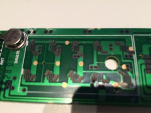

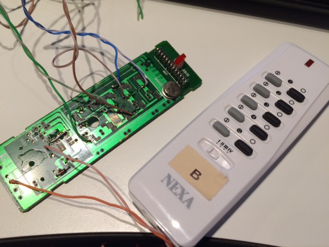

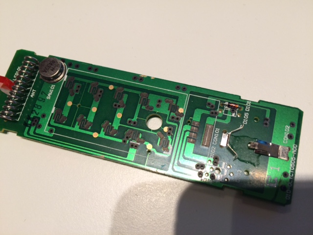

Har en slik nexa fjernkontroll liggende.
Hvordan hadde du tenkt å lage et utendør alarmpanel av den?
Om det ikke er noen form for tall tastatur så kan jo hvem som helst slå av alarmen?
Da kan jeg jo benytte sjansen til å takke Fermate så mye offentlig også, ettetr å ha takket privat!
MirusMentis, enkelt: Det er ikke nok med én knapp for å slå av alarmen. Det trengs den riktige kombinasjonen (programmert inn i et skript i Girder). Så jeg legger dennne inni en smal plastboks (av typen som brukes som utvendig koblingsboks), som jeg så setter små trykknapper i lokket på, nummerert fra 0-9. Så den blir ikke noe mindre sikker enn noe annet alarmtastatur, for det blir ikke mulig å slå av alarmen uten de fire riktige tallene i riktig rekkefølge.
