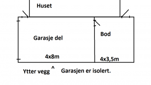

Hei, Jeg holder på å bygge meg garasje på 4x11,5m som er blitt isolert i 10cm i gulv, 15cm i vegger og tak med isolert port.
Garasje delen er på 4x8m så har jeg satt opp vegg med dør inn til en bod som er på resten(4x3,5mca).
Lurer derfor på hvordan jeg bør ventilere garasjen for å unngå at det slår seg og at luft fuktigheten holder seg stabilt? bør jeg ha 2 stk ventiler i garasje delen og 2 stk i bod delen for å oppnå best ventilering? var innom tanken på noe liggende baderoms avsugs vifte om de kunne være med å hjelpe?
