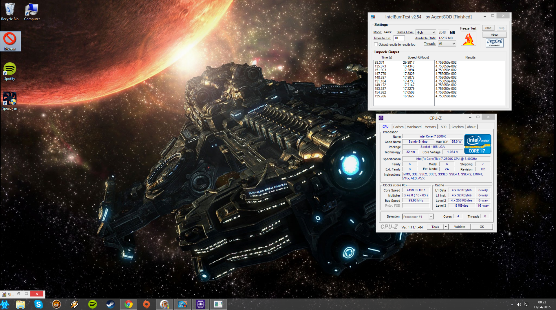

Sliter med at pc'n noen ganger i lengre perioder sliter med de letteste oppgavene, lang tid før noe skjer, konstant stuttering eller lignende. f.eks så er fps i Dota 2 rundt 40-50, noen ganger nede i 25. Jeg får mye mindre fps enn det jeg skulle ha hatt og jeg har tatt runder med antivirus, drivere og reinstall osv osv, men sjekket litt på cpu mens jeg spillte gta5 til tross for 20 fps, høy cpu var det, gjorde rent i kabinett, hjalp ikke en dritt. men sjekket med intel burn test i etterkant og dette er det jeg fikk..
17gFlops !?
Noen som har noe innspill?

i7 2600k @4,2 ghz
diverse harddisker
Edit: la til screenshot av testen jeg hadde med cpu-z

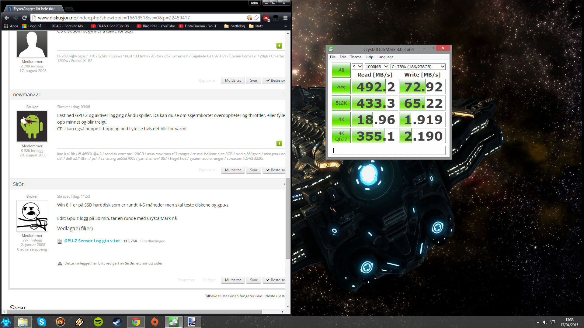

Last ned GPU-Z og aktiver logging når du spiller. Da kan du se om skjermkortet overoppheter og throttler, eller fyller opp minnet og blir treigt.
CPU kan også hoppe litt opp og ned i ytelse hvis det blir for varmt
Win 8.1 er på SSD harddisk som er rundt 4-5 måneder men skal teste diskene og gpu-z
Edit: Gpu-z logg på 30 min, tar en runde med CrystalMark nå
Edit2: la til resultat på CM på ssd
GPU-Z Sensor Log gta v.txt
Endret av Sir3n

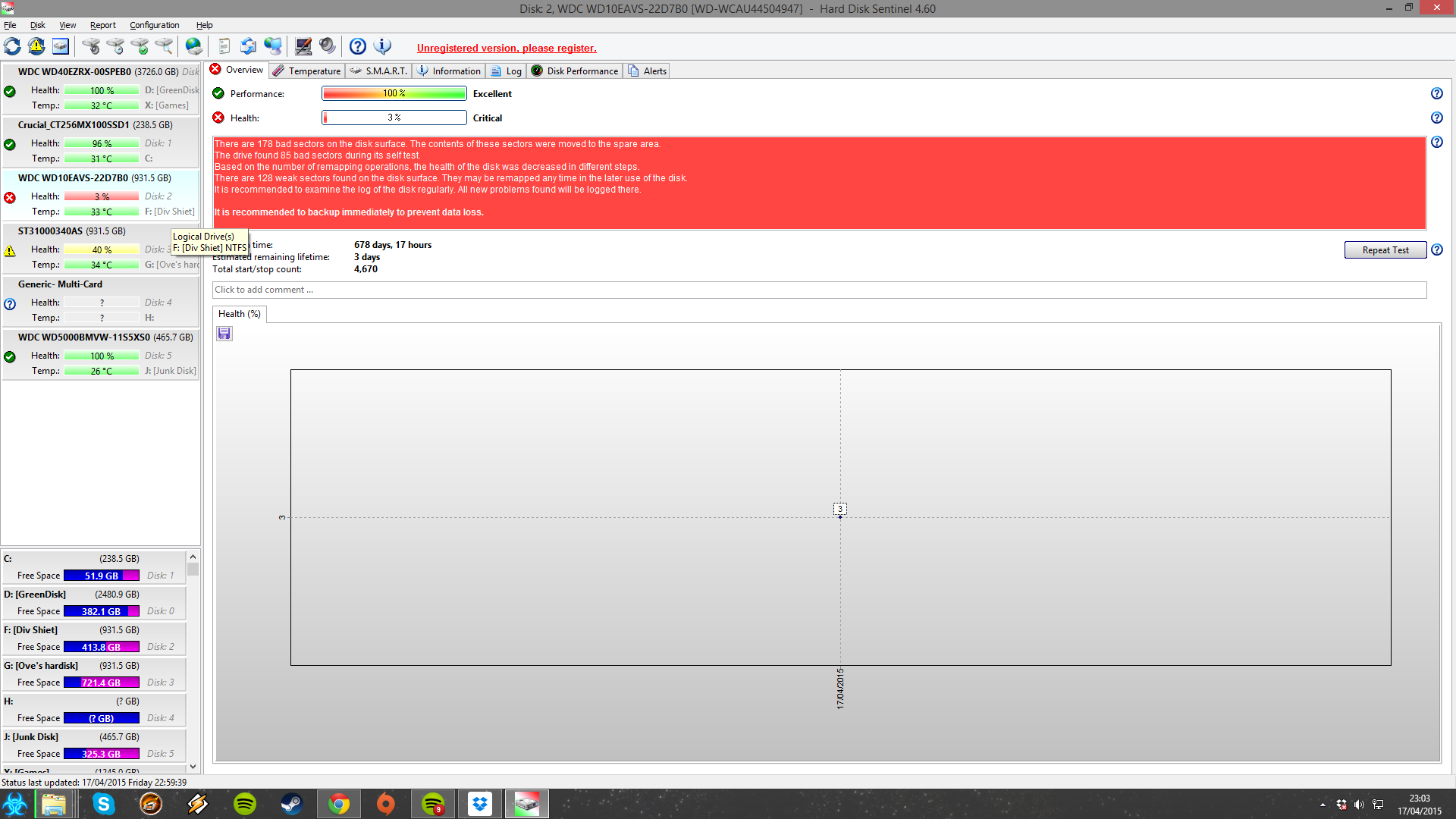

Hvis OS disk er ok kan det da være noen av de andre diskene som gjør det til ? Har merket litt lyder inne i kabinette etter jeg har flyttet den oppå bordet mitt og tatt av sidedeksle..
Lastet ned Hard Disk Sentinel for å sjekke hardiskene og den viser til en dårli hardisk så må nok bestille opp en ny..
Endret av Sir3n
