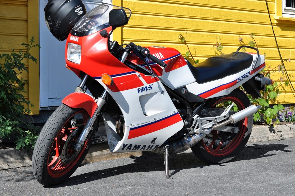

Beste og enkleste måte å fjerne gamle dekaler fra motorsykkel?
Motorsykkelen min trenger litt oppussning og tenkte å lakke alle dekslene (hard plast). Dekalene er 25 år gamle og jeg ser for meg at de sitter noe så inn i h¤%&! Hva er greieste måte å fjerne de på? Finnes det noe middel å kline på? Gjør ingenting om lakken skades da den skal pusses og lakkeres uansett.
