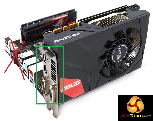

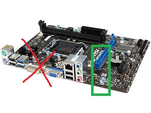

Han mener ikke sett kontakter her, sett det i grønn rute ( i skjermkortet)

I prosessoren din har du skjermkort integrert.
Da kan du sette kabel rett på hovedkortet i I/O-panelet som vises på baksiden.
Men siden du også har et eget skjermkort så er de utgangene disablet.
Da må kabel for bilde stå kun i skjermkortet så i skjerm/tv.
Bak på pcen skal da skjermkabel kun stå i skjermkortet som er vannrett, ikke vertikale kontakter som det er på hovedkortets bakside. (om pcen står)

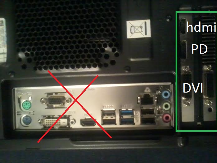

Baksiden ser slik ut om det er noen hjelp.

Er fortsatt usikker på om jeg forstår. Mener du at jeg kan ha satt in VGA kabelen feil? For jeg ser kun ett sted det er mulig å sette inn den. Eller mener du når jeg skal prøve HDMI kabel, for der ser to alternativer, en vertikal og en horisontal.
Her skal skjermkabler, hdmi eller dp eller dvi
Du må bruke en av de 3, er det noe annet på tv ol så må du bruke overganger.

Ok da tror jeg at jeg skjønner. VGA kabelen er ikke ett alternativ. Jeg må basically kjøpe en HDMI kabel, koble den til horisontalt og da virker det som det skal?
