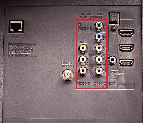

Mr. A Skrevet 19. mars 2015 Skrevet 19. mars 2015 Såvidt jeg kan se så har tven din både komponent og kompositt
espen1991 Skrevet 19. mars 2015 Forfatter Skrevet 19. mars 2015 (endret) Såvidt jeg kan se så har tven din både komponent og kompositt 255529-sony-bravia-kdl-46ex720-rear-ports.jpg Sett det bildet selv på google, men det stemmer ikke med baksiden av TV'en min. Jeg har komponent, rett ved siden av den er en scart inngang. Ikke kompositt :/ Endret 19. mars 2015 av espen1991

9hdoksaet4 Skrevet 19. mars 2015 Skrevet 19. mars 2015 Sjekk inngangene på siden av tv-en din. Der er det et hodetelefonuttak og inngang for komponent, såvidt jeg husker. Hadde nemlig denne tv-en selv for inntil noen uker siden, men i 40" utgave.
