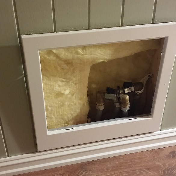

Vi driver å maler et rom i huset, og måtte da fjerne ei luke på veggen, ettersom den var limet på veggen, og det ikke lot seg male helt inntil luka pga en tynn film av lim som lå rundt luka.
Bak luka skjuler det seg tilgang til vannrør som ligger under gulvet på rommet ved siden av.
Hva slags lim er anbefalt for å lime fast luka til veggen, som består av trepanel?
Må jeg bruke smeltelim?

Jeg begynner å lure på om lim er det smarteste å bruke her. Rundt kanten av luken var det en blank tynn film, som jeg gjetter ikke var lim, men antagelig akryl eller silikon(?). Luken var også forholdsvis enkel å ta av, uten å dra med seg malingen.
Slik ser iallefall luken ut
Høres ut som om luka har vært limt med silikon, og det kan du bruke på nytt. Noen sverger også til Tec7 eller Sikaflex som er lim/fugemasser som er mer overmalbare enn silikon, samt limer bedre og er mer elastisk enn akryl.
