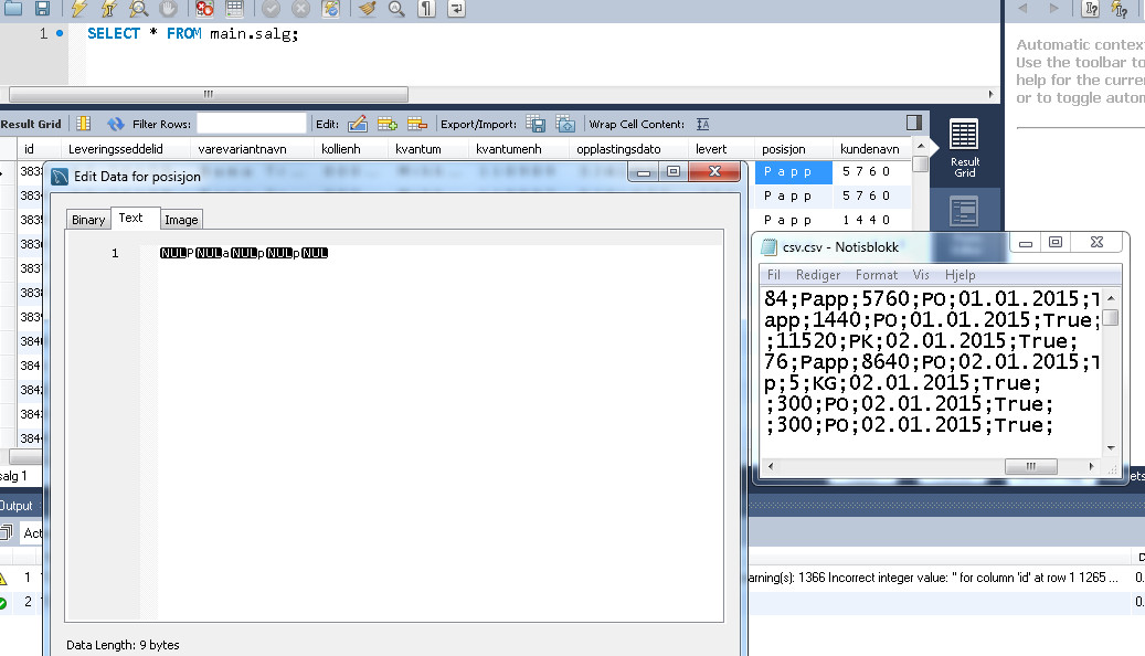

Cerwell Skrevet 11. mars 2015 Skrevet 11. mars 2015 Hei Kan dere hjelpe mwg med å løse dette? Ved import av csv til MySQL får jeg en uønsket [null] mellom hvert tegn: String inn: 12 Resultat: [null]1[null]2[null] Jeg bruker en prosedyre som denne: LOAD DATA LOCAL INFILE 'uniq.csv' INTO TABLE tblUniq FIELDS TERMINATED BY ';' ENCLOSED BY '"' LINES TERMINATED BY '\n' IGNORE 1 LINES (uniqName, uniqCity, uniqComments) [saks fra:http://stackoverflow.com/questions/11077801/import-csv-to-mysql-table]

Cerwell Skrevet 17. mars 2015 Forfatter Skrevet 17. mars 2015 (endret) Her vises CSV fila via notepad og data importert til tabell. Endret 17. mars 2015 av Cerwell
Crowly Skrevet 17. mars 2015 Skrevet 17. mars 2015 (endret) Den var ny for meg. Er du sikker på at NUL ligger i csv fila? Notepad er en litt for primitiv editor og viser ikke slike tegn. Åpne fila i f.eks. notepad++ og slå på vis alle tegn (view -> show symbol -> all characters) Eller du kan prøve å kjøre en replace() med char(0), det skal erstatte alle forekomster av acsii verdi 0 (NULL) med en tom streng. Litt usikker på om 0 er rett verdi til char(). Mulig du kan erstatte char(0) med unhex(0x00) for å søke etter hex verdien i stedet for. LOAD DATA INFILE 'uniq.csv' INTO TABLE tblUniq FIELDS TERMINATED BY ';' OPTIONALLY ENCLOSED BY '"' LINES TERMINATED BY '\n' IGNORE 1 LINES (@name, @uniqCity, @comments) SET uniqName = REPLACE(@name,CHAR(0),''), uniqCity = REPLACE(@uniqCity,CHAR(0),''), uniqComments = REPLACE(@comments,CHAR(0),'') Du kan jo teste det i en select først og se om du før ønsket resultat SELECT REPLACE(felt,UNHEX(0x00),'') test FROM tabell Endret 17. mars 2015 av Crowly 1

Djn Skrevet 17. mars 2015 Skrevet 17. mars 2015 (endret) Fila er sannsynligvis i UTF-16 eller UCS2. Ikke et format jeg ser veldig ofte i det fri, men windows og OS X bruker dem internt. For å gi en minimal introduksjon til tekst-enkoding: ANSI/Latin1/ISO-8859-x bruker en byte per tegn, og kan dermed maksimalt ha 256 mulige tegn. UTF-8 bruker en byte per tegn om mulig, men kan bruke flere om nødvendig. UCS2 bruker alltid to bytes per tegn, og kan maksimalt ha 65536 forskjellige tegn. UTF-16 bruker to byte per tegn om mulig, men kan bruke flere om nødvendig. Dette ser ut som UCS2 eller UTF-16 - for latinske bokstaver blir den første byten i hvert tegn 0, og den andre det samme som i enkodingene med én byte. Notepad støtter alle disse formatene og vil tolke de riktig, derfor ser det fint ut der. MySQL, derimot, har en kommentar om at "It is not possible to load data files that use the ucs2, utf16, utf16le, or utf32 character set". Det du ser i MySQL er at den tolker hver byte som et separat tegn i stedet for å lese to og to - og da blir naturlig nok annenhvert tegn null. Altså: I Latin1 og UTF-8 er A 41. I UCS2 og UTF-16 er A 0041. MySQL leser 0041 som 00, 41 (null, A) i stedet for 0041 (A). Det er heldigvis ganske greit å løse - du kan Save As i notepad og velge en annen encoding nederst i vinduet. UTF-8 er vanligvis det beste. Endret 17. mars 2015 av Djn 2
Cerwell Skrevet 17. mars 2015 Forfatter Skrevet 17. mars 2015 Takk Djn! Dette er en forklaring jeg biter på. Jeg forsøkte å lagre i utf-8. Det virker. Jeg hadde håpet at det var en enklere løsning. Jeg får be leverandøren endre koding på fila.
