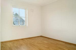

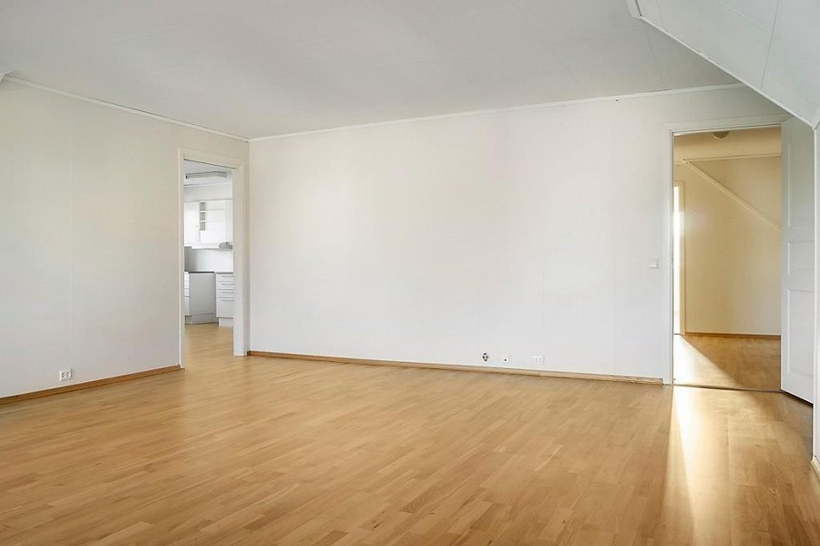

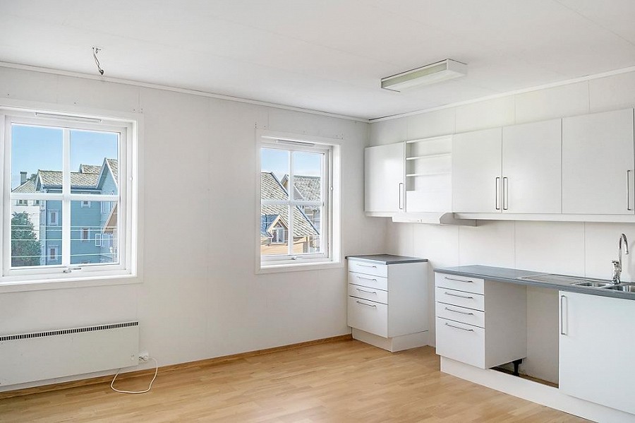

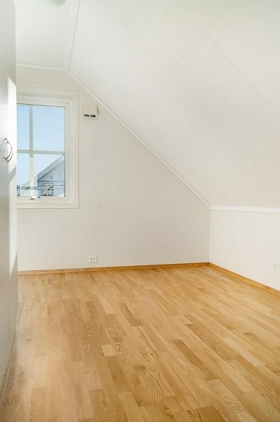

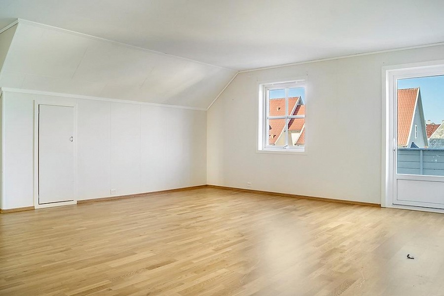

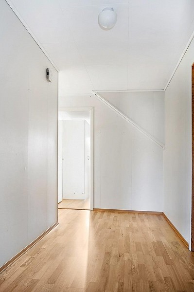

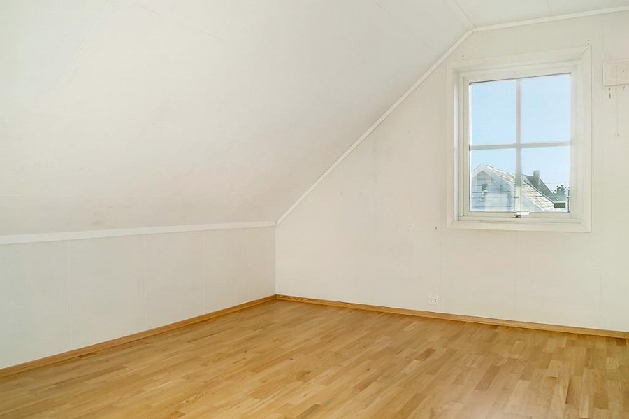

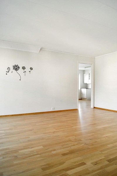

Hei. da hadde eg og fruen kjøpt vår første leilighet! En del ting vi vill gjer, men først og fremst skall nesten alt av vegger sperklest da du har disse ``fine`` plateskøytene. Etterpå må jo alt males, og der kommer dem vankelige valga. Hva passer inn? Skall beholde kjøkkeninnredningen, men det andre kommer eg tilbake til etter hvert. Har en del bilder:

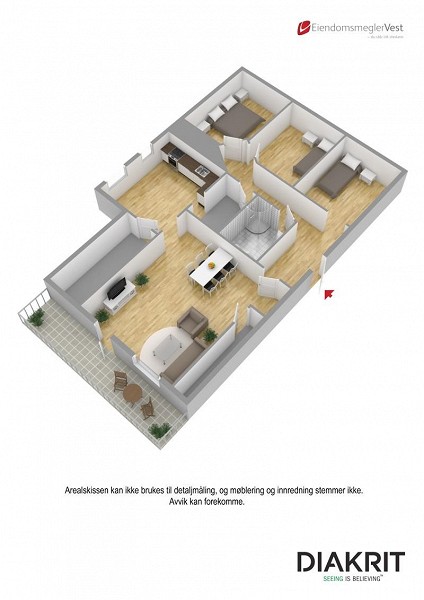

Plantegning:

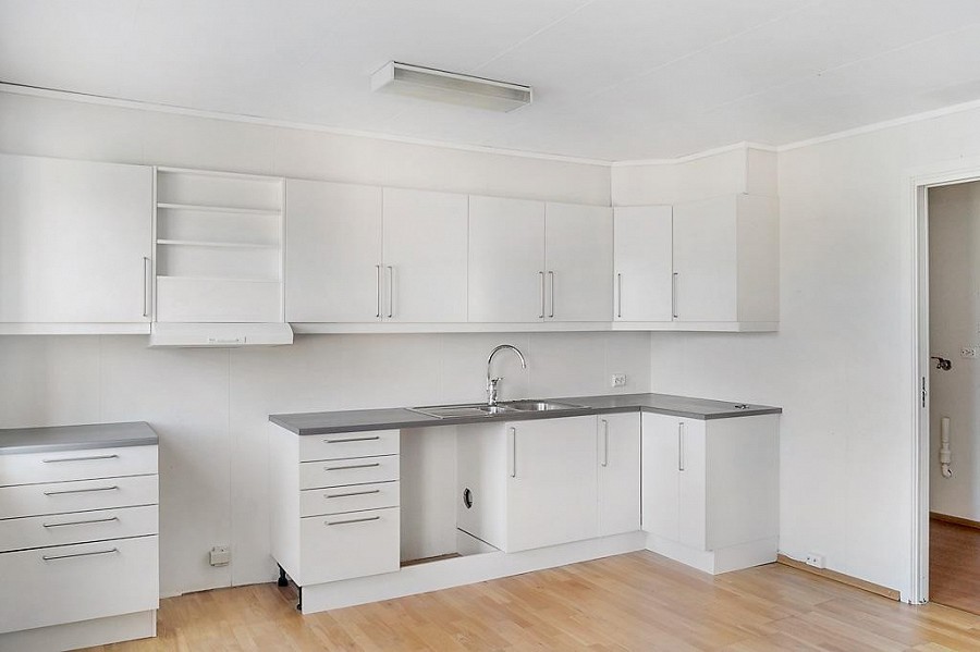

Kjøkken:

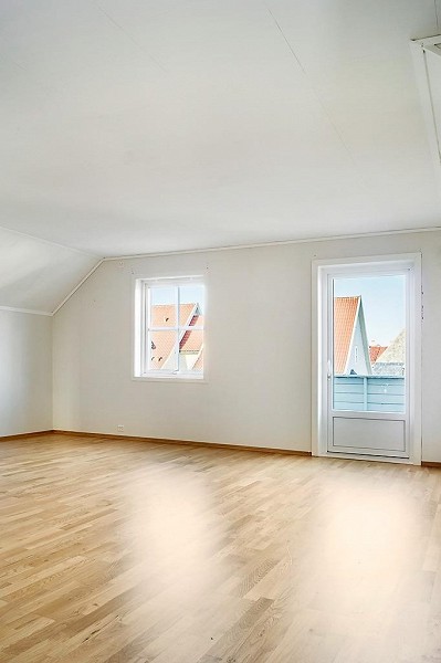

Stue:

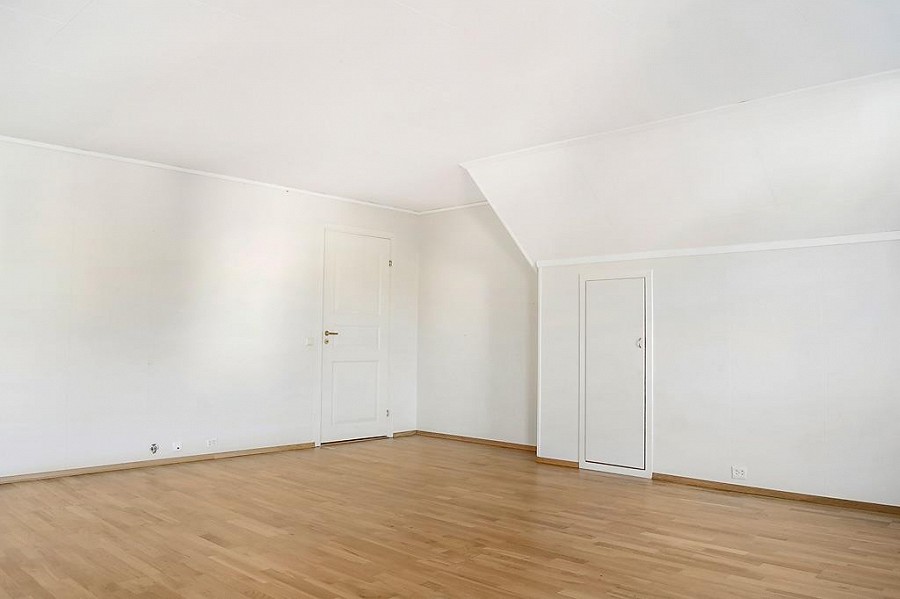

Gang:
Soverom:

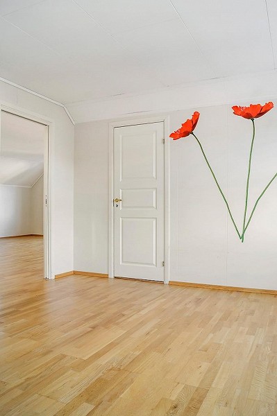

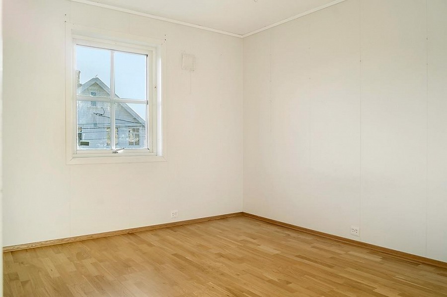

Nr 1, Vårt rom
Nr2 Gjesterom
Nr3 Barnerom, gutt snart 2 år

Hei og grattis med ny leilighet. Først vil jeg anbefale deg å lese den sticky tråden En guide til maling. Den inneholder en del råd om hvilken maling som passer best til forskjellige rom og hvordan du bør gå frem for best resultat.
Er det noen spesielle paletter/farvetema du liker bedre enn andre?
Tusen takk!
Skall ikke skifte ut parketten, og heller ikke kjøkkenet, så føler det må være lyst.
Har ingen ide om hva som passer inn og ikke. Soveromm, tenkte eg kansje lyseblått til guttungen og noe walsticers på skråtaket med dyr, han er så ekstremt glad i sauer :-)
Vårt soverom, og gjestesoverom lurte eg på å ha nøytrale farger på 3 av veggene, og kansje en skrik faege/tapet bak sengene?
Stue, kjøkken, vaskerom og gang, har eg ingen aning en standar hvit?
Vanlig hvit som en kjøper i malingsbutikken har en tendens til å bli blenda-hvit så det er veldig mange som bruker 0500 (lys grå) og Egghvit (0502-Y) istedenfor. Begge disse farvene fremstår som hvite men ikke helt blendahvite.
Hvis du skal sparkle eller akrylfylle dykkert-hull i lister er det som regel "hvit bomull" som er farge på list. Da kan man flekk-male her og der på lister.
Ellers er hvit med lillaskjær fint på soverom. Harmonisk og avslappende. Liker jord-toner i stue, Caffe Latte er en behagelig farge som varierer med lysforhold. Ser lys hvit ut på dagtid og mer brunhvit på kvelden

Listene var mer eller mindre greie, det har vært en utleieleilighet siden den var ny, nå har eg kjøpt den som selveier leilighet, listene tenkte eg å gå litt nøyere over og se hvordan dem ser ut. Listene, dem har du ikke normalt sett samme farge som på veggene?
Ser en del plasser att dem har en farge på noen vegger i stua, og annen farge(ganske lik den andre) på andre sida, er det noe å annbefale? Har sitt ett par eksempel på dette og det blir ganske fint, sån enkeligt, men ser for meg dette blir litt mye styr og i lengden legger man ikke så mye merke til det?
Kjøkkenet? Hva kunne en hatt der? Er det ikke normalt att dei fleste veggene har samme farge i hele leiligheten, har jo samme gulv i hele. Tenker da utenom soverommene.
Tusen Takk for innspill fra begge! Guiden til maling var genial! Veldi hjelpsom!
Ikke ha samme farge på lister og vegg, det ser rart ut. Normale er hvite lister, men kan alltids bryte standarder.
Anbefaler 40 halvblank på lister pga hardhet (dumt med 10 eller 01 matt, for da lager støvsuger merker i malingen).
På vegger anbefaler jeg 10 matt eller 01 matt. Absorberer lys, så får du ikke gjenskinn på fine sommerdager. Litt vanskelig å holde rent og pent på kjøkken, men går greit dersom man fjerner baconfett og tomatsaus-flekker innen rimelig tid.
Anbefaler ikke å male alle vegger i samme farge, det blir fort kjedelig og ensformig.
Ikke alle vegger samme farg, men skal alle veggene i stua ha samme farge, og alle veggene på kjøkenet ha samme farge, eller ska eg ha en så skille seg litt ut? Vanskeligt dette her,vill ikke begynne å skifte farge etter eg første har malt.

Det et ikke blankheten som gir en maling styrke, det er hva den et laget av. Maling med blankhet 40 er oljebasert eller vanntynnet oljebasert maling og er veldig sterk. Det er vel omtrent bare epoxy-maling og industri-maling som et sterkere.
Når det gjelder maling med glans 01 eller 10 på kjøkken et dette nesten det glade vanvidd. Bruk heller våtromsmaling da det inneholdet soppdrepende midler i tillegg til å være enklere å vaske. (våtromsmaling er vanligvis halvblank og derfor lettere å vaske enn mattere maling).

Lurer også på hva eg kan bruke til å gjer denne mørkere? Bais? Olje, vill ha den mørk, men alikavell att det lyse, orginale, delvis skinner gjennom. Noen tips?
Det ser ut som finér så det kan være litt vanskelig å få ting til å sitte skikkelig. Test dette på et lite område men puss lett, påfør innendørsbeis og kanskje lakk oppå hvis du vil ha det ekstra slitesterkt. Det finnes alt i et (beis og lakk) som du eventuelt kan vurdere også.
