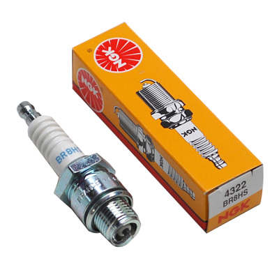

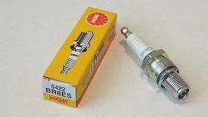

sedsberg Skrevet 6. mars 2015 Forfatter Skrevet 6. mars 2015 Hvordan fungerer Colortune hvis du egentlig skal ha tennplugg med lang stamme? Colortunepluggen vil jo ikke nå ned i tennkammeret i det hele tatt.
Habla Møberg Skrevet 7. mars 2015 Skrevet 7. mars 2015 Hvordan fungerer Colortune hvis du egentlig skal ha tennplugg med lang stamme? Colortunepluggen vil jo ikke nå ned i tennkammeret i det hele tatt. Litt usikker på hva du mener med tennplugg med lamg stamme? Er det ikke som oftest plugghetten som evt er forlenget, om det er snakk om dypt plasserte plugger? T.eks. har FZ-motoren til Yamaha pluggene liggende dypt. Plugghettene på vår FZX er vel rundt 11-14cm lange og stive. Likevel er det ikke noe problem å få ned colortunen der. Der følger med en lang og fleksibel (i lengderetnig) forlenger. Litt knotete å få plass til speilet ved noen sylilndre, men jeg har klart å bruke den på de syklene jeg har hatt bruk for den :-)
sedsberg Skrevet 7. mars 2015 Forfatter Skrevet 7. mars 2015 Jeg tenkte på forskjellen som mellom disse:
Habla Møberg Skrevet 7. mars 2015 Skrevet 7. mars 2015 Å, sånn ja. Hmm, har jeg igrunn aldri brydd meg om. Det sier vel manualen at en heller ikke skal bry seg om, om jeg husker rett. Colortune-pluggen er veldig kort, kortere enn en vanlig kort plugg, men kan ikke se at det har så stor betydning? Jeg har ikke opplevd det som noe problem iallfall.
