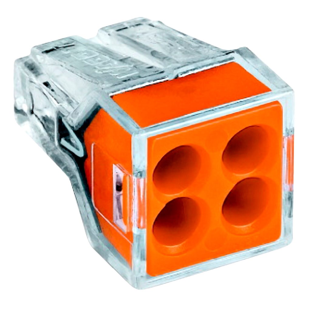

War Skrevet 27. februar 2015 Skrevet 27. februar 2015 Om man ikke kan trekke ut og må skjøte, så bruk iallefall moderne sukkerbiter av en tilsvarende type. Hvor mye man vil mekke selv blir jo en vurdering.
