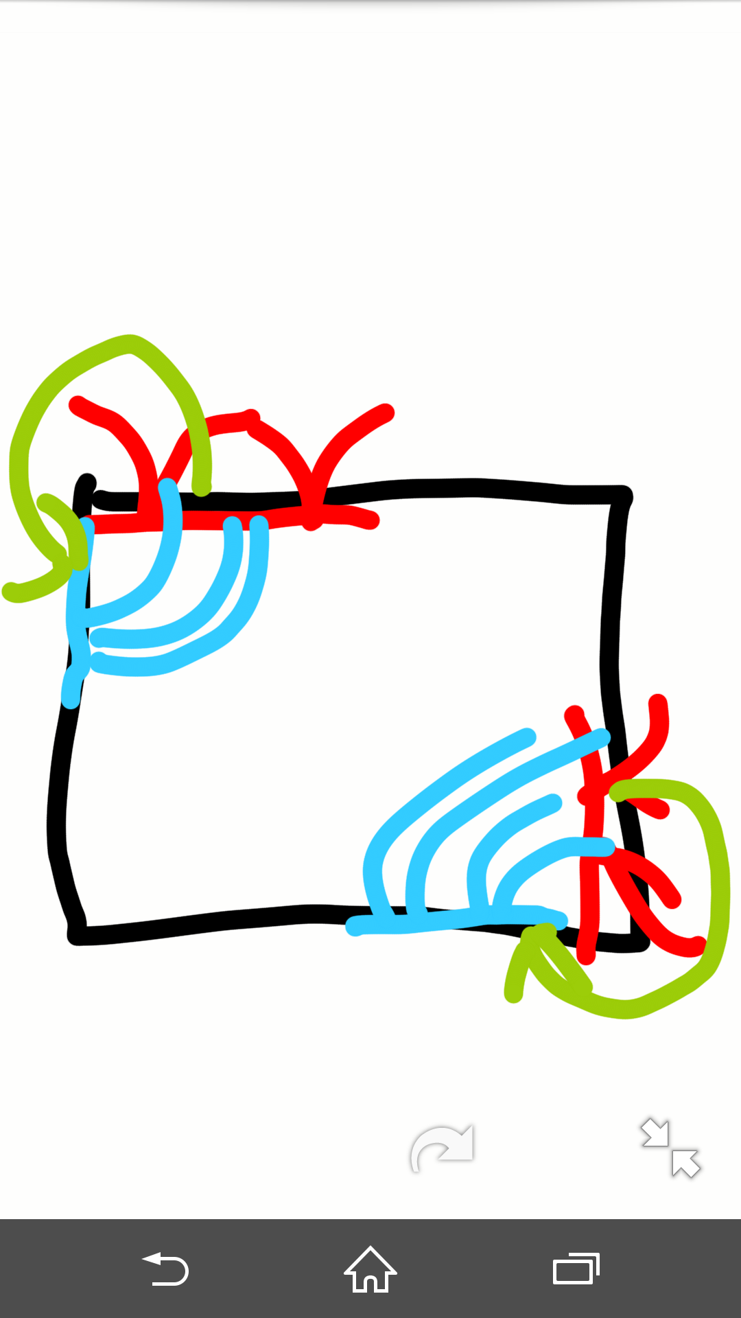

Yoho! Skrevet 15. februar 2015 Skrevet 15. februar 2015 Hei! Jeg skal installere en radiator foran i kabinettet mitt(Corsair 750D). Jeg har allerede en på 240mm på toppen med push/pull totalt 4 vifter som blåser ut, en 140mm vifte ut bak, og to 120 som blåser inn foran. Men siden det skal monteres en radiator foran med pull så vil det jo være optimalt å la luftstrømmen blåse ut for å forhindre at den varme luften sendes opp til radiatoren på toppen. Det som skjer da er at vil dannes negativt lufttrykk som jeg helst ikke vil ha. Så det jeg tenkte var å snu 140mm og sette de to 120 på bunnen av kabinettet slik at de blåser inn i kabinettet og radiatorene blåser ut, men vil ikke luften sirkulere og få et negativ trykk uansett? legger til et bilde av det jeg tenker
Yoho! Skrevet 15. februar 2015 Forfatter Skrevet 15. februar 2015 Blå for luft inn, rød for luft ut og grønt for sirkulering
Rune_ Skrevet 15. februar 2015 Skrevet 15. februar 2015 (endret) Hadde jeg vært deg, ville jeg kjørt luft inn i front og i bunn, ut i toppen og bak. Det er bare snakk om noen få grader forskjell på luften før, og etter radiatoren i front.Men bruk heller push/pull i front, og kun push, eller kun pull i toppen, og ha gjerne noe høyere hastighet (par hundre rpm gjør mye) i front/bunn for å kompensere for trykket, slik at du ihvertfall holder deg til å ha "overtrykk" i kabinettet.Da får du også en fin luftflyt forbi hovedkort og alle andre komponenter. Endret 15. februar 2015 av Rune_
Yoho! Skrevet 15. februar 2015 Forfatter Skrevet 15. februar 2015 Hadde jeg vært deg, ville jeg kjørt luft inn i front og i bunn, ut i toppen og bak. Det er bare snakk om noen få grader forskjell på luften før, og etter radiatoren i front. Men bruk heller push/pull i front, og kun push, eller kun pull i toppen, og ha gjerne noe høyere hastighet (par hundre rpm gjør mye) i front/bunn for å kompensere for trykket, slik at du ihvertfall holder deg til å ha "overtrykk" i kabinettet. Da får du også en fin luftflyt forbi hovedkort og alle andre komponenter. Da skal jeg prøve på det takk for svar!
otl Skrevet 15. februar 2015 Skrevet 15. februar 2015 (endret) Ville droppet å ha vifter i bunn og bare snudd den viften som er bak i kabinettet slik at den blåser luft inn. Da har du 3 inn og 2 eksos. Endret 15. februar 2015 av otl
