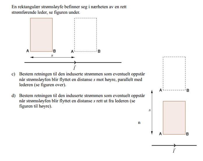

Trenger hjelp til en fysikkoppgave (se vedlagt bilde).
Jeg vet ikke hvordan jeg skal finne ut av dette? Skal jeg ta hensyn til lenz regel?
Tusen takk for svar!!
Endret av MartenAndre
c) ingen indusert spenning pga AB er konstant
d) indusert strøm går fra A til B, fordi AB blir mindre ettersom magnetfelt er svakere lenger unna ledning, og den induserte strømmen går alltid i retning som reduserer endring i AB. Dvs hvis AB blir mindre, så vil strømmen gå slik at magnetfeltet som skapes av indusert strøm har samme retning som magnetfeltet skapt av strømmen i ledningen
Tusten takk for svar!
Blir det ikke indusert noe strøm, pga at AB er konstant? Hvorfor?
