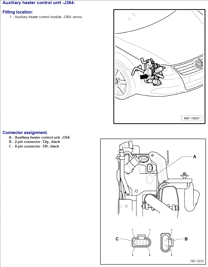

Det er vel to typer "kjørevarmere" i disse. Ett eleketrisk element og/eller dieselvarmer. Usikker på om de er levert med dieselvarmer som ikke kan styres fra klimapanelet. Orginalt sitter det muligens en knapp på klimapanelet, og du kan sette opp tider for start/stopp i instrumentdisplayet.
Hvis du faktisk har dieselvarmer fra før også burde denne være mulig å se/høre når den går.
Auxiliary heater, only models with Climatronic, from November 2007.pdf
Auxiliary heater for models with Climatic, From November 2007.pdf
