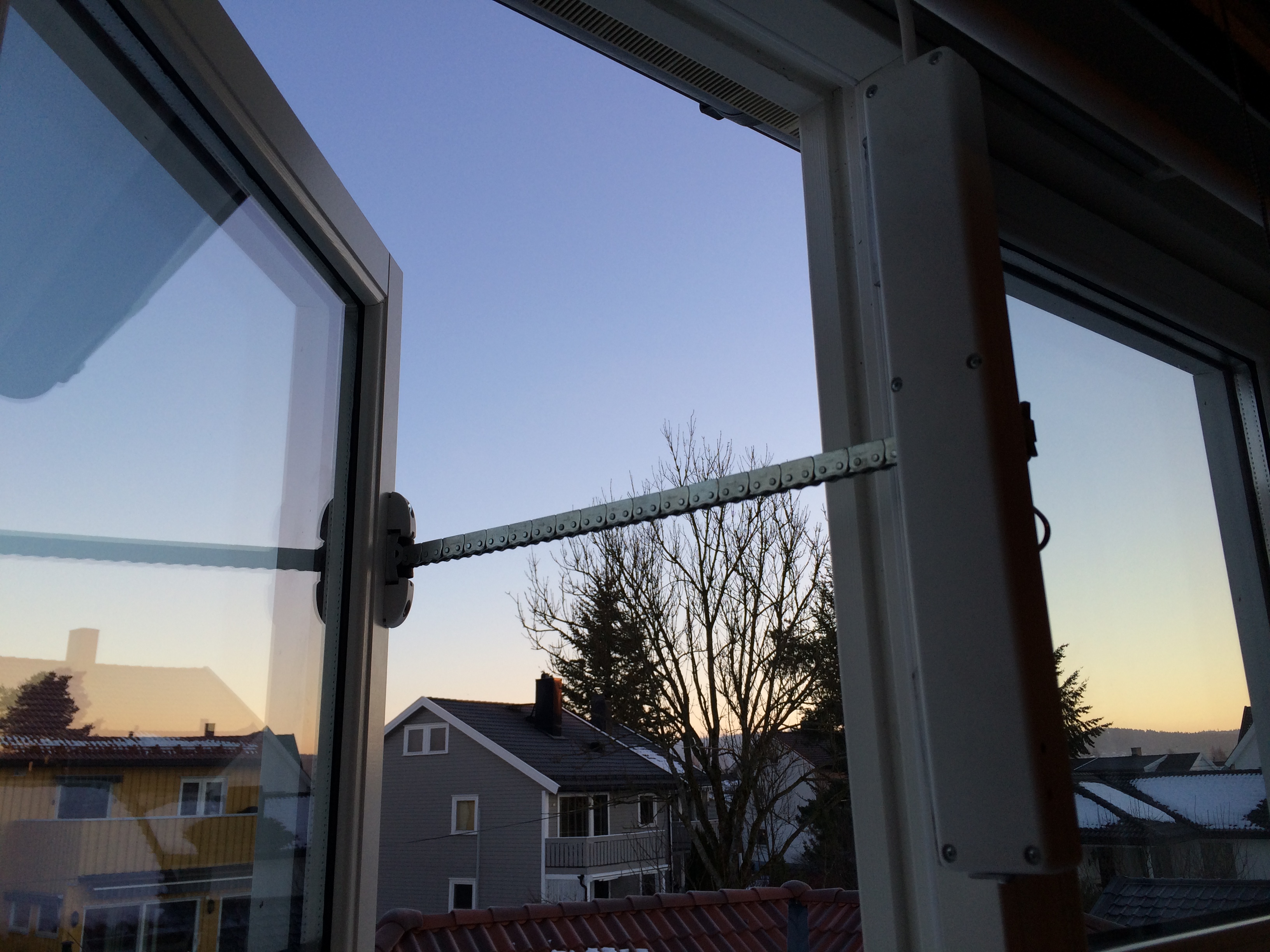

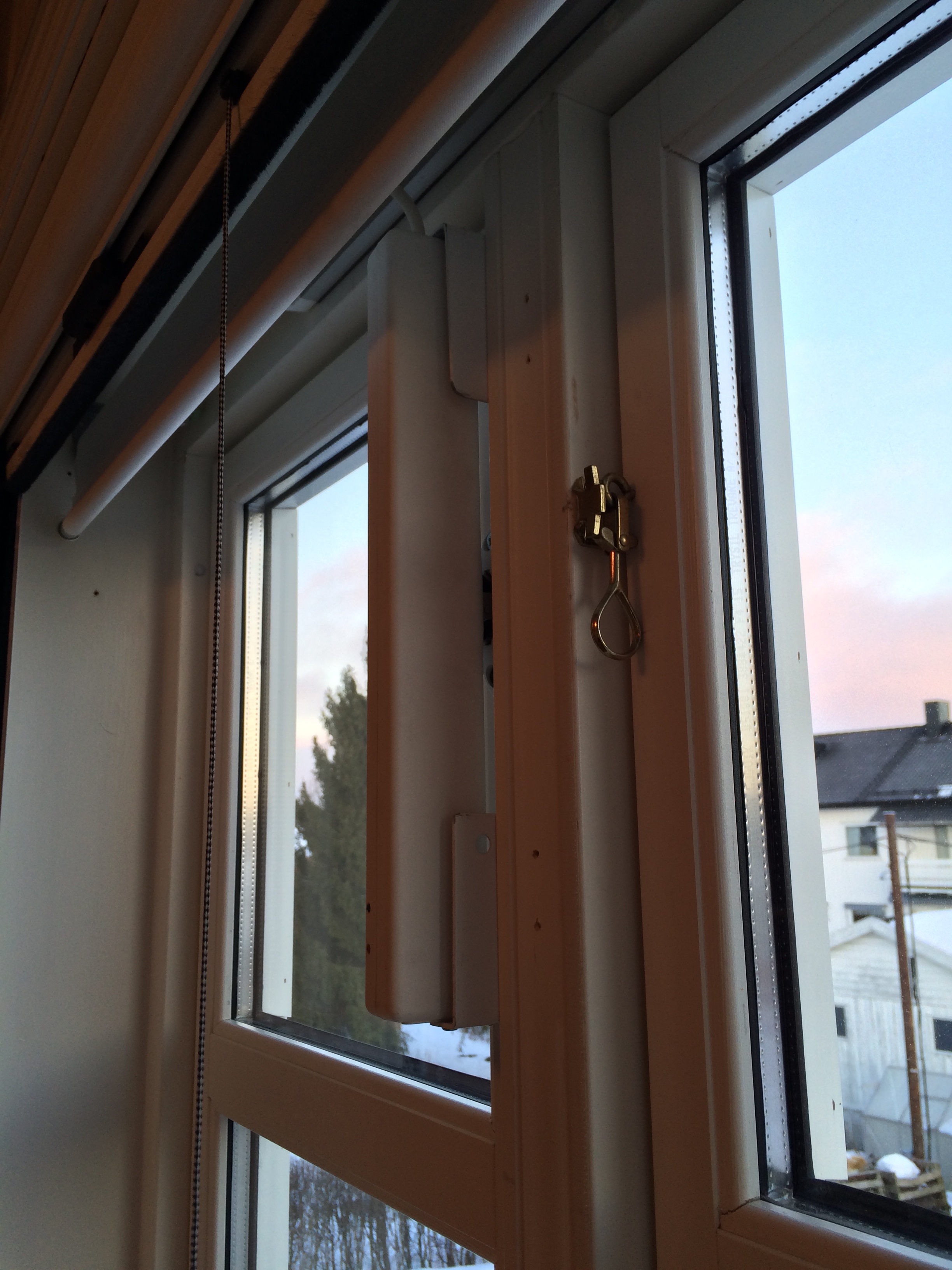

I helga monterte jeg Fakro'en på soverommet.
Konklusjon nr 1:
Det går IKKE an å la den åpne et vindu som åpner høyre/venstre (den er jo egentlig bygget for takvinduer) om den monteres horisontalt (oppe eller nede) :(
Men den KAN monteres vertikalt på vindus stolpen.
Det ser litt rart ut men etter å ha laget nye beslag i hvitt ble det ikke så verst.
