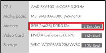

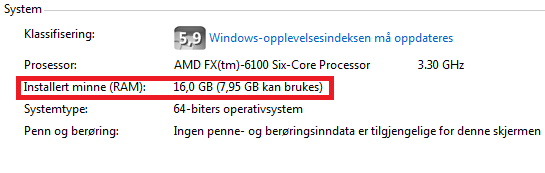

Første problemet jeg møtte på var med minnet der kun 8GB brukes av 16GB (2x8GB), virker nesten som om windows ikke registrerer at jeg har jeg 16GB. Isåfall hvis den har gjort det, hvor er mine andre 8GB tatt veien da?

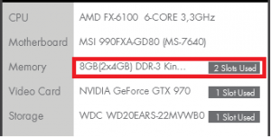

Snoket litt mer rundt og så at et program jeg har gående (CAM+) som "tilhører" min kraken x61, at den registrer at jeg jeg har 2x4GB minne?
Er det ene minne defekt, ellernoe?

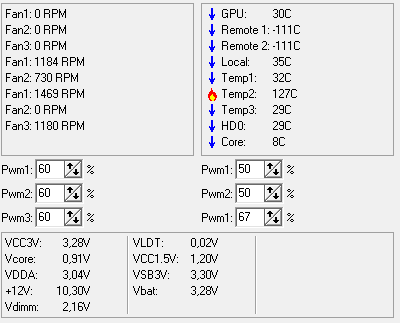

Annet "problem" som har oppstått er at noen som heter temp 2 skal visstnok være hele 100+c grader, ifølge SpeedFan (vet ikke helt om jeg stoler på det). Hva er temp 2 egentlig? Burde jeg være urolig for dette? :)

#2 kan du ta helt med ro. 127 grader er typisk for et register som ikke har noen tilkoblet sensor.
Temperatursensorer er ikke standardisert, så SpeedFan kan ikke vite hva alle forskjellige hovedkort har i bruk. Sjekk med BIOS for å lese ut de faktiske verdiene.
Ah, okei! Var ikke klar over at det var oversikt over dette i BIOS :) takk!
Men vet du hva som er problemet med minnet? Altså, systemet mitt ser ut til å gå noe "treigere" til tider .. :hmm:
