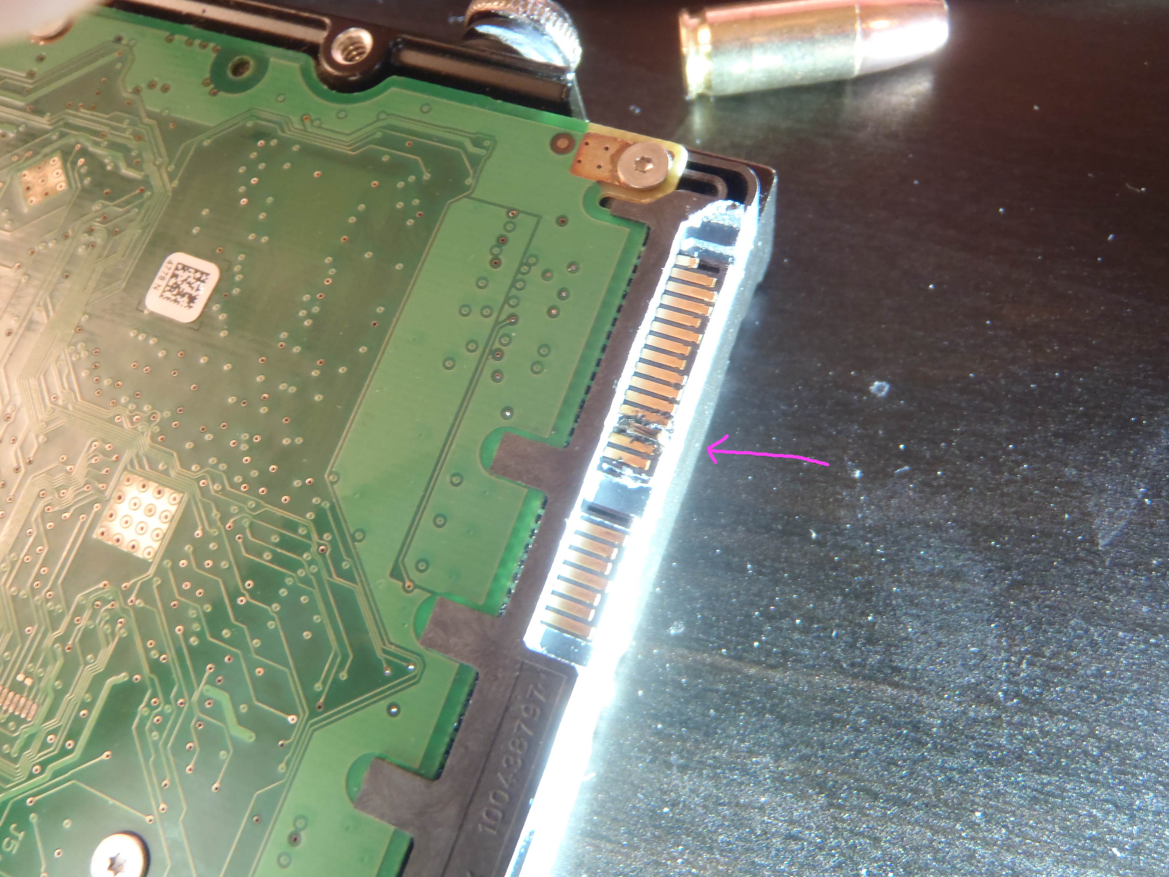

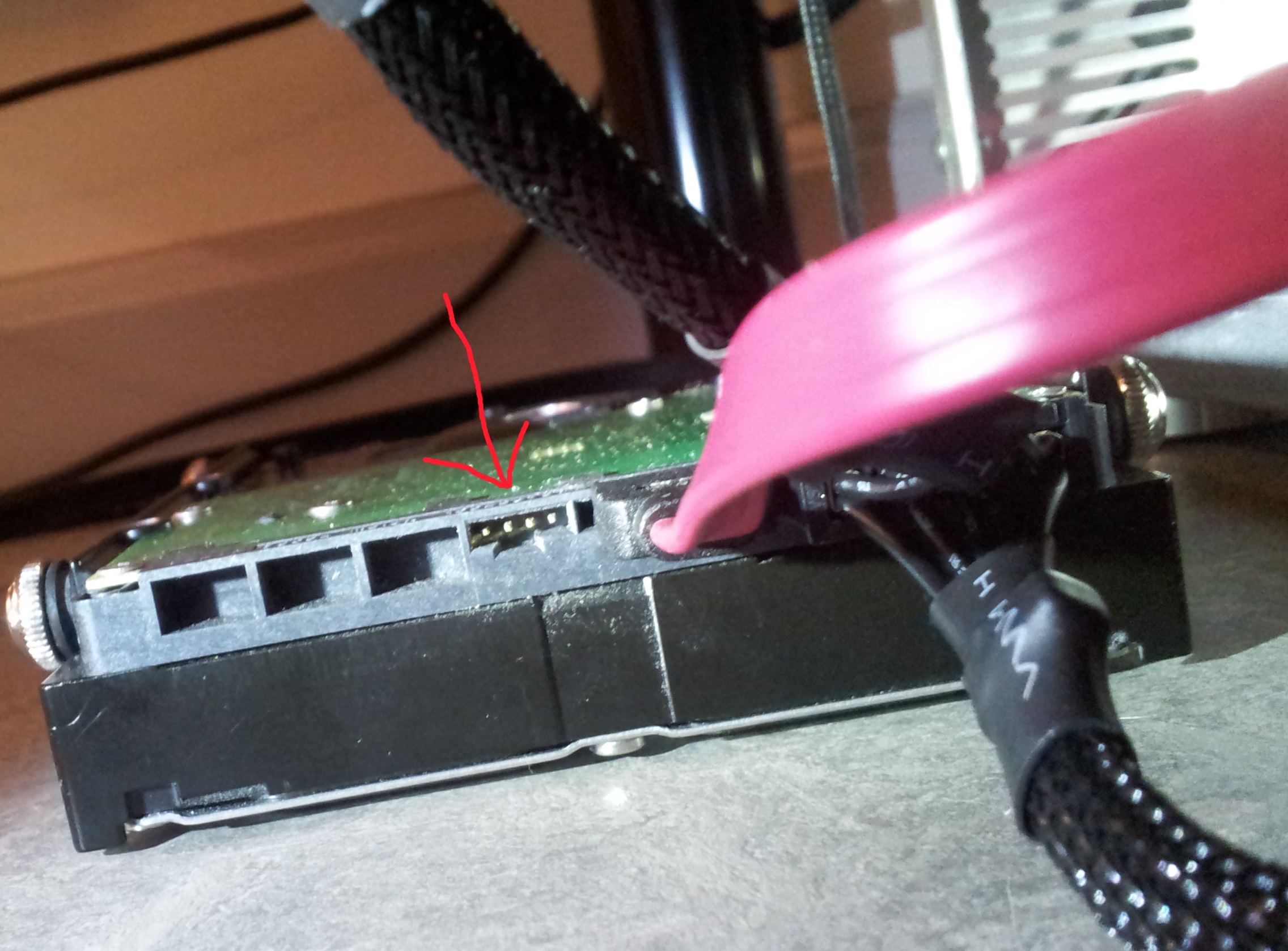

Strømtilkoblingen på en av mine harddisker ble delvis smeltet i dag, grunnet en kortslutning mellom to av pinnene. Harddisken funker fremdeles etter at jeg rettet pinnene, men jeg stoler ikke helt på langtidsbruk av en smeltet kontakt. Jeg lurer derfor på om den "ekstra" kontakten på bildet er for strømtilførsel, eller om det er noe helt annet.

Akkuratt ja. Det var strømtilførselen helt til høyre i bildet som såvidt tok fyr, men jeg var kjapp til å slå av PSU, så skadene ble begrenset. Harddisken fungerer fremdeles, men siden plasten mellom lederne er smeltet bort tar jeg ikke sjansen på å la dette stå tilkoblet strøm ubevoktet. Har akkuratt overskrevet hele disken nå, uten problem, men det er noe annet å la den stå og gå hele døgnet.
Skjønner. Jeg er rimelig sikker på at du kan la disken stå å gå ubevoktet, derimot strømforsyning og kabler bør du heller ta en nærmere skikk på. Er det modulære kabler på PSU kan du skifte de ut, er det ikke må du se på skaden og vurdere det. Bare lurer, hva var det som fikk plastikken til å smelte? Kan du også ta noen bilder av skadepunktene?
Den skadde modulære kabelen er kastet allerede. I tillegg til merket sted, er pinnen øverst presset litt inn. Kabelen brant litt også etter at jeg hadde trukket den ut. Grunnen til at dette skjedde var en eldre skade, som jeg ikke hadde oppdaget før. Kontakten er delvis oppsprukket.
