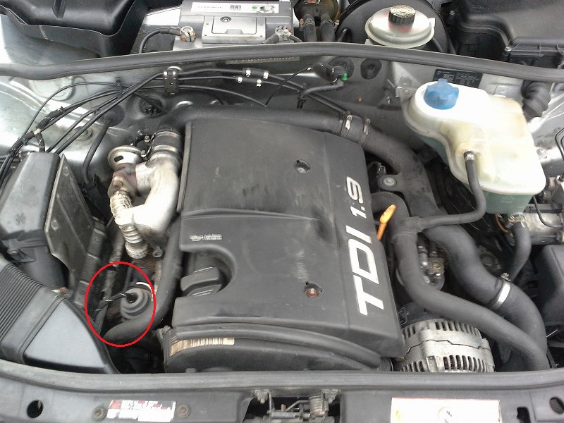

spøkelset Skrevet 7. desember 2014 Skrevet 7. desember 2014 Hei. På bildet nedenfor er det innringet en motordel. Som dere ser er det tilkoblet en slange til denne. Det som befinner seg i andre enden av denne slangen, ligger løst nede på bunnpanna på min bil. Noen som vet hva dette er? Kan se ut som en svart rund kolbe av plast + noe annet? Bilde: (ikke min bil men identisk motor) På forhånd takk for hjelpen
CFM Skrevet 8. desember 2014 Skrevet 8. desember 2014 Det ser ut som EGR-ventilen, slangen går til en ventil i vakuumsystemet.
Selle Skrevet 9. desember 2014 Skrevet 9. desember 2014 Det ser for meg ut som vakumklokka på turboen. Den slangen skal gå til N75 ventilen, men jeg vet ikke hvor denne sitter på langstilt motor. På tverstilt sitter N75 ventilen på torpedoveggen oppe under vankassen 1
FBEN Skrevet 9. desember 2014 Skrevet 9. desember 2014 N75 skal være foran på motoren, ved siden av vakumreservoaret, hvis jeg ikke er helt på bærtur.
Maxopp Skrevet 9. desember 2014 Skrevet 9. desember 2014 Det er vriompeisfordeleren som må skiftes minst en gang i året på merkeverksted og koster 20.000.- For meg ser det ut som det er en el kabel som går inn på toppen men uten et bedre bilde kan ikke jeg hjelp da jeg ikke kjenner Audiot motorene så godt.
joka Skrevet 9. desember 2014 Skrevet 9. desember 2014 (endret) slik henger det hele sammen på disse tdi motorene, (UNNTATT 1Z motoren som har en annen type N75) legg merke til at n75 er hvit, mens n18 er sort.. de er ellers identiske og kan byttes om ved f.eks feilsøking. edit: N235 finnes bare på pumpedyse-motorer Endret 9. desember 2014 av joka
wiz Skrevet 3. mars 2018 Skrevet 3. mars 2018 Hei. På bildet nedenfor er det innringet en motordel. Som dere ser er det tilkoblet en slange til denne. Det som befinner seg i andre enden av denne slangen, ligger løst nede på bunnpanna på min bil. Noen som vet hva dette er? Kan se ut som en svart rund kolbe av plast + noe annet? Bilde: (ikke min bil men identisk motor) audi.jpg På forhånd takk for hjelpen Vacumklokka til turbo'n.......
