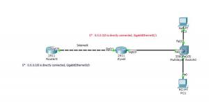

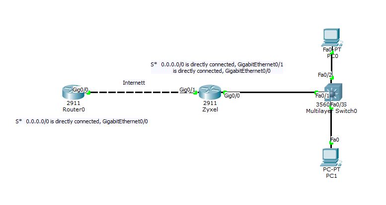

Nei da... Må ha en statisk route tilbake til Ciscoen fra Zyxelen, fordi trafikken skal til 192.168.x0.0 subnettene og ikke 10.0.0.0 subnettet...
Har akkurat testet i PT også, og "Zyxelen" må ha en route til både Internett (Det får den av ISP's DHCP server) og en route til 192 nettene...
Funker:
post-165802-0-55922300-1417804113_thumb.jpg post-165802-0-73279300-1417804460.jpg
Funker ikke:
post-165802-0-39955500-1417804204_thumb.jpg post-165802-0-45243300-1417804398_thumb.jpg
Endret av ChrisCo

disse bildene ga mer mening, men i det første bildet hadde du ikke med de samme boksene som du har her.
routing tabellen bør vel være slik:
zyxel: 0.0.0.0/0 => ut mot telenor
192.168.10.0/24 => ned mot cisco
192.168.99.0/24 => ned mot cisco
cisco: 0.0.0.0/0 => 10.0.0.138 eller hva nå en zyxel har som ipadresse
cisco vil jo se begge de andre subnetta som directly connected og trenger ikke ekstra routing for disse.
