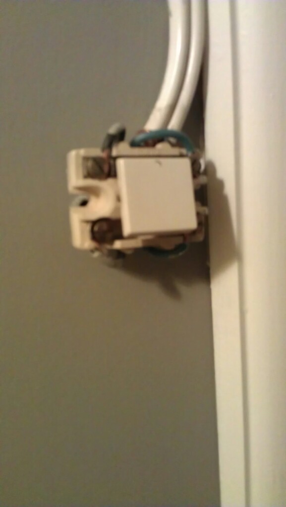

geekfreak Skrevet 23. november 2014 Skrevet 23. november 2014 Jeg har byttet noen lysbrytere. På de kommer det bare en ledning inn til bryteren (svart/brun kabel) som har vært enkle å bytte. Den siste lysbryteren har en kabel fra koblingsboks til lysbryter og en kabel fra lysbryter videre til lyset (svart og brun kabel på begge ledningene). Jeg lurte da på hvilken type bryter som passer og om det er samme prinsipp her? Svarte kabler i L og brune kabler i pil/trekant?
TMB Skrevet 23. november 2014 Skrevet 23. november 2014 Bilder hadde vært fint. Siden kabelen kommer fra en koblingsboks regner jeg med at N er skjøtet igjennom bryteren? Husk at du ikke har lov til å gjøre dette selv uansett
geekfreak Skrevet 23. november 2014 Forfatter Skrevet 23. november 2014 (endret) Bilder skal du få med det gode kameraet mitt Rettelse: kablene er svart leder og blå nøytral. Endret 23. november 2014 av geekfreak
TMB Skrevet 23. november 2014 Skrevet 23. november 2014 Det der er en 2-polet bryter, altså må du ha en ny 2-polet (den med L og "trekant" er vanlig 1-polet). 1
geekfreak Skrevet 23. november 2014 Forfatter Skrevet 23. november 2014 Ok. Koblingen blir da slik: Kabel fra koblingsboks til lysbryter: svart på L og blå på N Kabel fra lysbryter til lys: svart på L og blå på pil?
