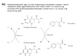

Oppgave 3
tenkte at Y1=NAD som oksiderer til Y2=NADH+ H+ siden enzym a reduserer og da må enzym b være PAH
