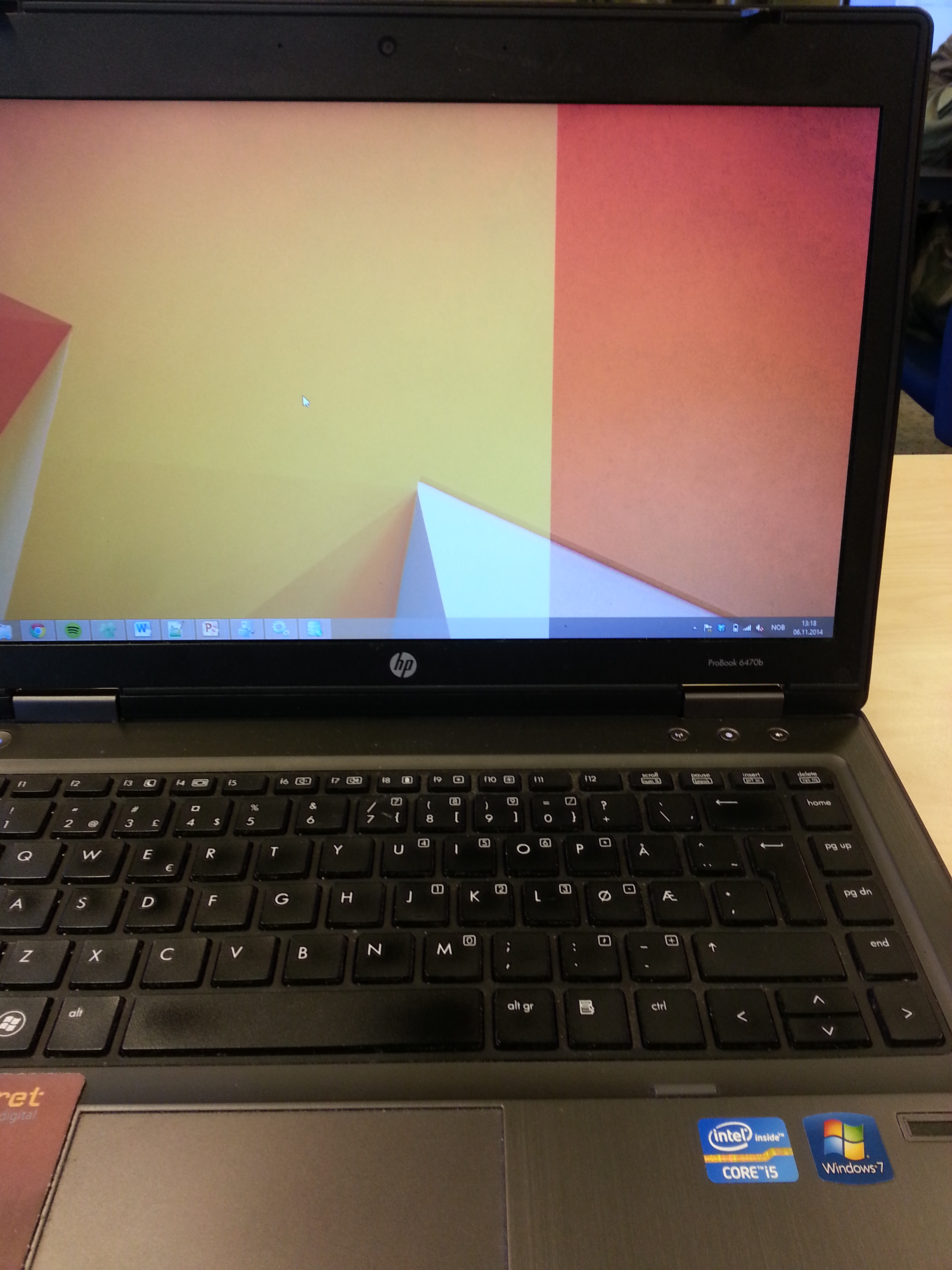

Hei, jeg har en bærbar PC som er brukt til skole i ca to og ett halvt år (formatert noen ganger, fraktet mye på osv). Så for litt siden etter jeg hadde tatt med meg PCen på toget fant jeg at 1/3 del av skjermen har mørkere farge/kontrast.
Jeg har prøvd:
- Oppdatere grafikkdriver
- "Riste" på PCen for sjekk etter ukontakt
- Sett etter Windows updates om kan ha gjort dette (men ikke av-installert)
Skjermen er mer eller mindre perfekt delt, og linjen går rett ned uansett hva jeg gjør. Jeg har sett bort ifra ukontakt i PCen, men jeg finner ikke en løsning på problemet.
Bilde av problemet er lagt ved.
Hvis noen har noe råd å komme med sett jeg stor pris på dette. :) Det er ett overkommelig problem, men irriterende likevel ;)
Takk for alle svar!
Kan egentlig se ut som det er skjermen, har du prøvd med ekstern skjerm?
Skjermen på PCen har samme problem, men den eksterne er er ikke påvirket.
... eller prøv å starte fra en Linux Live CD/USB.
Hvis problemene fortsatt er der, så har du nok et hardwareproblem.
Skal gi det ett forsøk senere i dag.
Takk :)
