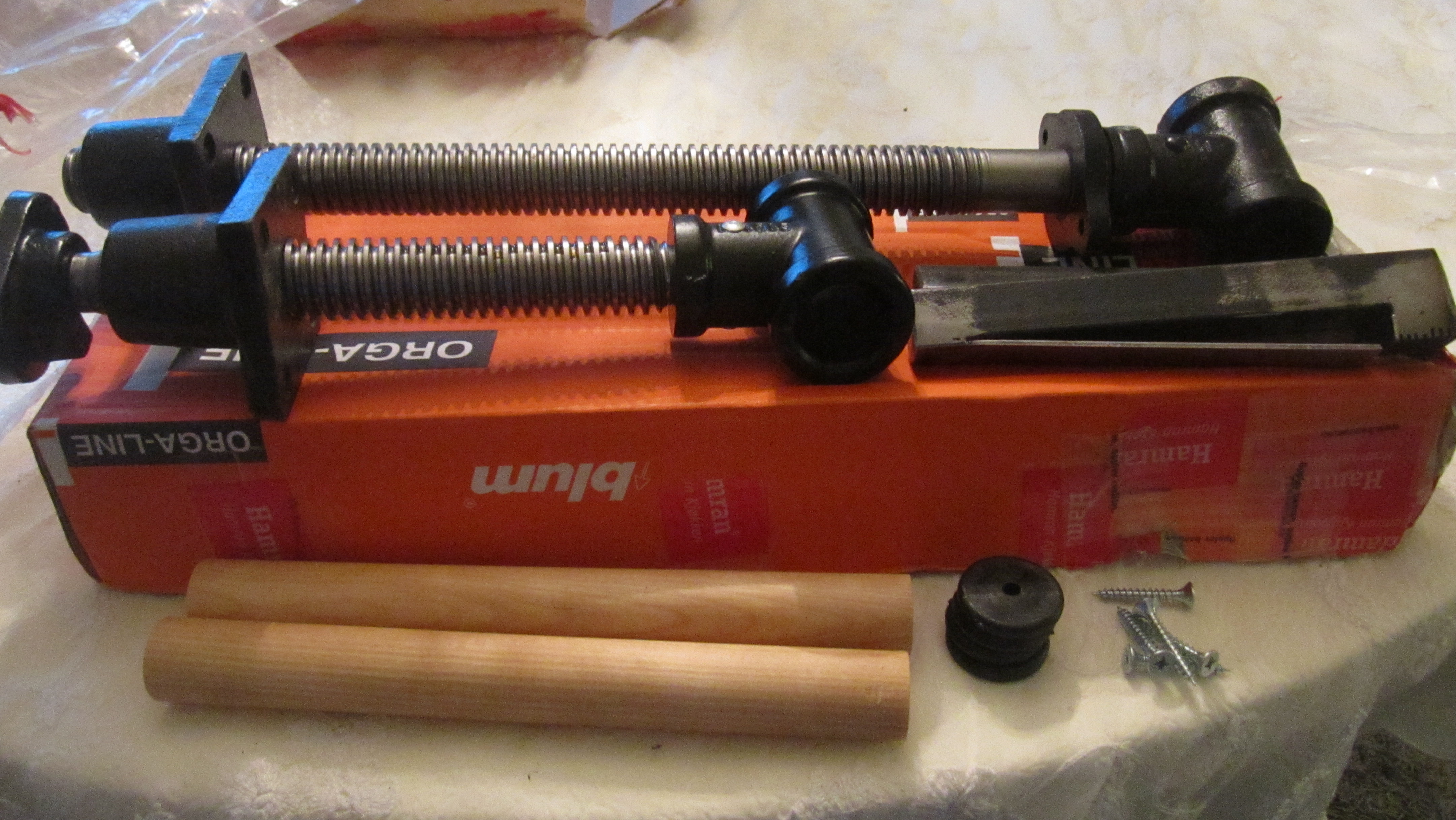

De er bestillt fra Hamran Snekkerverksted. De produserer høvelbenker.

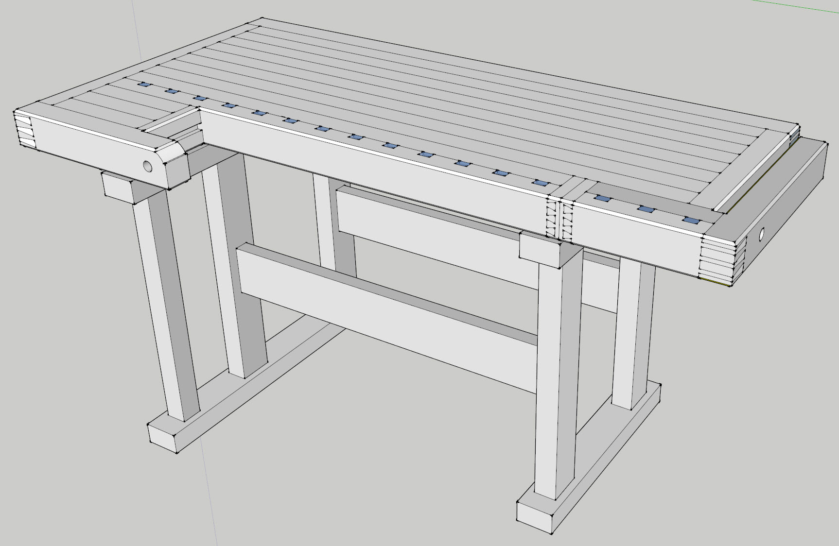

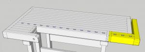

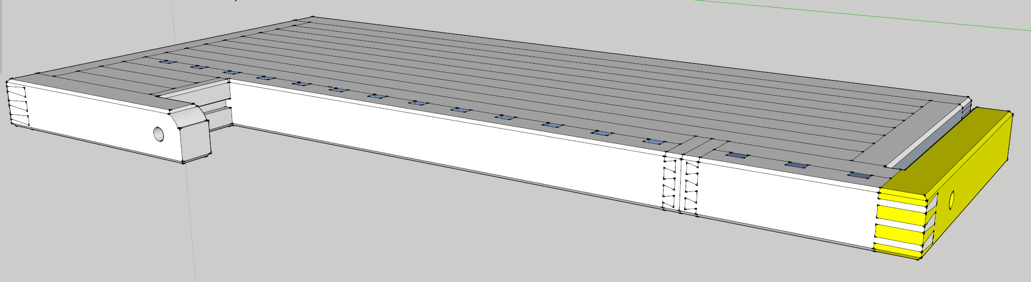

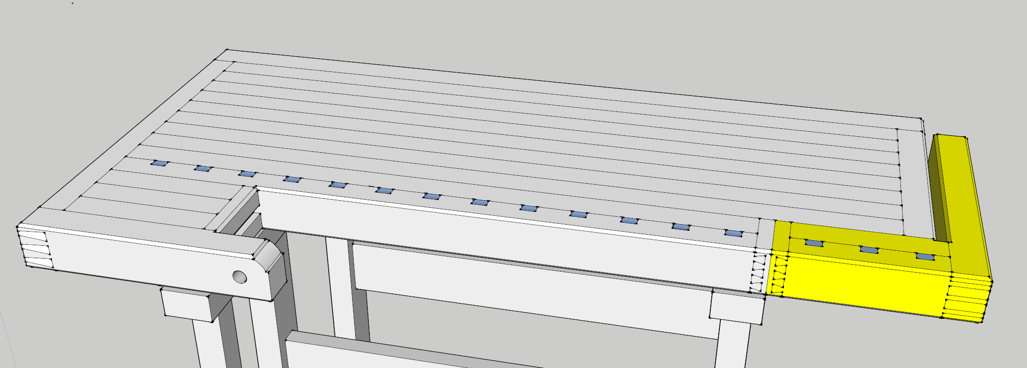

Det kommer en sketshuptegning snart.
Nå holder jeg på med den gule delen

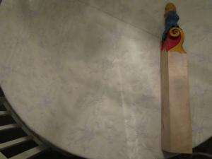

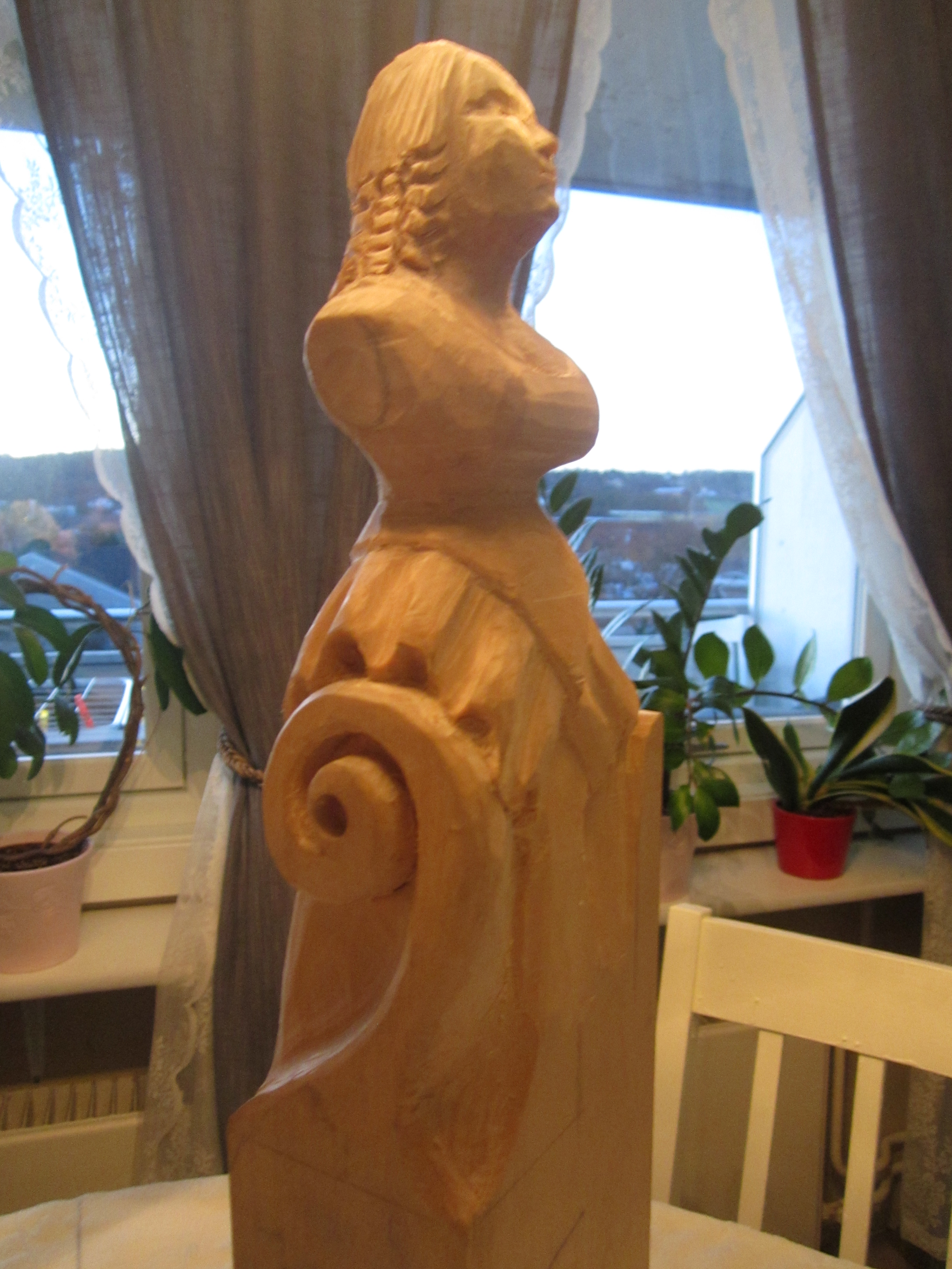

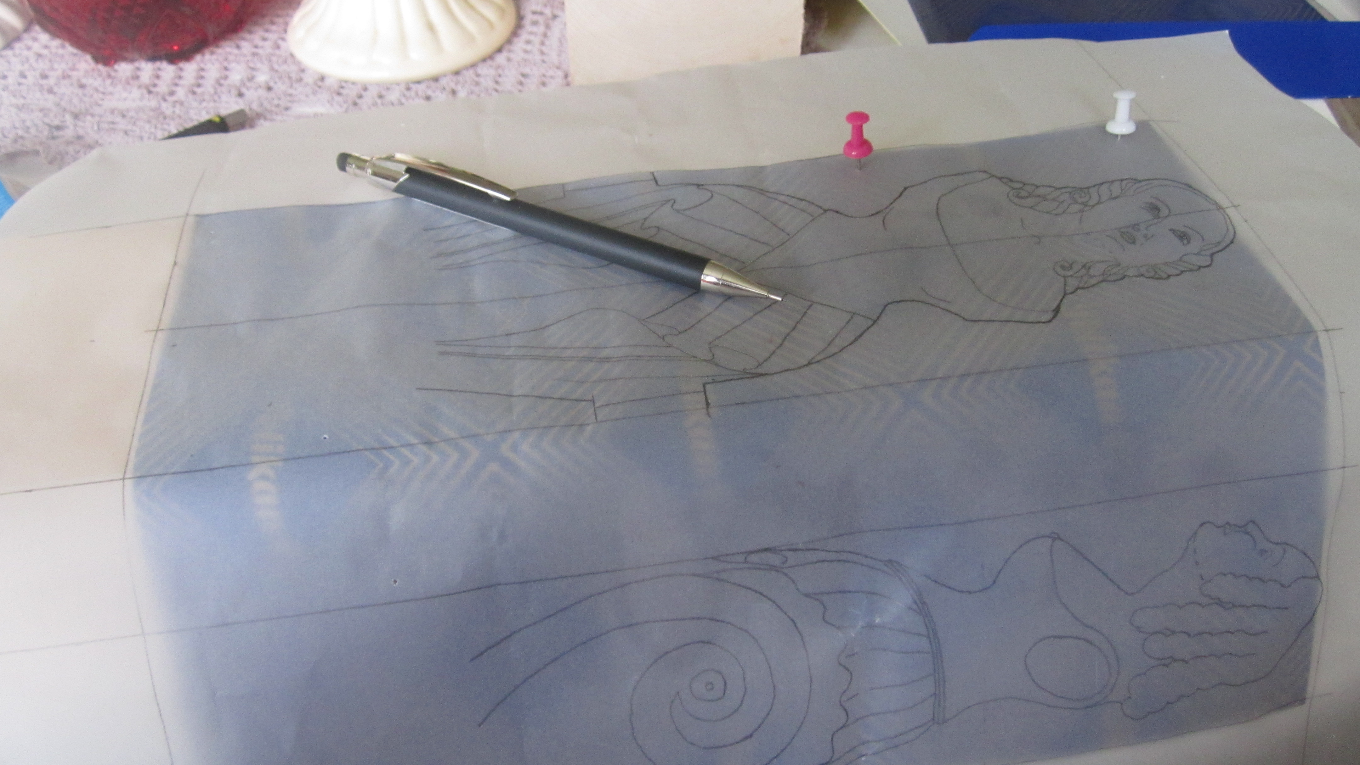

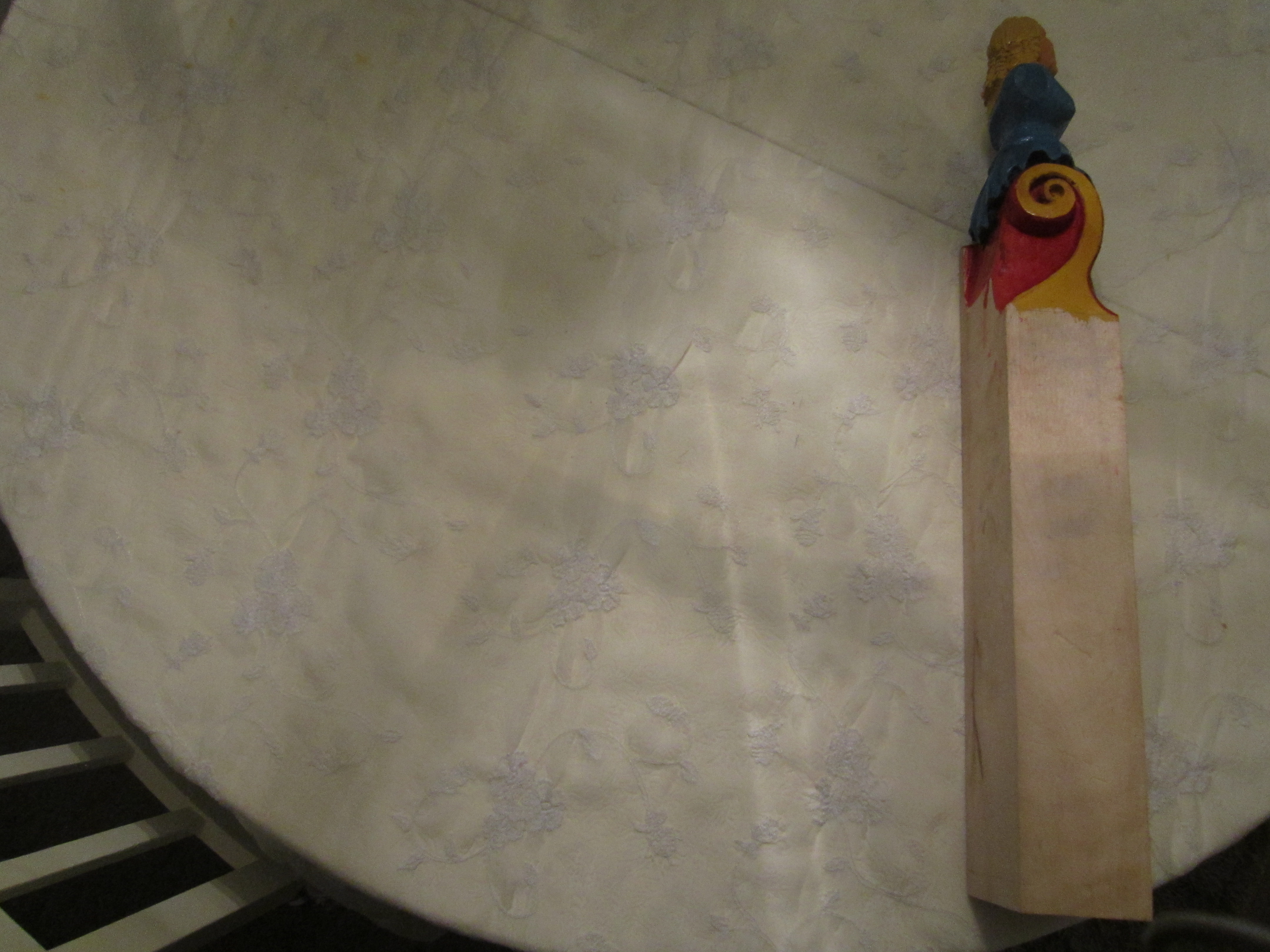

post-351316-0-64629800-1415468917_thumb.jpg Fikk høvlet til, og finkappet delen i dag.
Mål er 70 x 100 x 600.

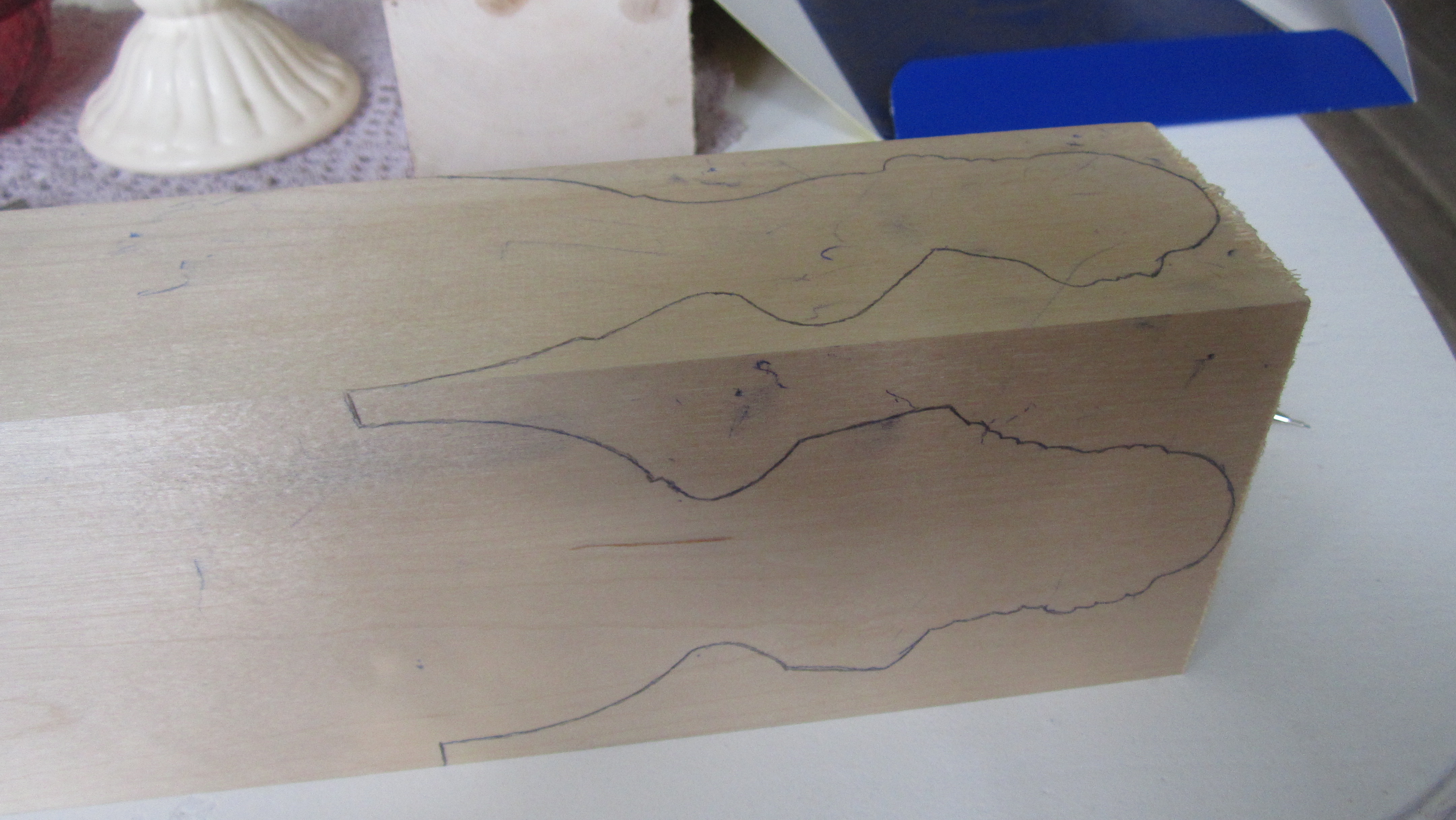

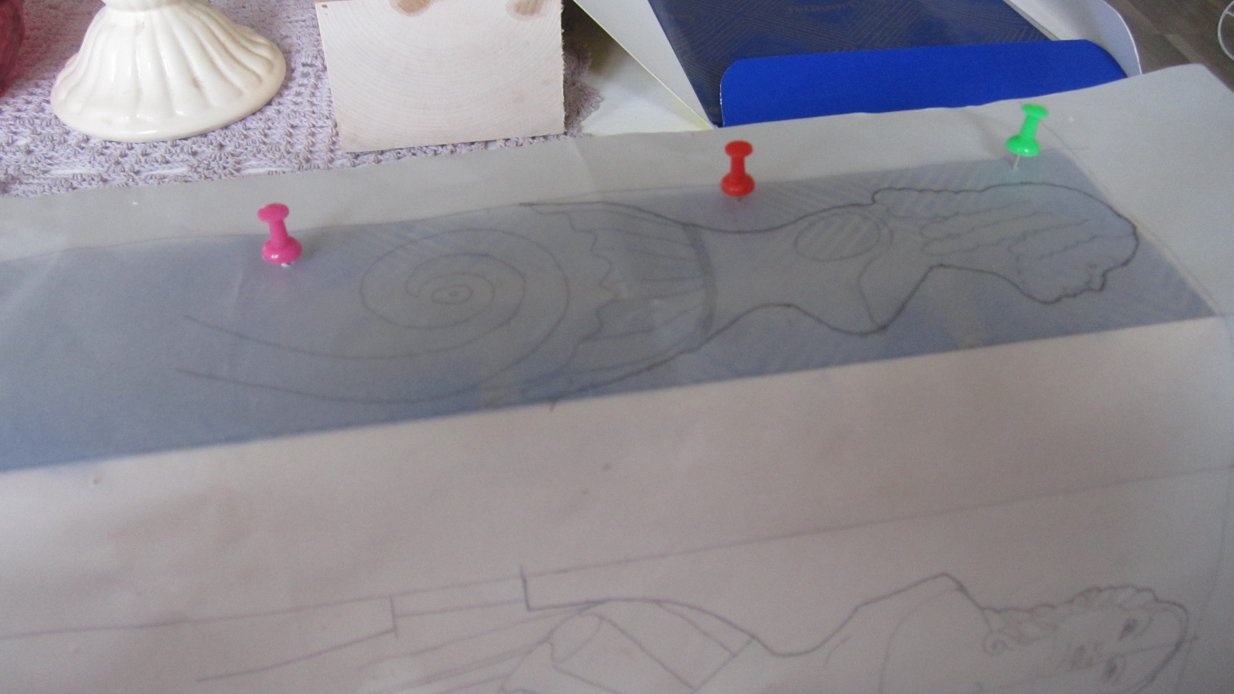

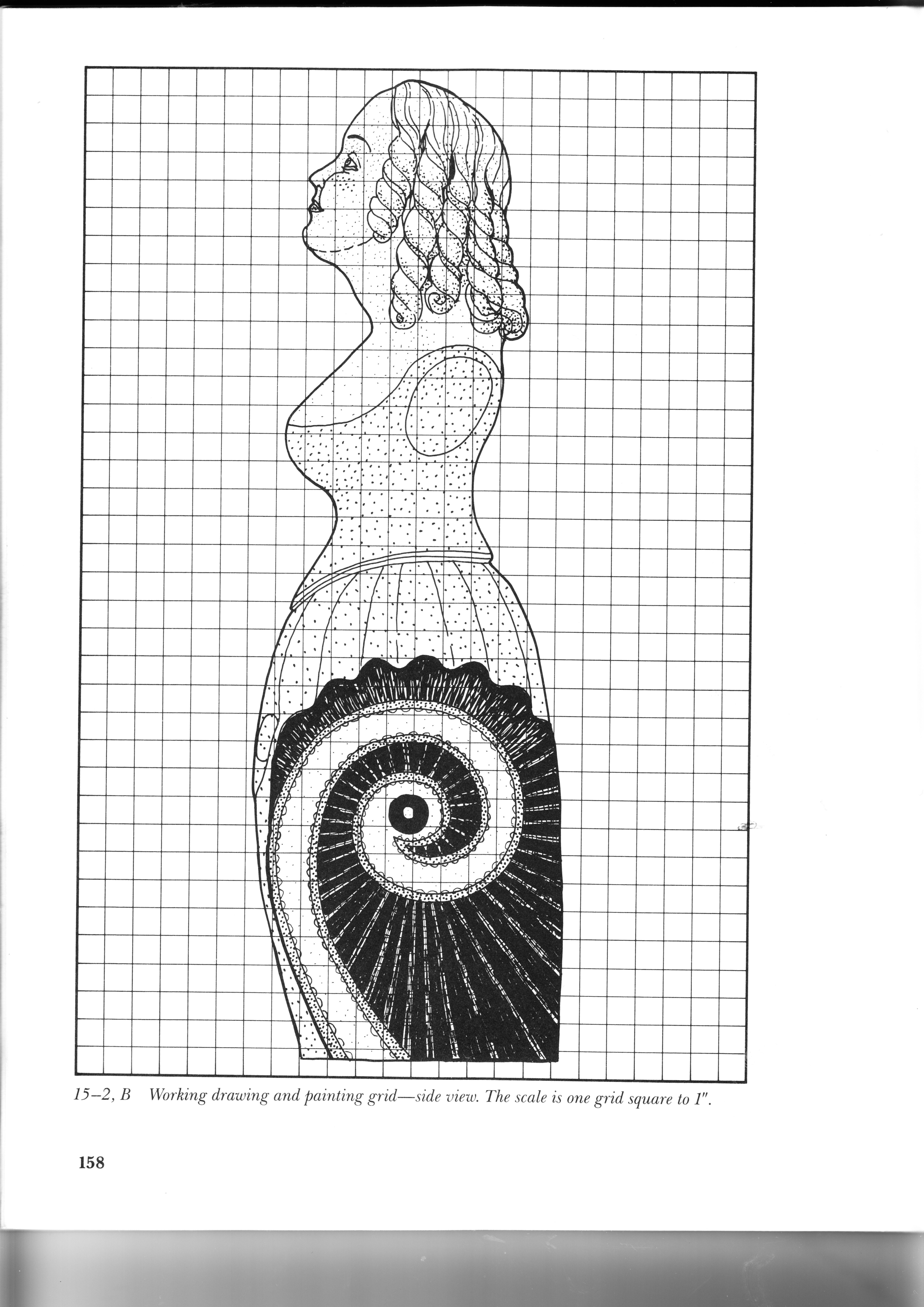

Har tegnet opp der figuren skal skjæres ut. Dette ble gjort fra to sider.
Brukte blåpapir og kalkerpapir.
post-351316-0-57863800-1415021528_thumb.jpg post-351316-0-55421000-1415021539_thumb.jpg
Da blir det tydelige linjer.

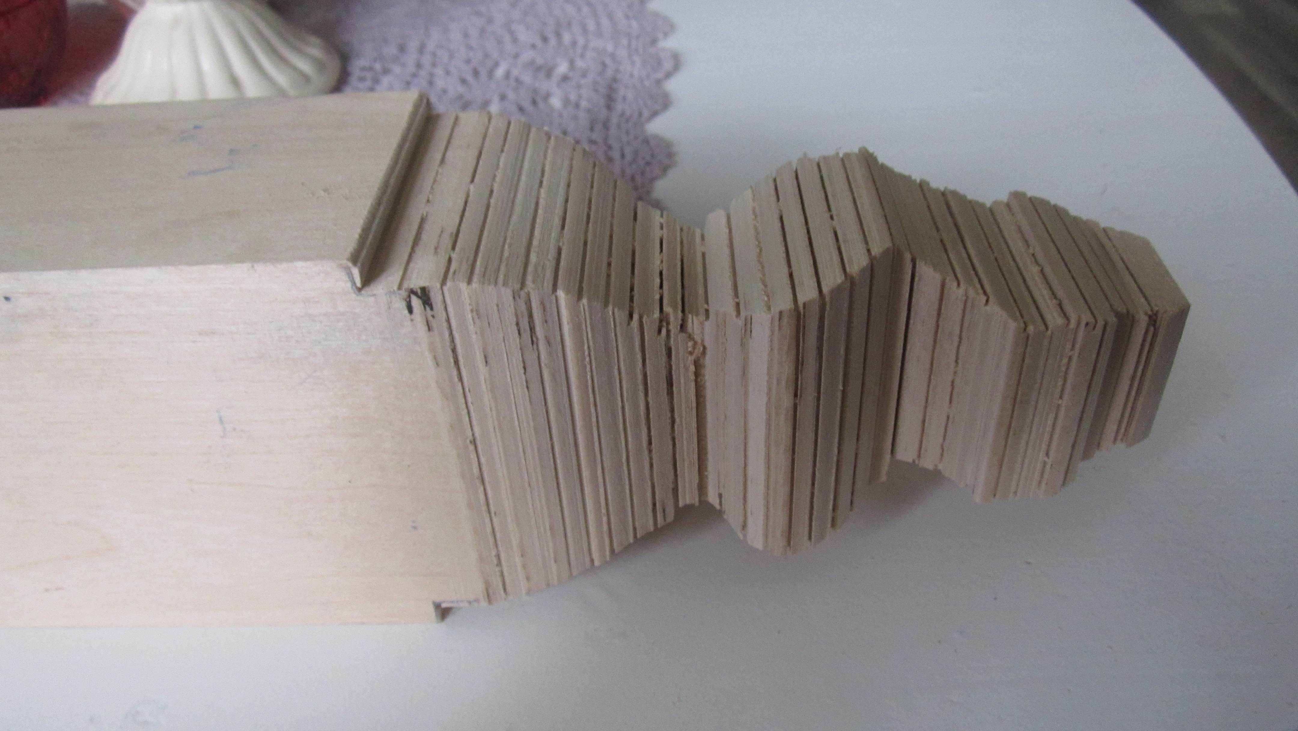

saget det ut på en liten båndsag til slutt
Endret av Bim_Tech

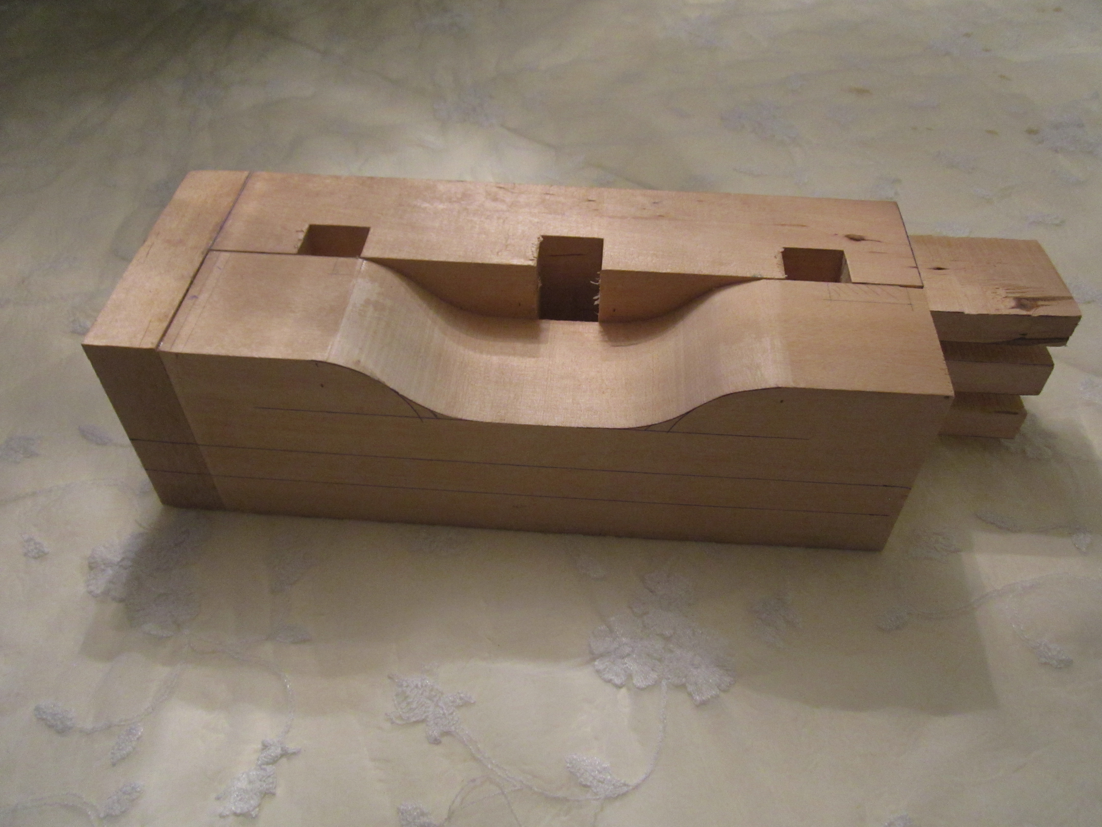

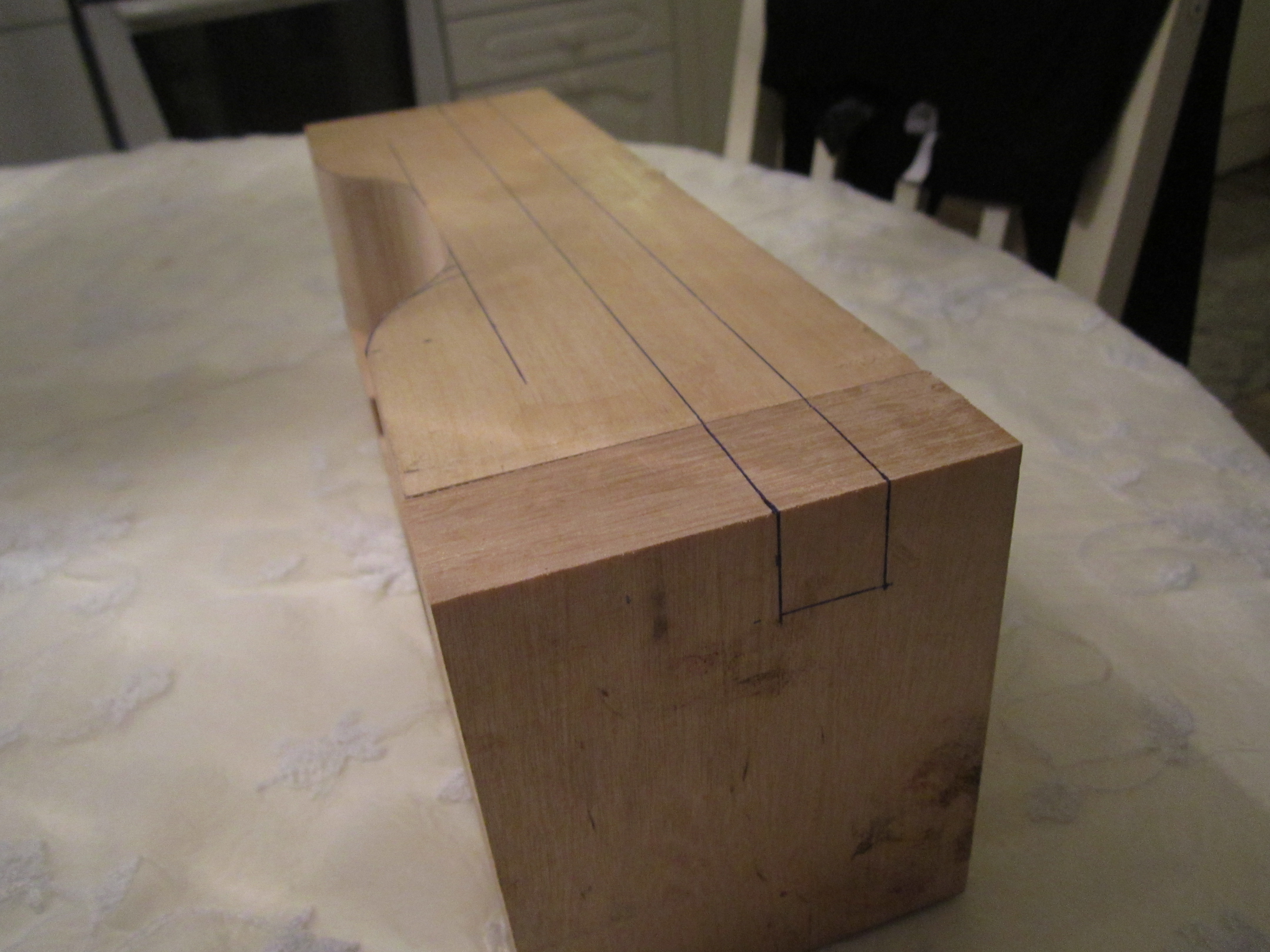

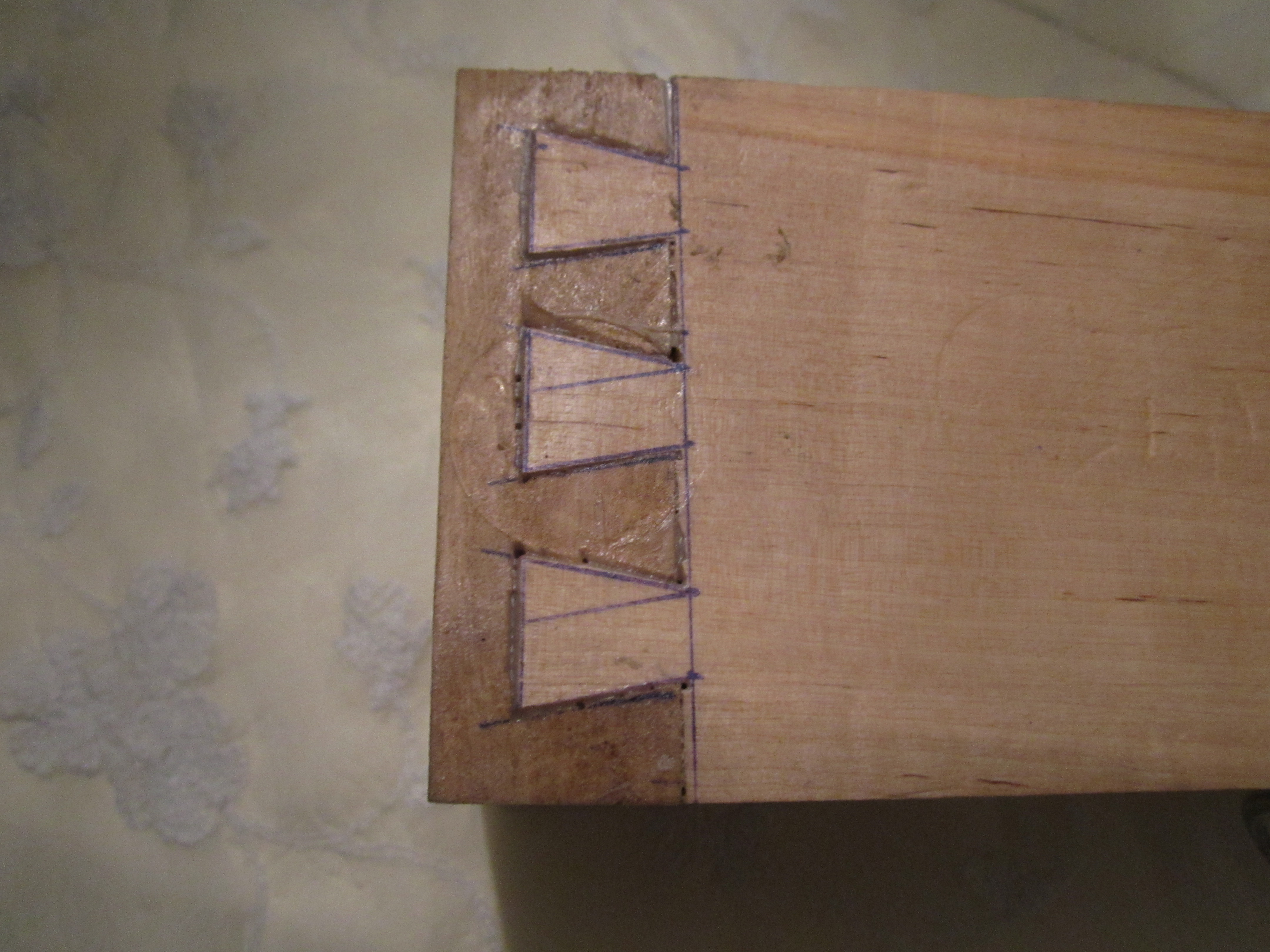

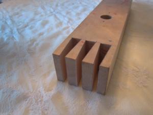

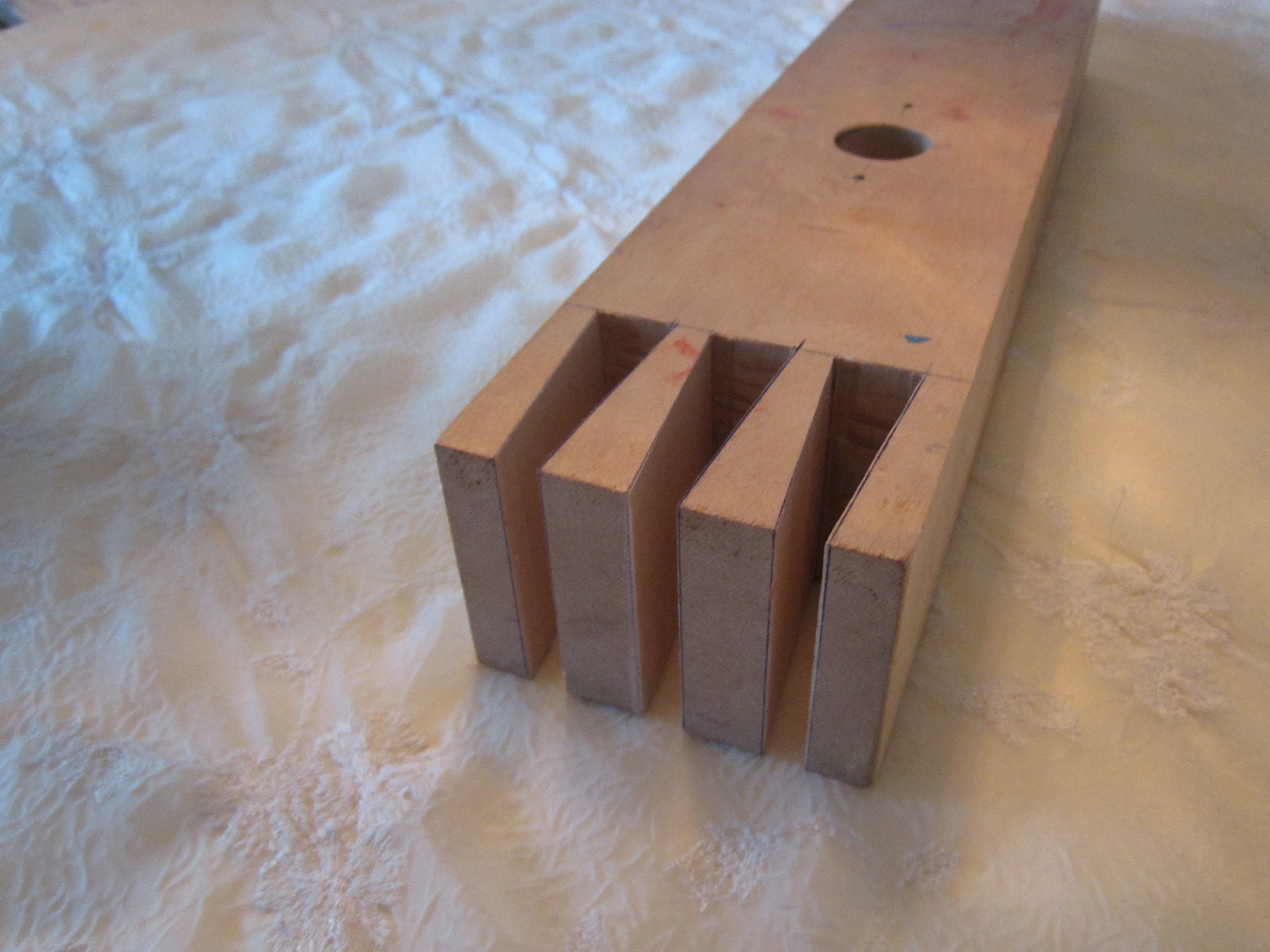

Har fått saget ut tappene i det ene hjørne. Brukte båndsag og et hoggjern for å få det til.
post-351316-0-98399200-1415439822_thumb.jpg post-351316-0-22900600-1415439838_thumb.jpg
Skal få høvlet en annen del på mandag slik at jeg har noe å gjøre. Klarte selfølgelig å få kappet emnet feil, slik at nå må den delen brukes et annet sted på benken.

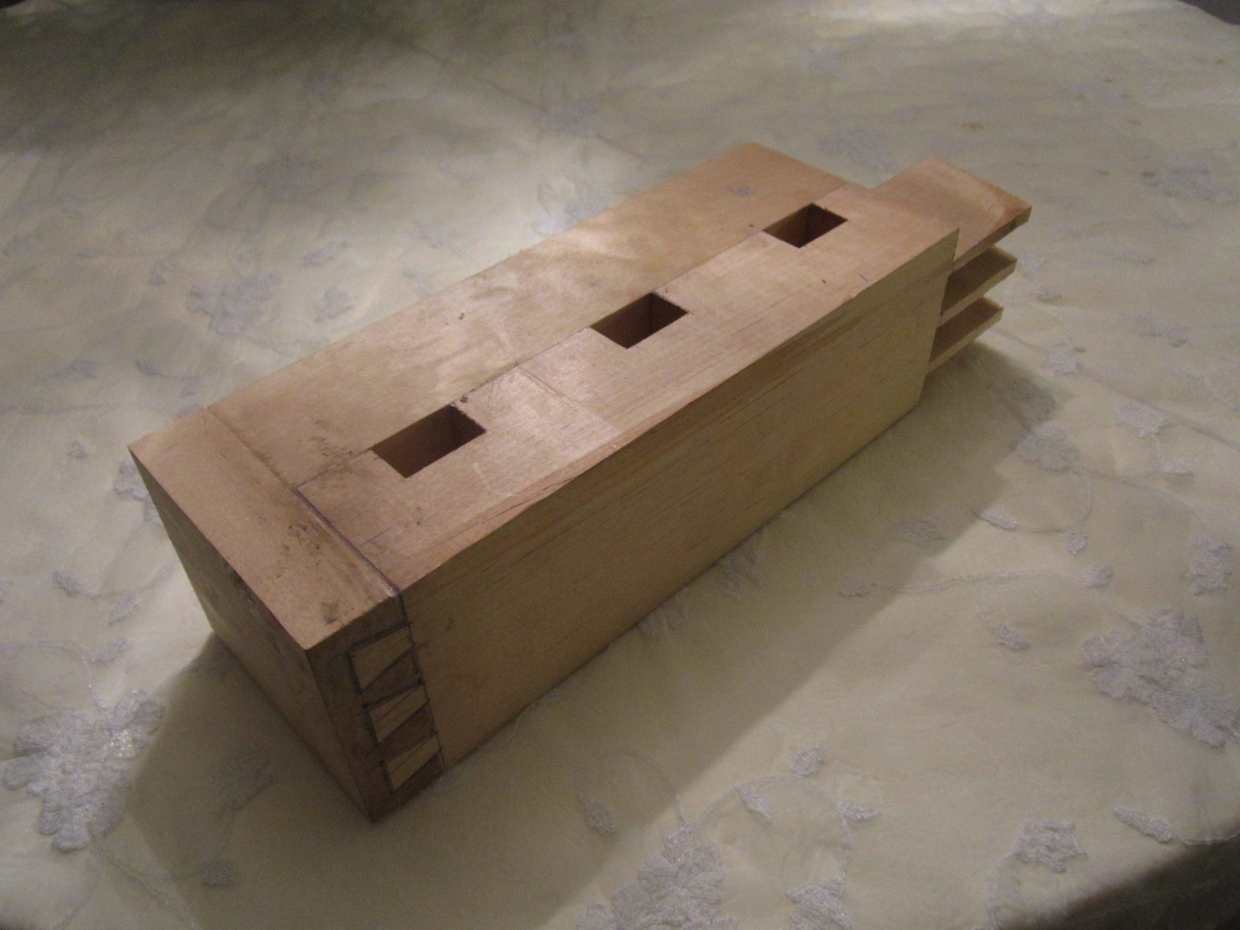

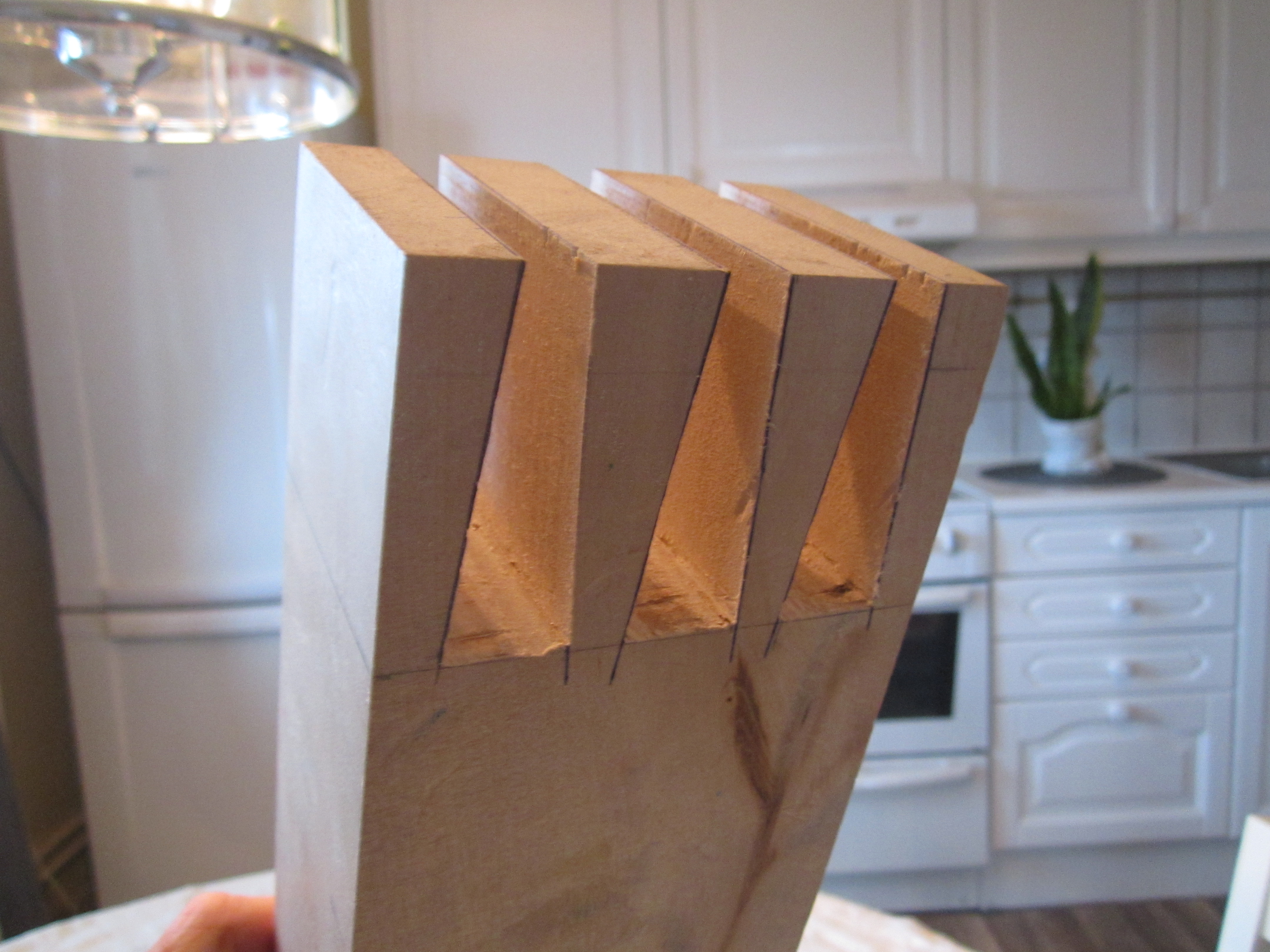

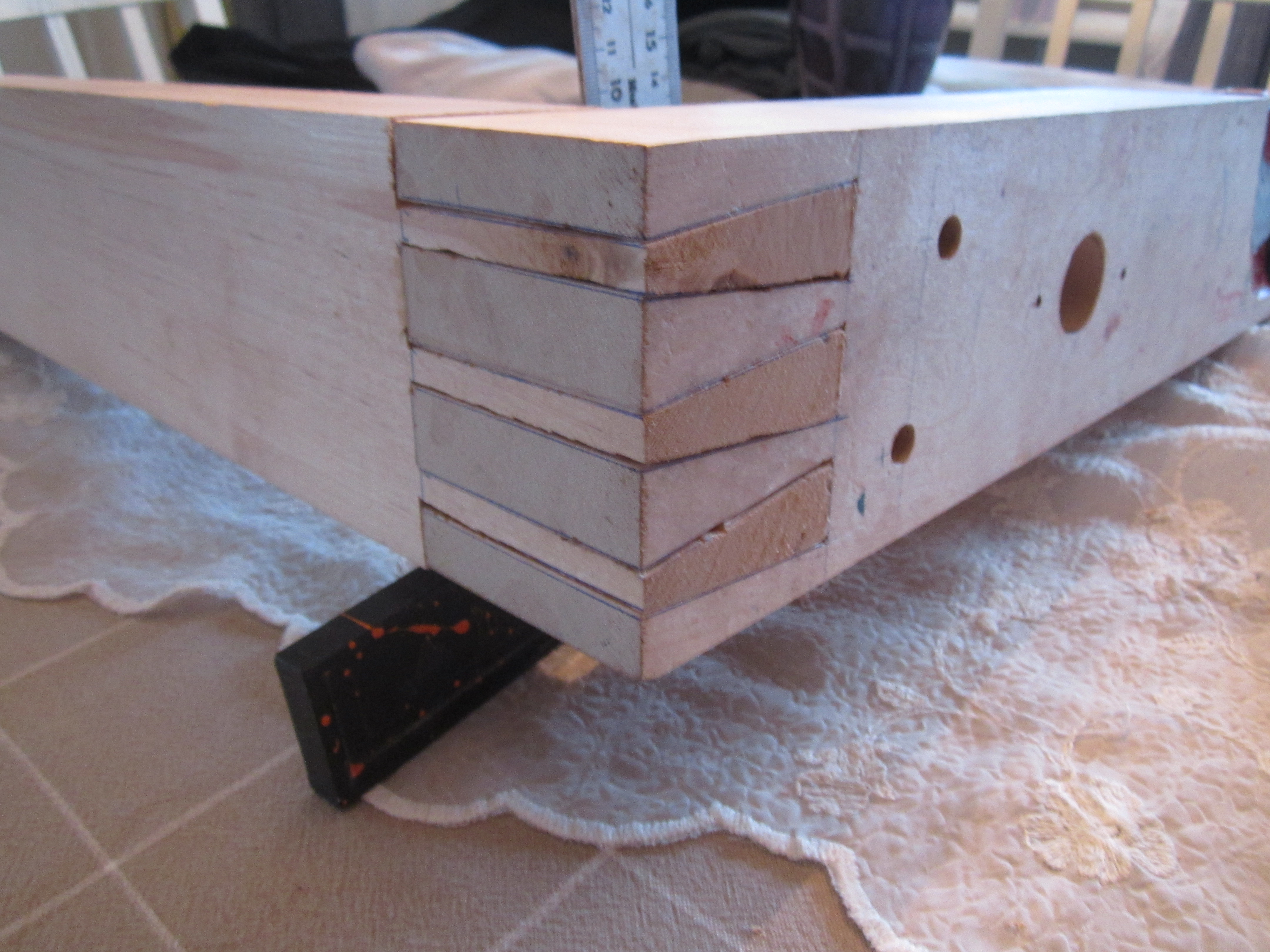

Har fått laget første hjørneforbindelsen med svalehalekjøt
Pent, elsker ordentlig håndtverk.
En kamerat har akkurat gått tilbake fra stabil jobb og begynt som lærling møbelsnekker, og som han også sa, det er så deilig å se litt kvalitet og ikke bare laminerte sponplater.
Tusen takk for hyggelig innlegg.

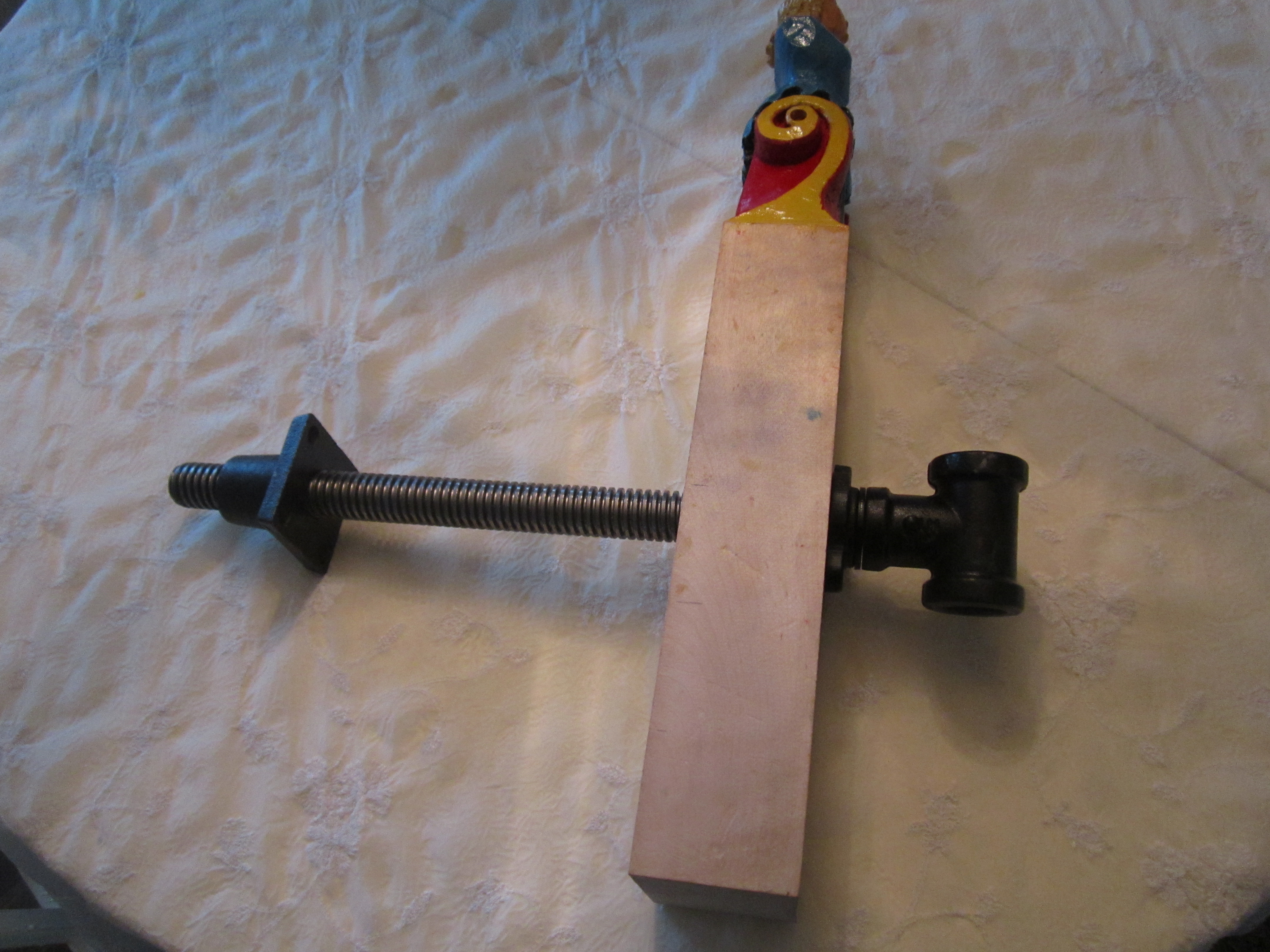

etter en god natts søvn, så fortsatte jobben.

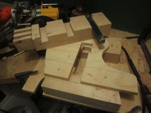

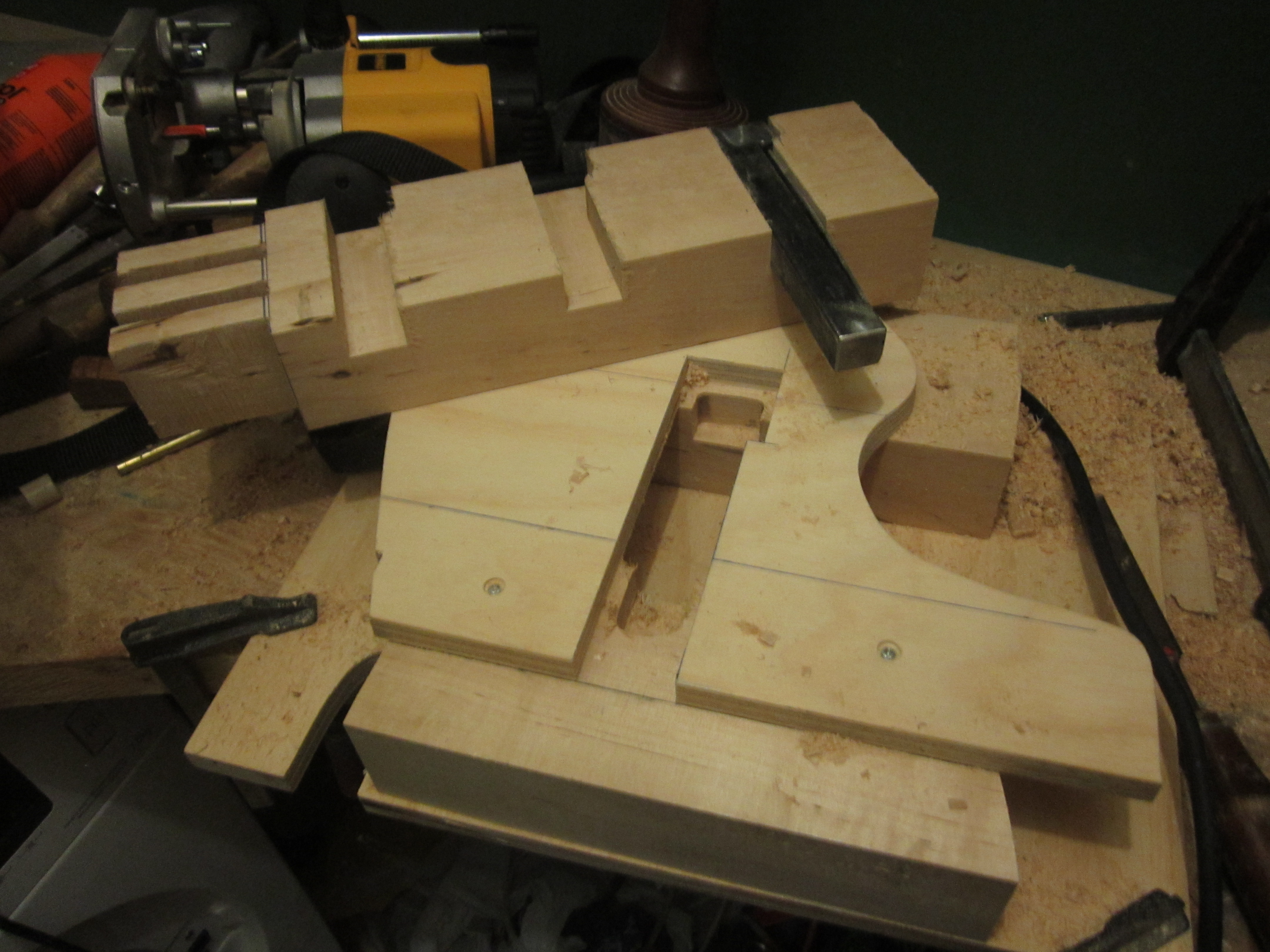

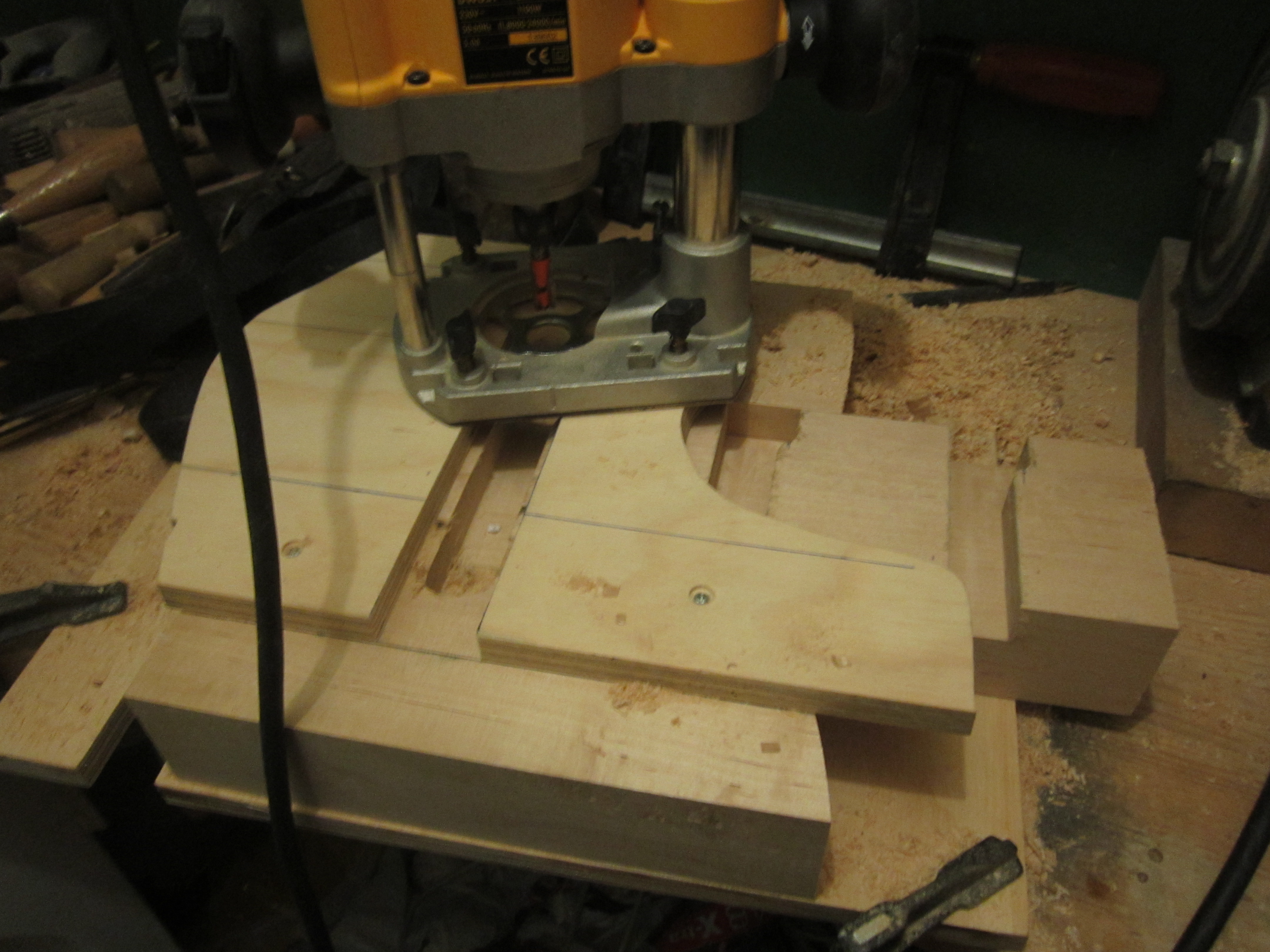

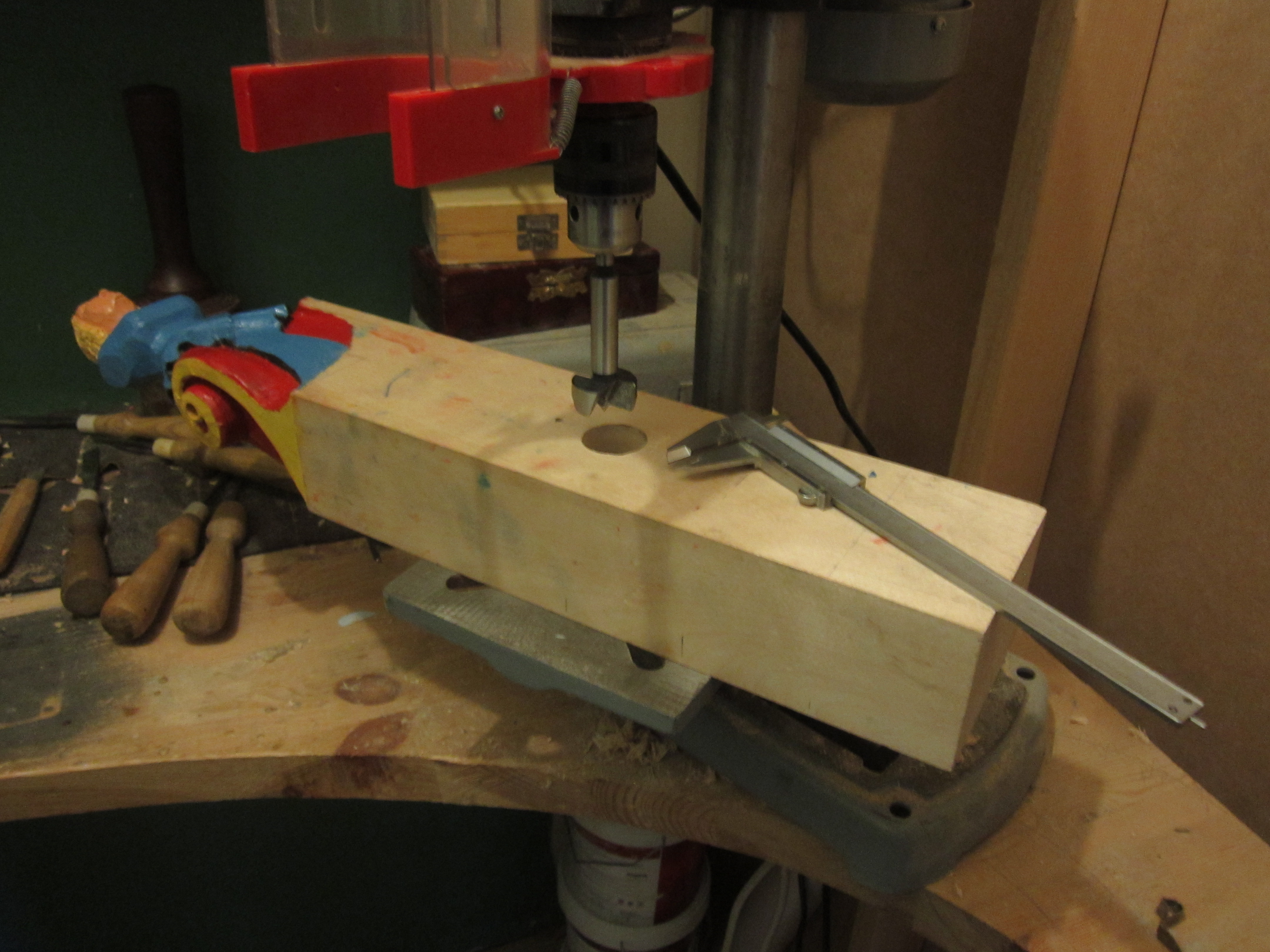

Har laget en fresegigg slik at hull til benkehakene kunne freses ut.
post-351316-0-79672000-1416937772_thumb.jpg post-351316-0-44433900-1416937786_thumb.jpg
Da var det fort gjort å frese det ut.
Laget også en ny halvfordekt svalehaleskjøt. Det er en del mer jobb med denne typen siden bare havparten av sinken synes.
I morgen skal det freses ut et spor til glideskinnen.
Så nå ser det slik ut.
