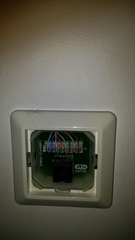

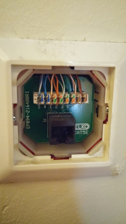

Mofa$a Skrevet 29. oktober 2014 Forfatter Skrevet 29. oktober 2014 (endret) Jeg har kun to uttak i min leilighet (bor i blokk) Legger ved bilder av begge uttakene. Endret 29. oktober 2014 av Mofa$a

Mofa$a Skrevet 29. oktober 2014 Forfatter Skrevet 29. oktober 2014 I vegguttaket som er på soverommet er det koblet på to kabler. På den som er i stuen er det kun en kabel...
Gjest Slettet-fsaSP0zV Skrevet 29. oktober 2014 Skrevet 29. oktober 2014 (endret) Ut fra koblingene ser man tydelig at dette er telefonkontakter og -kabler. Første kontakt er den med dobbelt ledningssett, der kommer det ene fra Telenor, og det andre går videre til andre kontakt (den med bare enkelt ledningssett). For å få dette til, må du koble kontakten fra telefoninntaket (dersom du ikke bruker det), og kable med cat 5 eller bedre mellom de kontaktene du skal bruke. Dersom du bruker telefonlinjen (for eks til xDSL), må du la den være. Endret 29. oktober 2014 av Slettet-fsaSP0zV
Mofa$a Skrevet 29. oktober 2014 Forfatter Skrevet 29. oktober 2014 Ut fra koblingene ser man tydelig at dette er telefonkontakter og -kabler. Første kontakt er den med dobbelt ledningssett, der kommer det ene fra Telenor, og det andre går videre til andre kontakt (den med bare enkelt ledningssett). For å få dette til, må du koble kontakten fra telefoninntaket (dersom du ikke bruker det), og kable med cat 5 eller bedre mellom de kontaktene du skal bruke. Dersom du bruker telefonlinjen (for eks til xDSL), må du la den være. Ok. da må jeg vel avgårde en tur å kjøpe kabel tenker jeg. Takk skal du ha! Jeg bruker kun Internett ifra CanalDigital som går på TV uttaket så det skal gå fint
Gjest Slettet-fsaSP0zV Skrevet 29. oktober 2014 Skrevet 29. oktober 2014 (endret) Sjekk med Telenor kundeservice at telefonforbindelsen din er koblet fra i sentralen før du gjør noe. Hvis ikke det er tilfelle, har du 48 V DC spenning på kontakten din, og du kan skade sentralen dersom du kortslutter noe mens du holder på. Edit: Før du begynner, kan det være greit å sjekke i kapaks hva du kan få av xDSL på telefonlinjen din. De fleste kan få bedre internett fra CD, men det er litt kjipt å MÅTTE betale for kabel-TV dersom du ikke ser på TV. Bor du nær sentralen, kan du få opptil 60/30 på VDSL. Endret 29. oktober 2014 av Slettet-fsaSP0zV
