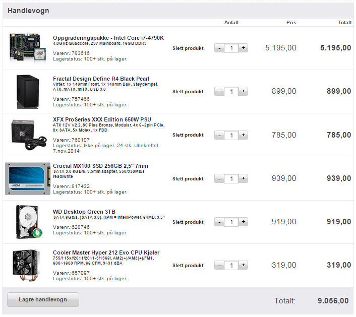

http://oi57.tinypic.com/8vzo7d.jpg
Slik ser det foreløpig ut. Kasta inn en tusenlapp ekstra på skjermkort siden render-tida og diverse andre attributter i Premiere lar seg gjøre raskere har jeg forstått, også kommer jeg nok til å spille litt CS:GO og diverse i ny og ne. Worth?
La også til minnekortleser siden jeg ikke så at det var det noe sted. Så nettopp litt av videoen under infoen til midi toweret, og fant forøvrig ingen andre porter enn usb-ene på forsida. Skjønner at det er jeg som er blind, men hvor befinner VGA- og HDMI-inngangene osv seg (som jeg går ut ifra alltid følger med)?

Icy boxen er bra. Har en slik selv.
Dette ser bra ut, du kommer til å bli fornøyd
Bytt ut skjermkortet med et GeForce kort med CUDA hvis du vil ha akselerasjon i Premiere.
Du har OpenCL akselerasjon med AMD i Premiere CC, i eldre versjoner er det kun CUDA.
CUDA er fortsatt litt raskere enn OpenCL i CC.
Sitter du derimot med CS5 eller CS6 er NVidia det eneste valget, i CC er AMD nesten like bra.
ET GTX750 koster under 1000kr nytt:
https://www.komplett.no/gainward-geforce-gtx-750-1gb-physx-cuda/807849
Evt GTX750TI til litt mer:
https://www.komplett.no/gainward-geforce-gtx-750ti-2gb-physx/807850
