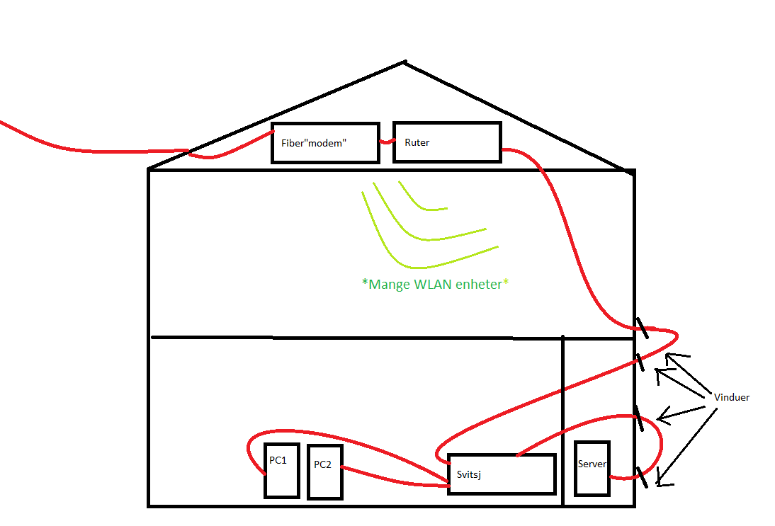

Ok, la meg først tegne opp nettverket mitt:
Problemet var at jeg en dag for flere uker siden plutselig begynte å slite med ustabilt nett, da både LAN og internett.
LAN merket jeg da filmer og musikk jeg streamet fra serveren sluttet.
Jeg tenkte at det kanskje kunne være ruteren, men ettersom det også er problemer fra PC til PC, og PC til server (og dette går via svitsjen) så jeg ikke det som sannsynlig.
Ustabiliteten kommer sporadisk, er dønn stabilt i 5 min så kommer det f.eks en hau av ping uten svar, ti sekunder senere er det ok igjenn.
Har restartet alt av utstyr, misstenkte først svitsjen da den var knutepuntet for alle LAN enhetene (Jeg vil pressisere: WLAN er langt mer stabilt)
prøvde først bytte svitsj, samme problem, byttet strømforsyningen til den, samme problem, prøvde så bytte stikkontakt, samme problem, har vel prøvbd 2-3 svitsjer
Jeg merket så at dersom jeg dro ut kabelen fra svitsj og opp til ruteren ble det lokale nettverket mellom lan pcene og serveren helt fin, jeg konkluderte da med ruterproblemer.
Kjøpte ny ruter "Linksys EA6700", som beskrevet her: https://www.diskusjon.no/index.php?showtopic=1633881&hl=
Satt opp, alt er greit, i kveld starter jeg å få litt problemer igjenn, ikke like ille som før, men litt, musikken stopper fra server, internett henger og jeg får ikke svar fra ping noen veier.
Drar ut kabel til server og vips er internett bra ihvertfal.
Jeg tenkte overbelastning, men ingenting bruker tilsynelatende mye trafikk.
Jeg har også tenkt å bytte kabel mellom svitsj og ruter, men man får se hva det hjelper.
Noen andre som har forslag eller tips til hva det kan være og hva jeg kan gjøre?

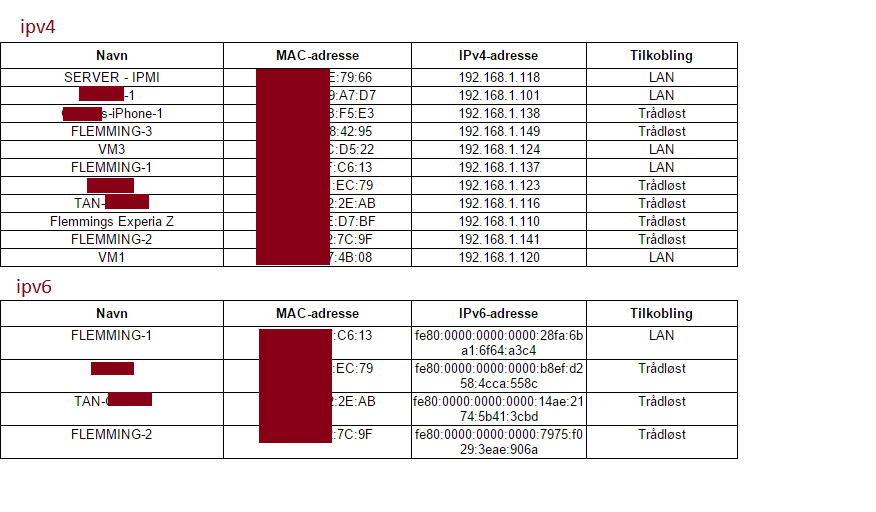

adresser osv btw:
SERVER-IPMI, VM1 og VM3 er på samme fysiske nettverkskort (VMWare)
Liten pingtest fra pc1 nå:
Ping VG, Ruter og VM1 fra PC1.txt

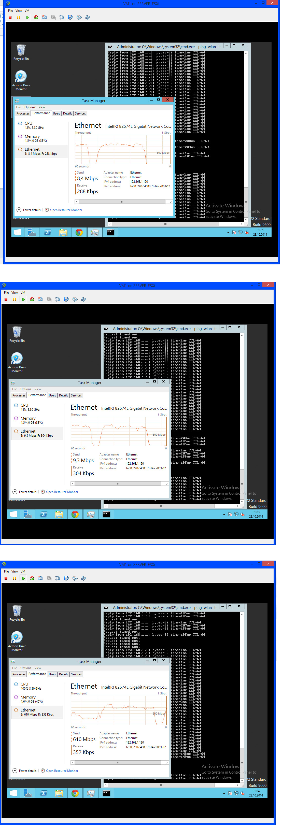

Da er eneste mulighet å sjekke det kablede interfacet på PC-en din. Vil tro det burde slå ut på... ehm, den som kommer opp når man trykker ctrl+alt+del og nettverksforbruk der. (Husker ikke hva det heter i hodet, bruker ikke Windows til vanlig =))
Det her du tenker på?
På serverenn kan det virke som det begynner å gå 600mbps+ ved timeout
Dette etter at utorrent er stoppet og ingenting annet bryker tilsynelatende dette
Endret av Evelen!
Jepp, akkurat det. Ser ikke ut som noen broadcast-storm.

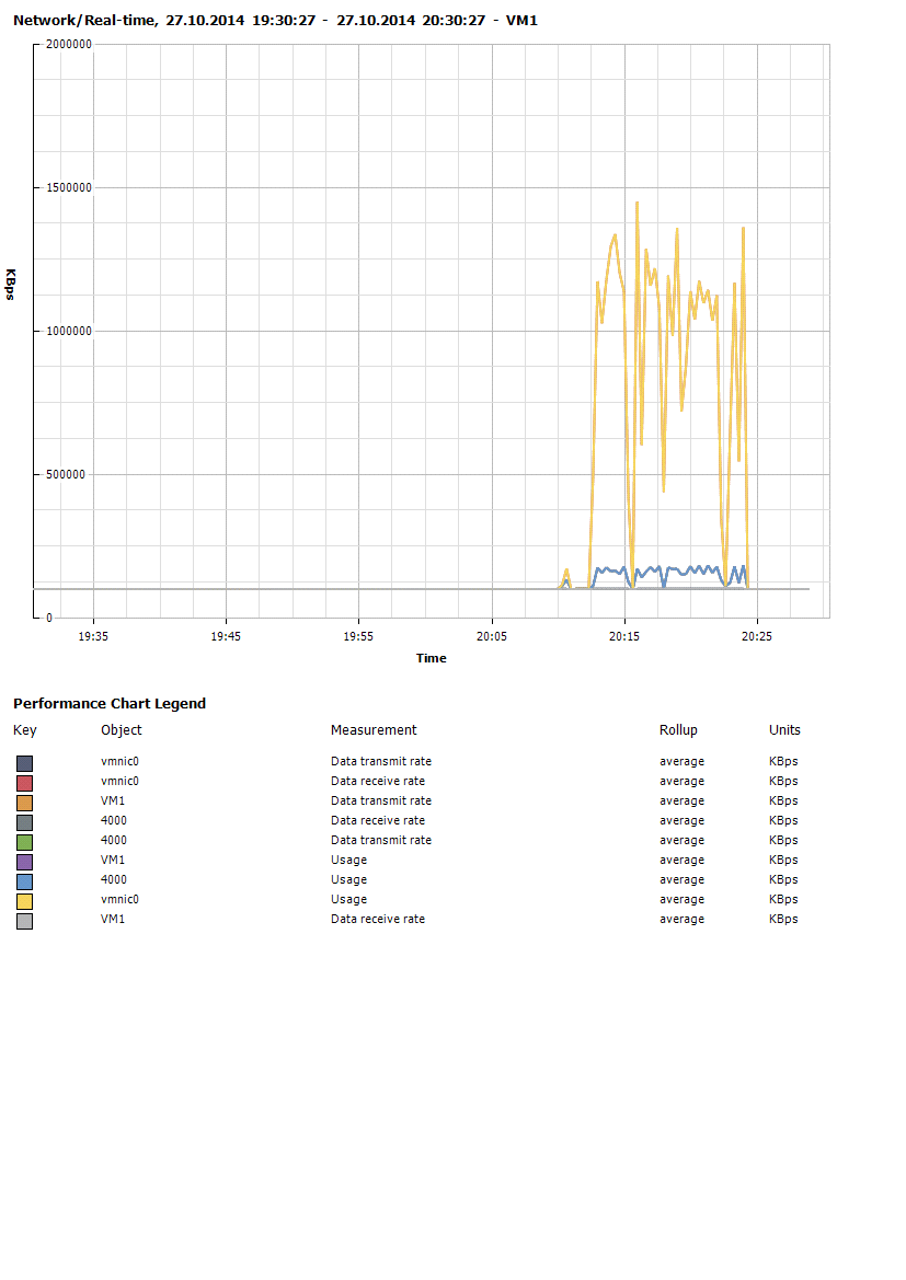

Ser ut som trafikken var på VM1:
Dersom jeg startet VMet uten nettverk (remote console via vmware) var det ikke problemer på nettet.

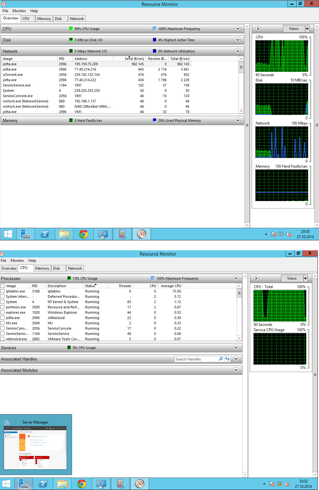

Jeg la dog merke til at cpu load når vmet var på nett var vesentlig høyere en offline.
Ingenting misstenkelig på network, men under cpu fant jeg noe rart
iptables.exe
Etter hva google sier kan dette være fare på fære
http://www.removeonline.com/iptables-exe/
jeg avsluttet iptables.exe prosessene, og renamet filen som å i windows katalogen.
den lot seg dog først slettet etter at jeg stoppet servicen tilhørende den.
Har rebootet uten at problemet tilbakekommer, så jeg tror det er løst.
