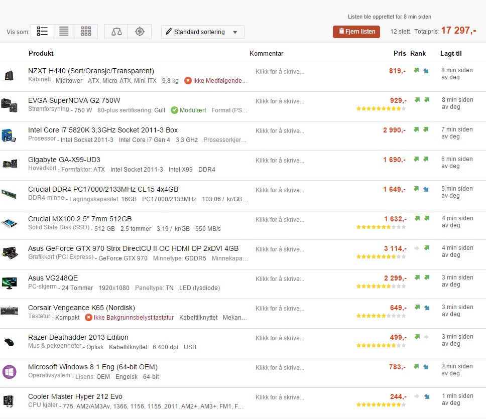

Mitt forslag :)
Dette blir cirka 18 tusen hvis du bestiller fra Proshop og Netonnet. Bruk prisjakt og prisoptimer der, går fort å legge inn alt.
Sleng på et 970 til så er du på 21 tusen, hvis du føler du har behov for det.

Mitt forslag :)
Se der ja! X99 oppsett til lik pris :)
