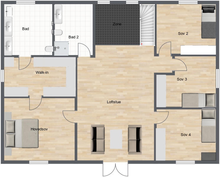

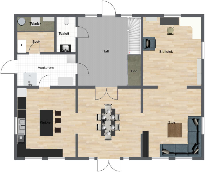

Etcetc Skrevet 16. oktober 2014 Skrevet 16. oktober 2014 Vi skal bygge, og uten at jeg er fryktelig opptatt av lyd og bilde, annet enn at jeg liker grei lyd, som i klart og ryddig med tydelige toner og et greit frekvensspekter, som man får ved f.eks et par kompakthøytalere og en billig forsterker. Så der ligger lista kvalitetsmessig. Utfordringen ligger i utførelse. Jeg vil ha alt vegghengt, og jeg vil ha lyd i stue, spisestue, kjøkken og bibliotek og loftstue. Jeg vil kunne det samme i alle soner samtidig, eller i bare en sone av gangen, eller kanskje forskjellig i alle soner. Jeg har lagt ved planskisser. Hvis det er mulig, vil jeg gjerne sette opp til lyd i alle rom, bortsett fra gang og teknisk rom, og helst med mulighet for å koble meg på samme systemet i verkstedet, 10 meter fra huset. Ønsker tilgang til Spotify e.l., og radio, samt at vi kan bruke det som lydkilde når vi ser på film i stue og loftstue. Prismessig. Så billig som mulig, men med et sånt system er det jo ingen vits å ha noe som bare er dritt(18 musicangels, eller 7 tusenkroners surroundsystemer).

luckylight Skrevet 27. oktober 2014 Skrevet 27. oktober 2014 Hifiklubben selger Sonos og Heos by Denon som gir mulighet for musikk i flere soner. Begge baserer seg stort sett på trådløse høyttalere, men begge leverer også produkter med innebygget forsterker for tilkobling av høyttalere, og en spiller som må kobles til et større anlegg. Jeg har selv Heos Amp sammen med to små høyttalere og en sub, og dette fungerer veldig greit, og jeg liker godt app'en som brukes til å styre Heos. Heos Amp har inngang for eksterne lydkilder som du kan bruke for å koble på TV/Film, men dette blir jo selvsagt i stereo og ikke i souround. Dersom du ønsker souround, flere innganger og mer fleksibilitet til TV/Film hadde jeg valgt en liten hjemmekinoreceiver sammen med feks Heos Link. Sonos og Heos kan forøvrig ikke henges rett på veggen (bortsett fra Sonos playbar), så så du må ha en liten hylle å sette de på.
Pop Skrevet 29. oktober 2014 Skrevet 29. oktober 2014 For nytt hus ville jeg definitivt satset på innbyggingshøyttalere i de fleste rom. Dali sine er et meget bra utgangspunkt. Om lyd til film og musikk er viktig i stua/loftstue, ville jeg nok hatt gulvstående akkurat der. Trekk en kabel til garasjen/verkstedet og ha lyd i full kvalitet der også, selv om du sikkert skal ha trådløst ellers i huset til mobile enheter. En grei start er å stikke innom Hifi-klubben og få dem til å sette opp et reelt forslag. Og ikke tenk så billig som mulig. I forhold til prisen for et nytt hus er dette et piss i havet, men det er utrolig for en glede et godt oppsett kan gi i mange år.
