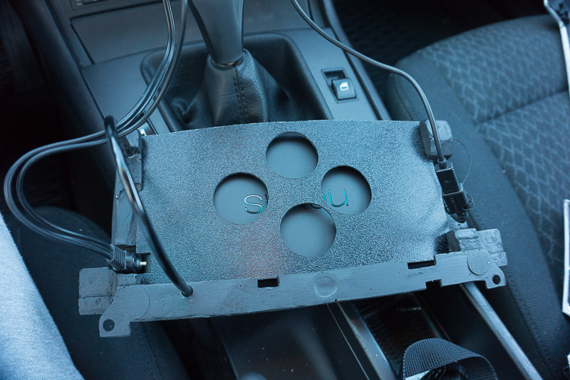

henrikrox Skrevet 16. oktober 2014 Skrevet 16. oktober 2014 sånn er midt kobla opp. den jack kabelen der går inn inn rca/jack konverter, og så kobles micen på den adapteren (vises ikke på bilde) Har ikke navnet på micen, kjøpte den på ebay. forholdsvis enkel sak, men den har sånn noise cancelling, som er et stort pluss

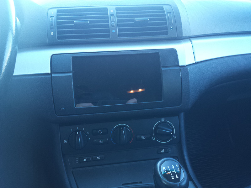

henrikrox Skrevet 16. oktober 2014 Skrevet 16. oktober 2014 (endret) Valgte å stå over usb oppsett, når jeg har fri tilgang på data fra mobilen, samt spotify og streaming av videoer etc, så valgte jeg å hoppe over det. Kan hende jeg skal skaffe det senere dog. Micen er plassert oppi til venstre øverst i frontruta, så er det trekt kabel langs og til tablet, er ganske godt skjult. Trenger ikke å lene meg fram. Fikk forresten fiksa den knappen framme på enclosure i dag. Så kan jeg sette skjermen i dvale etc når jeg ikke vil bruke den / bare slå av skjermen mens jeg kjører Er den lille knappen nede til venstre der. Endret 16. oktober 2014 av henrikrox

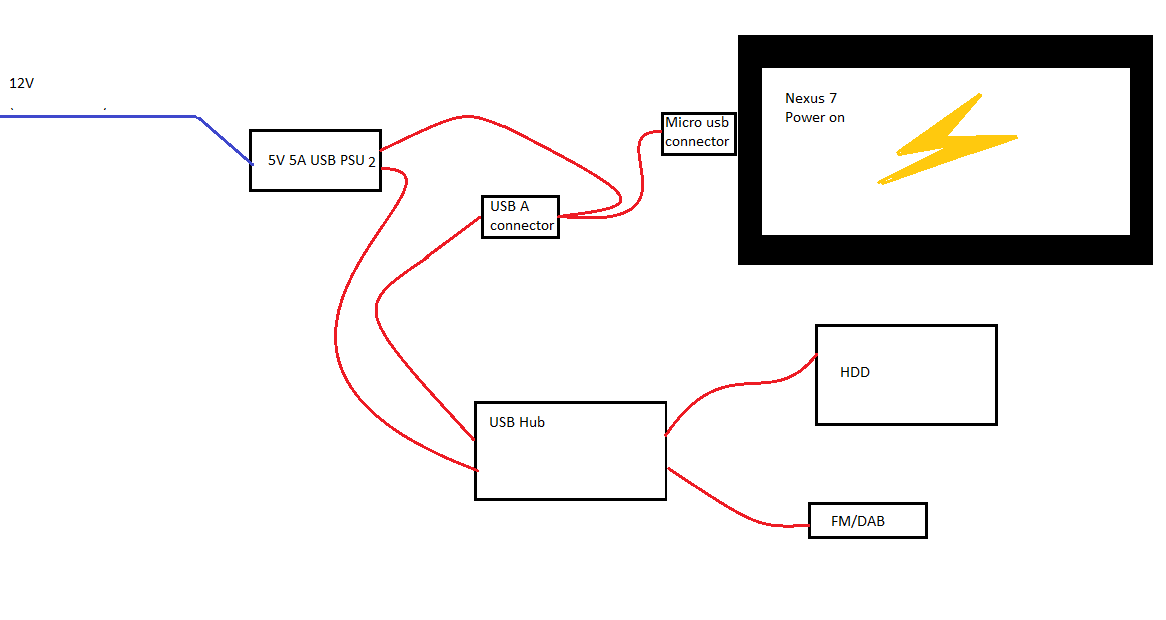

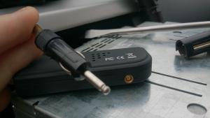

*F* Skrevet 17. oktober 2014 Skrevet 17. oktober 2014 (endret) Kan nevne at jeg bruker Sygic som GPS. Fungerer veldig bra for meg, fordelen er at den er offline og har lifetime updates. Dette uten at den er serlig dyr https://www.sygic.com/en Ellers kan jeg fortelle litt om mitt oppsett, jeg har enda ikke montert det i dashbordet, men har montert det eksternt oppå på en temmelig grei måte. Mye fordi jeg syns USB-radioadaptaren jeg kjøpte ikke innfrir helt, men det kan være pga jeg ikke har prøvd å koble den til bilens antenne helt enda. Jeg har igjennom tiden slitt med mye strømproblematikk, dette av to grunner: Hvordan ting er koblet og dårlig kvalitet på strømforsyninger, det er ikke til å legge skjul på at et Nexus 7 med full skjermstyrke, wlan, gps, musikk samt usbhub med ting tar mye energi. Etter å ha testet veldig mange strømforsyninger hvor de enten er for svake, eller går i stykker etter kort tids bruk har jeg til slutt i veldig lang tid hatt god erfaring med denne: http://www.ebay.com/itm/4-USB-DC12V-to-5V-5A-Car-Charger-Power-Supply-Step-Down-Module-for-Phone-MP5-GPS-/390951140822?pt=US_Power_Inverters_&hash=item5b0680fdd6 Ved ebay søk "12v 5v usb 5a" finner man flere selgere som selger samme adapter. Slik er ting koblet: Litt om hvorfor jeg har koblet slik jeg har: http://forum.xda-developers.com/nexus-7/help/nexus-7-power-issues-car-t2871409 Dette er bare halvparten av inlegget, jeg greide slette resten gidder ikke reskrive nå, det får bli en annen gang. Her er forresten usb hub og plugg for strøm: hub: http://www.ebay.com/itm/380445646025?_trksid=p2059210.m2749.l2648&ssPageName=STRK%3AMEBIDX%3AIT plugg: (klippet engelsk stikkontakt og erstattet med denne) http://www.ebay.com/itm/221285161582?_trksid=p2059210.m2749.l2649&ssPageName=STRK%3AMEBIDX%3AIT Endret 17. oktober 2014 av Evelen!
Merko Skrevet 17. oktober 2014 Forfatter Skrevet 17. oktober 2014 Haha. Men ja, antennen som følger med den FM Radio dingsen er nesten ubrukelig til bil. Får veldig mye bedre signal om man bruker bil antennen (gjorde ihvertfall jeg). Men vil sannsynligvis i større grad bli internet radio, nå som jeg har veldig mye data på mitt abb. (10GB) Uansett, veldig kjekt når man kjører på steder hvor det er ingen \ dårlig nettforbindelse.

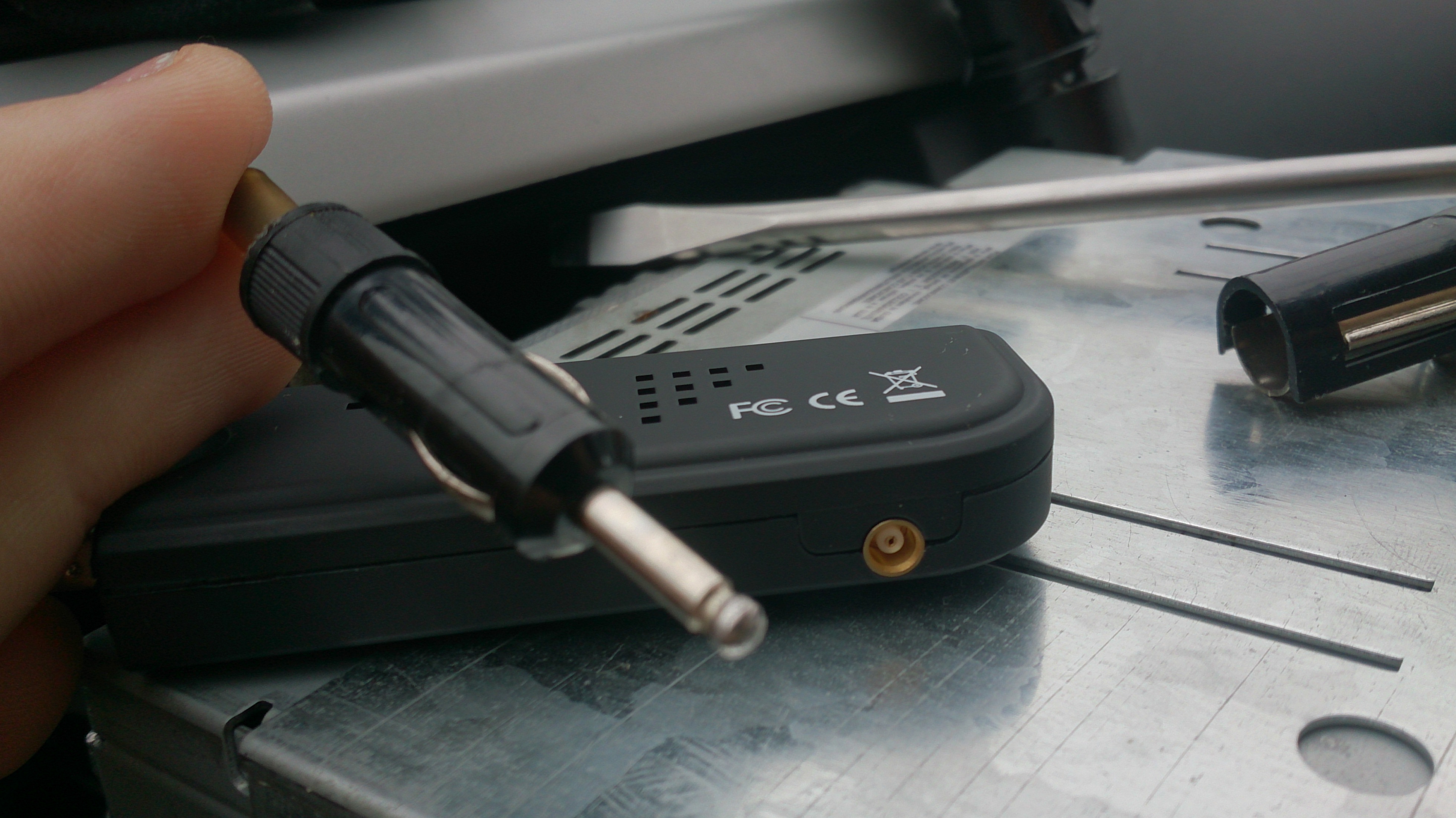

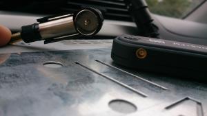

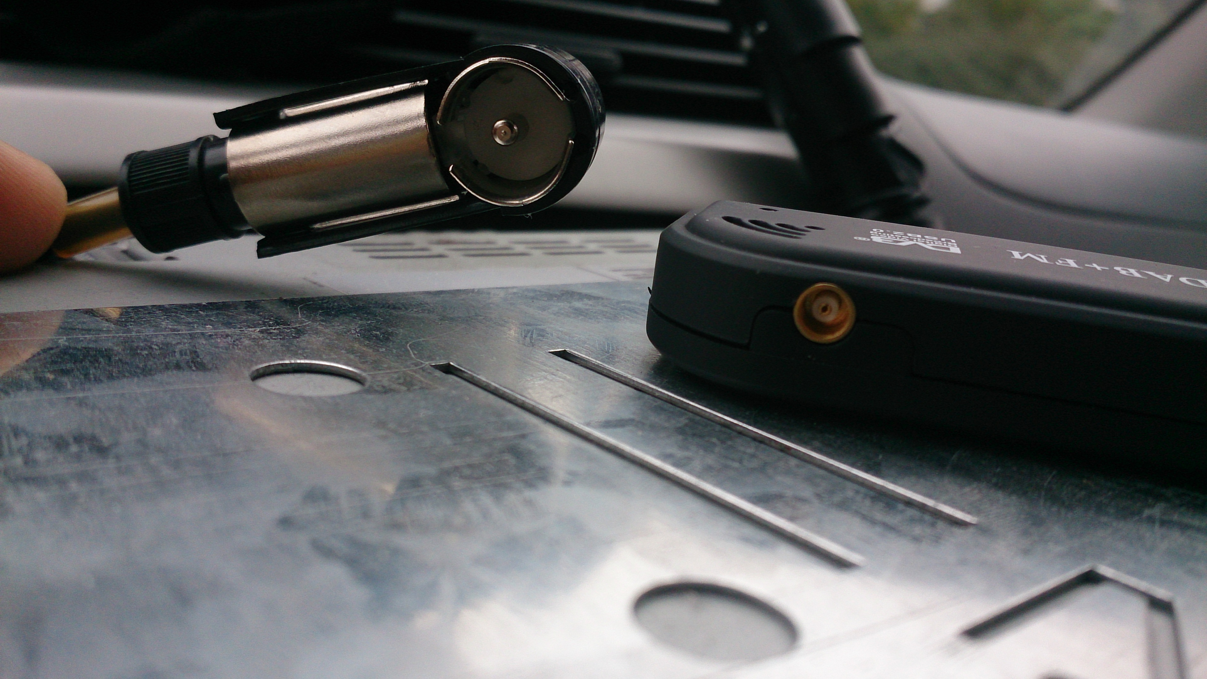

*F* Skrevet 19. oktober 2014 Skrevet 19. oktober 2014 Ikke testet, men konseptet høres interessant ut Skulle prøve å koble usbdingsen til bilens antenne, men ser ut som den ikke er utformet helt likt. Noen som vet hvor jeg finner overgang mellom disse? Eventuelt disse?
Merko Skrevet 19. oktober 2014 Forfatter Skrevet 19. oktober 2014 (endret) Ikke testet, men konseptet høres interessant ut Skulle prøve å koble usbdingsen til bilens antenne, men ser ut som den ikke er utformet helt likt. Noen som vet hvor jeg finner overgang mellom disse? Jeg måtte frem med loddebolten når jeg skulle lage en overgang til bilantennen. Når det kommer til Xposed Appen, så kan den anbefales på det sterkeste. Med appen Xposed og en plugin(modul) kalt "App Settings", så kan man endre diverse instillinger på apper. Alt fra oppløsningen den kjører til hvilken orientasjon appen skal ha (landskap \ portrett). Blackvue appen som jeg bruker sammen med mitt dashcam, støtter kun portrett (av en eller annen merkelig grunn). Så det ble seende slik ut: Men med Xposed + App Setting plugin, så blir den nå seende slik ut: Fungerer heelt perfekt Veldig fornøyd. En annen ting er at FM Appen har noe små knapper (Spesielt om man skal trykke nogenlunde i blinde). Før: Etter: En annen ting som har irritert meg en del, er at hver gang nettbrettet mitt har blit skrudd av og på, så får jeg alltid opp en melding når jeg øker volumet med "Øker du volumet, så kan du skade hørselen, er du sikker på at du ønsker...?" Den meldingen får man hovedsaklig når man får lyd ut via Jack. Med Xposed og en plugin, så er den meldingen fjernet for godt. Endret 19. oktober 2014 av Merko.
