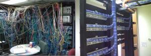

Er det noen som kjenner til en god guide for hvordan kabler burde routes på et kabinett?
I det jeg hadde de første 10-12 kablene ut av veggen ved racket forstod jeg virkelig at jeg var på tynn is. Hadde regelrett ikke en eneste ide om hvordan de burde legges. På innsiden? På utsiden? Hvor skal/burde de gå inn i kabinettet?
Patcherack-skap?
Jeg har de inn i avlang luke fra toppen, så 90 slakk bøy og inn i patchepanelet.
Det er jo finest med rett ut av vegg og inn i panel bak skapet, med litt slakk på.
Så har jeg switch under med kabelsamer-U1 mellom, der går alle patchekablene 10-20-30cm, ulike farger ol for orden.
Bare fantasien setter grenser

Joda, finner jo mange eksempler via google, men dette er i all hovedsak bilder tatt fra forsiden av racket - jeg er vel så interessert i hvordan kablingen foregår inne i racket. Generelt sett litt "best-practices" som ikke nødvendigvis er så åpenbart for en som aldri har jobbet med slikt før.
