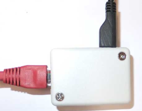

Dette har fungert perfekt fra første forsøk, og nesten like enkelt som å ta i bruk en eller annen Viking, Oregon eller noe:

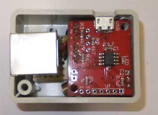

Bortsett fra, man må koble til sensor og strøm på kortet,
Dukket opp i sensorlisten i TelldusNet etter noen få minutter, typ 4-5,
Ingen bugs eller noe er observert.
Leverer signal fra alle sensorer hvert minutt... trofast som bare det.
Men rent praktisk er det litt jobb:
Sensorkortet leveres uten "innpakking", kasse/eske kjøpes utenom. (Kortet er bare ca 20x20mm)
Koble til ... man skal like å koble litt ledninger og sånt.
Det er skrueterminaler for temp. sensorer, noen andre må loddes.
USB micro for strøm, eller skrueterminal.
Jeg har begynt på et opplegg med Cat5/6 og Rj45 plugger for opplegg rundt i fyrrom, sentralfyr og serverrom.
Rj11 og tlf kabler er også ok.
Eller bare løse tråder... men det blir jo ikke særlig sikkert eller pent.
RS232 er ikke aktuelt i denne forbindelse. (Det er lenge siden vi "tuklet" med det der... )
Dokumentasjon for sensorkortet:
https://docs.google.com/document/d/1midne-y18RAHNK6rtSwB-Co-_Y6VREwPHJPOYCnOKR8/pub
Rj45 kontakt til venstre, for 1.wire sensorene.
Den svarte pluggen er USB micro, 5 volt.
3 volt går også bra, men gir hvisstnok kortere rekkevidde på sender
Nettverkskablen skal så gå til en fordeler for 6 stk Rj45, omtrent som en liten switch, og sensorer kobles til den.
Eller: en (eller flere) utgang(er) kan gå videre til et tilsvarende koblingspunkt med flere sensorer.
