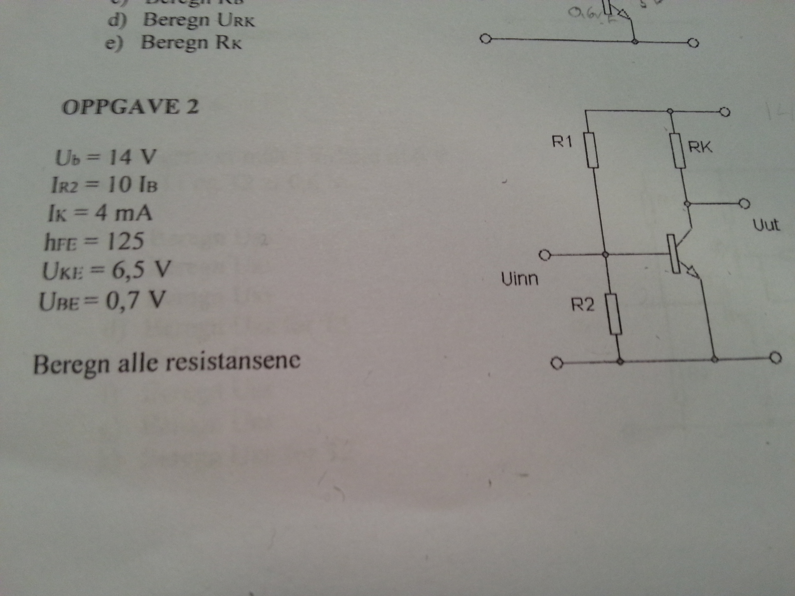

Footy Skrevet 11. oktober 2014 Skrevet 11. oktober 2014 Hei.. Sitter her å skal regne transistorkoblinger.. Forstår hvordan transistoren fungerer, samt hva motstandene er til, men klarer ikke å se det store bildet i en krets. så med det klarer jeg ikke å se "strøm-/spennings -veien" osv.. Klarer å regne ut RK, den var lett nok, men de to andre er jeg lost på.... (IR2 klarer jeg og å regne ut) Noen som kan hjelpe meg?
ventle Skrevet 11. oktober 2014 Skrevet 11. oktober 2014 UR2 må nødvendigvis være den samme som UBE, ettersom de har felles tilkoblingspunkter. IR2 har du allerede regnet ut, så da har du det du trenger for å regne ut R2. IR1 må nødvendigvis være den samme som IR2+IB så lenge det ikke kommer noe strøm inn fra en ekstern kilde tilkoblet Uinn, jfr Kirchoffs strømlov (summen av alle strømmer inn i og ut av et punkt er lik null). UR1 må være lik Ub - UR2, og da skulle du vel ha det du trenger for å regne ut R1 også?
Footy Skrevet 21. oktober 2014 Forfatter Skrevet 21. oktober 2014 (endret) glemte helt å takke for hjelpen, du redda meg! Takk for hjelpen! Endret 21. oktober 2014 av Footy
