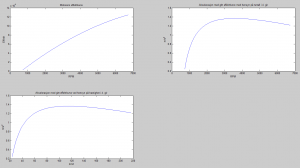

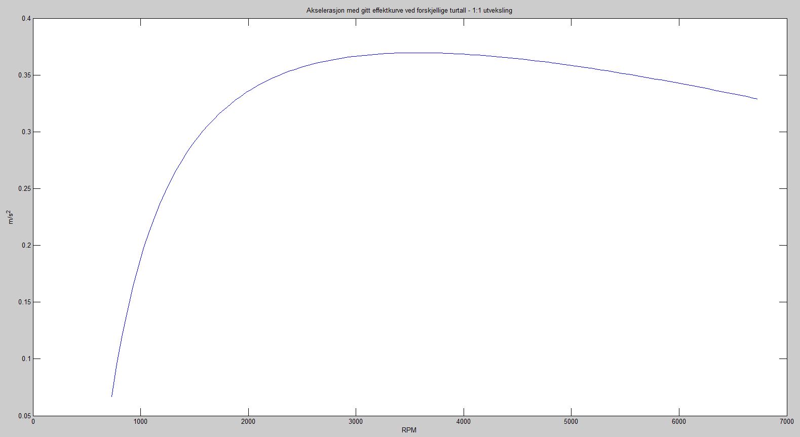

CFM Skrevet 12. oktober 2014 Skrevet 12. oktober 2014 Jeg fant for moro skyld en tilnærmet funksjon for effektkurven til motoren i bilen min og ut i fra denne, vekten til bilen og radiusen på hjulene lagde jeg denne: Merk at dette er uten utveksling. Turtallet på hjulene er lik motorens.
ATWindsor Skrevet 12. oktober 2014 Forfatter Skrevet 12. oktober 2014 Haha, fantastisk akslerasjon man oppnår uten utveksling AtW
CFM Skrevet 12. oktober 2014 Skrevet 12. oktober 2014 (endret) Ikke rare greiene nei... Her er tre eksempler i 4. gir (1:1) med sluttgir på 1/3.7: Og girene ellers (her er sluttgir endret til 3.411 som skal være korrekt): (Uten luftmotstand.) Endret 12. oktober 2014 av CFM
