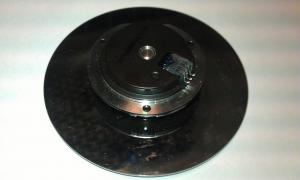

Professor Balthazar Skrevet 29. september 2014 Skrevet 29. september 2014 Disken snurrer lett som bare det og motoren er liten å fin. Motoren er merket med "MF1366SEPAAB" og det er tre tilkoplingspunkt. På tilkoplingene så måler jeg 3,2 Ohm mellom A og B, mellom A og C og mellom B og C. Samme DC-resistans med motsatt polaritet på Ohm-meteret. Har forsøkt å kople til 6V DC i alle mulige kombinasjoner, men det er ingen respons fra motoren. Noen forslag til hvordan jeg kan få denne til å snurre?
t0mm96 Skrevet 29. september 2014 Skrevet 29. september 2014 Her må du vel ha en kontroller til børsteløse motorer. Et lite utvalg her: http://hobbyking.com/hobbyking/store/__452__182__Speed_Controllers-Under_20_Amp.html
Hårek Skrevet 29. september 2014 Skrevet 29. september 2014 Litt om hvordan BLDC motorer fungerer: http://en.wikipedia.org/wiki/Brushless_DC_electric_motor
Professor Balthazar Skrevet 30. september 2014 Forfatter Skrevet 30. september 2014 (endret) SUPERT. Tusen takk for hjelpen. Alt blir så meget enklere å google når man vet hva man skal lete etter. Fant flere DIY-posjekt med brushless motor og Arduino. Yess, nå har jeg noe å puske med i vinter :-) http://elabz.com/brushless-dc-bldc-motor-with-arduino-part-3-the-stroboscope-project/ Endret 30. september 2014 av 77679857
