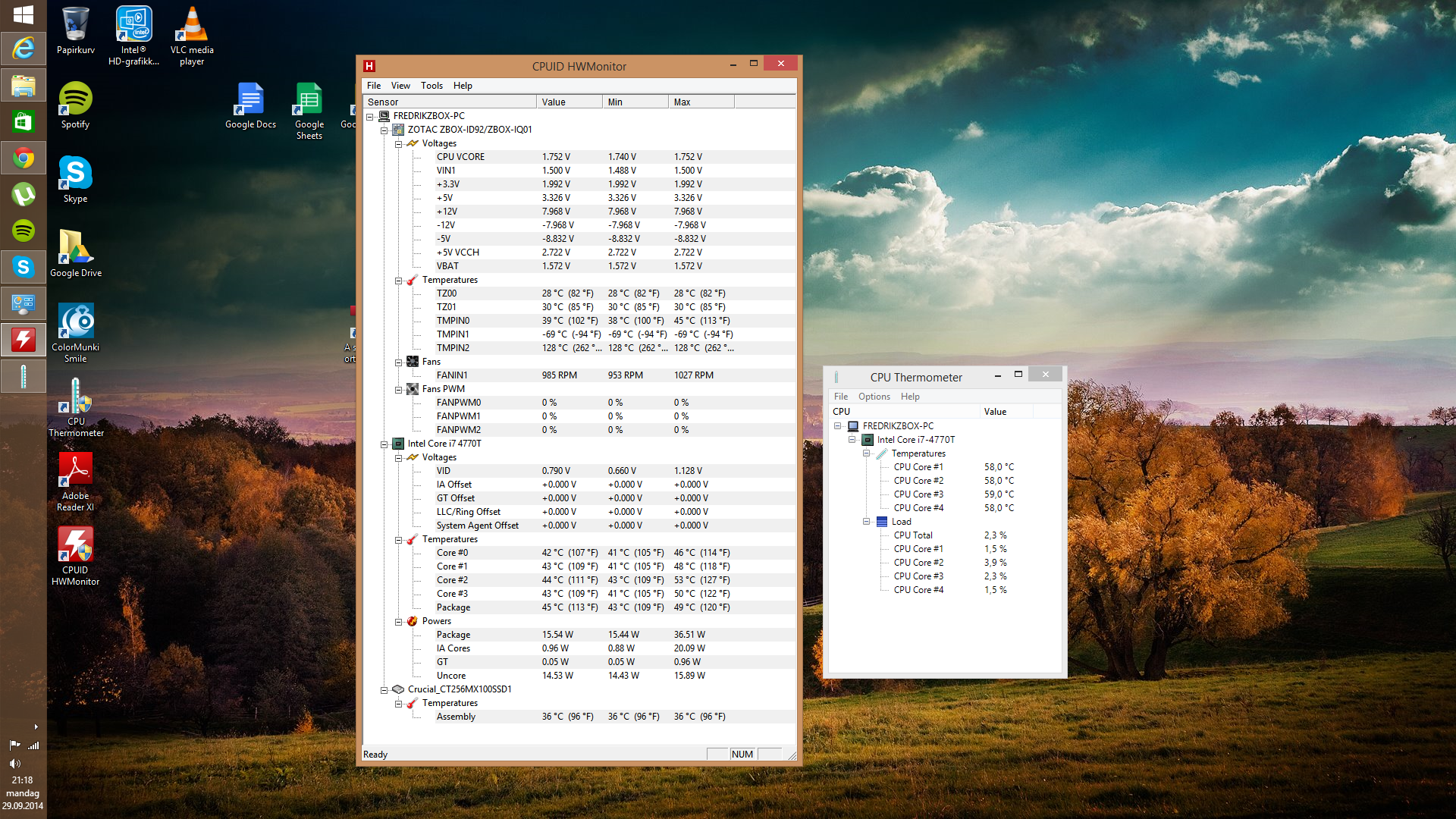

Jeg har gått til innkjøp av Zotac Zbox IQ01 og er strålende fornøyd med denne.
Ved vanlig kontorbruk (f.eks skrive dette innlegget) er boksen i prinsipp helt lydløs. Tempen på CPU ligger på ca. 60 grader. I prinsipp idle.
Er dette høyt for å være idle?
Jeg har tenkt tanken med å gå til innkjøp av litt "fancy" kjølepasta for enda bedre varmeoverføring. Noen tanker rundt dette? Andre med samme produkt?

Liten oppdatering her: PC'en ble stående stille i noen timer igår og da jeg kom tilbake lå temperaturen på 40 grader C.
Altså 40 grader idle for denne maskinen.

Tror forresten temperaturen på pcen er lavere enn jeg har trodd. Temperaturen i BIOS oppgir ca. 10 grader kjøligere temp på CPU enn programmet jeg bruker i Windows. Hmm... Noe som ikke stemmer. Går vel ut ifra at man bør stole mer på tempen i BIOS?
Jeg bruker CPU Thermometer.
Forslag til andre programmer?
Gjest Slettet+6132
Helt normale Core-temps for en slik rigg.
Og fint bakgrunnsbilde :)
