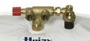

perpyro Skrevet 26. september 2014 Skrevet 26. september 2014 Har du prøvd å justere blandeventilen opp litt?
Ekinorak Skrevet 26. september 2014 Forfatter Skrevet 26. september 2014 Har du prøvd å justere blandeventilen opp litt? Vil det si å skru opp varmen? Jeg har bare den rød å skru på. Prøvd å skru på den andre der kommer det vann ut.
perpyro Skrevet 26. september 2014 Skrevet 26. september 2014 (endret) Den røde er blandeventilen som du kan regulere mengden kaldt vann som skal blandes i varmtvannet mens den andre er overtrykksventilen. Du kan i praksis stenge blandeventilen helt og få rent varmt vann fra tanken om den skulle bli et problem. Endret 26. september 2014 av perpyro
Ekinorak Skrevet 26. september 2014 Forfatter Skrevet 26. september 2014 (endret) Den røde er blandeventilen som du kan regulere mengden kaldt vann som skal blandes i varmtvannet mens den andre er overtrykksventilen. Du kan i praksis stenge blandeventilen helt og få rent varmt vann fra tanken om den skulle bli et problem. Takk for svar. Nå funker det som bare det! Tusen takk Endret 26. september 2014 av Ekinorak

Andrull Skrevet 27. september 2014 Skrevet 27. september 2014 At den ikke klarte å levere nok vann til blandebatteriet i vasken kunne vel vært grunn nok? Ja, eventuelt om det var litt luft i systemet for å skape den oscillere effekten, som kanskje kom fra monteringen av ny varmtvannstank?
El tanko Skrevet 3. oktober 2014 Skrevet 3. oktober 2014 Dere har mest sansynlig koblet rørene feil, bytt om på rørene inn/ut av tanken så blir det i orden Gjorde denne tabben selv en gang.
