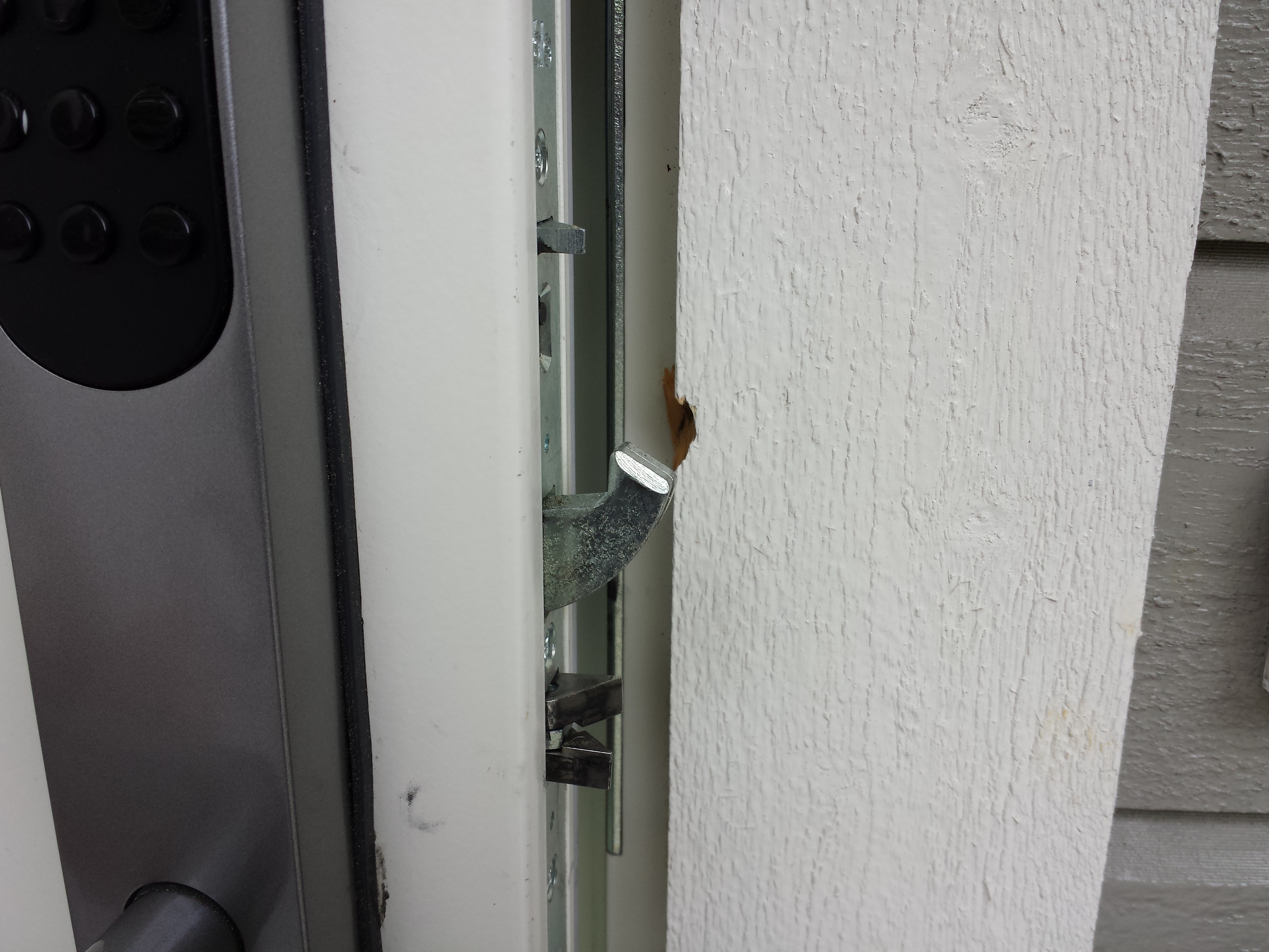

Fjosepose Skrevet 19. juni 2015 Skrevet 19. juni 2015 Da kommer jeg til å selge min Yale doorman lås (m/ verisure modul og tilhørende v-box) og heller gå til anskaffelse av to stk IDlock dørlåser. Noen som har erfaring med IDlock? Sitter klar til å trykke <bestill> :-) Jeg har vært å trykket på en...touch-tastaturet var forbausende responsivt og tallene var klare. Fordelen slik jeg ser det mhp låsesystem er at Doorman har et smekklåssystem mens IDlock har en mer klassisk låsekasse der bolten skyved ut og inn av en motor. Med barn i huset blir det mye "karmkrasj" med Doorman.
Mr. Larsen Skrevet 20. juni 2015 Forfatter Skrevet 20. juni 2015 (endret) Da kommer jeg til å selge min Yale doorman lås (m/ verisure modul og tilhørende v-box) og heller gå til anskaffelse av to stk IDlock dørlåser. Noen som har erfaring med IDlock? Sitter klar til å trykke <bestill> :-) Jeg har vært å trykket på en...touch-tastaturet var forbausende responsivt og tallene var klare. Fordelen slik jeg ser det mhp låsesystem er at Doorman har et smekklåssystem mens IDlock har en mer klassisk låsekasse der bolten skyved ut og inn av en motor. Med barn i huset blir det mye "karmkrasj" med Doorman. Takk for info. Kjenner godt til "karmkrasj", skal bli godt når det opphører :-) Endret 20. juni 2015 av Mr. Larsen
