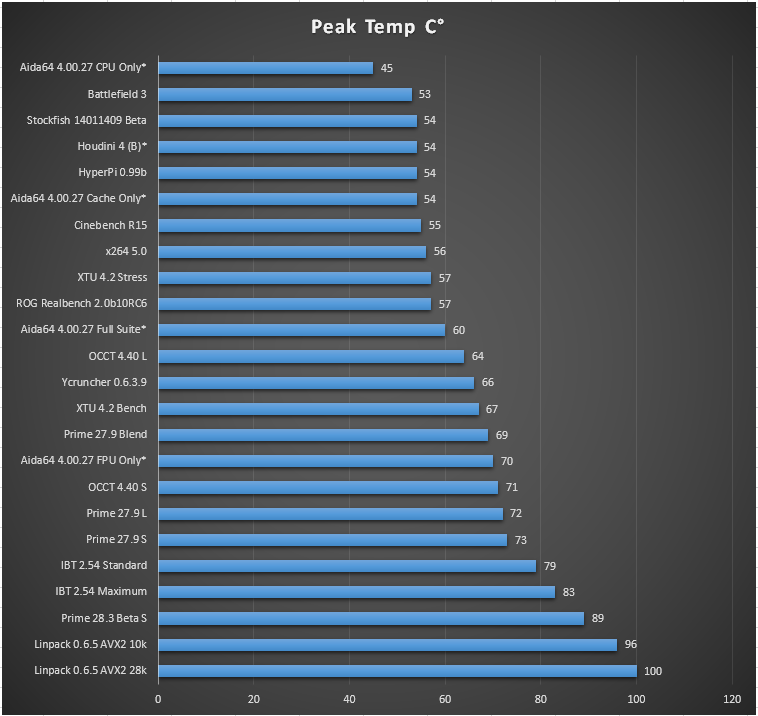

Er du sikker på att du kjører samme versjon av prime95 som tidligere ? Det er flere versjoner enn det som vises på denne tabellen. Det er nemmelig stor forskjell på ny og gamle versjoner av prime95... De gamle versjonene belaster ikke prosessor like mye som nye utgaver av Prime95. Se på denne tabellen !!!post-317445-0-74904700-1411006327_thumb.png Jeg tror kansje dette er problemet ditt.

Det er meget mulig at det er to forskjellige versjoner dom har vært brukt. Jeg har formatert maskinen i mellomtiden og lastet ned prime95 på nytt, og da sannsynlig en nyere versjon som belaster cpu tyngre!

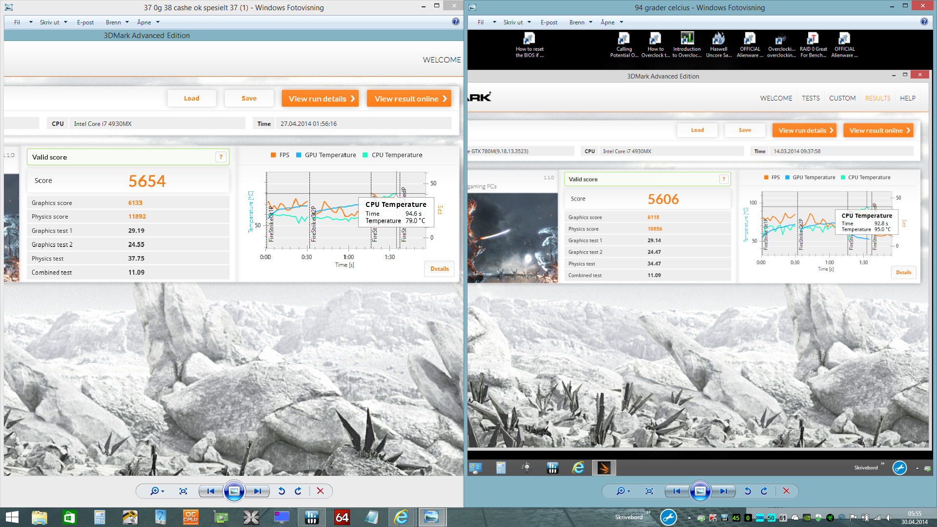

Da jeg har en overklokket Laptop (en mye dårligere kjøleløsning enn stasjonær) er det veldig viktig med en god kjølepasta og en god påføring av den. Så jeg har testet flere forskjellige måter og gjøre det på og flere typer pasta. Jeg verifiserte med benchmark tester på hver og en påføring, og har kommet frem til at hvis du påfører for mye eller at du smør ut over pastaen med kredittkort eller pensel, blir resultatet mye dårligere enn andre måter og gjøre det på. Hvis jeg for eksempel ikke varmet opp tuben med Gelid Extreme før påføringen, ble resultatet 2 grader dårligere. Dette kommer sikkert av at stramme mekanismen på kjøleren til en Laptop ikke strammer like godt som en stasjonær pc heatsink, og det blir et for tykt lag. Det er klinkende klart at hvis pastaen blir mykere under oppvarming av den, blir det et mye tynnere lag pasta mellom cpu og heatsink som er det du ønsker. Det er også en kjensgjerning at en overklokket laptop prossesor er en del varmere, enn cpu som sitter på en stasjonær pc under heftig bruk. Jo varmere prosessor blir jo fortere nedbrytes kjølepastaen, og da er det en fordel med en pasta som ikke nedbrytes for fort slik som en pasta med for tynn konsistens. Det er påvist at de aller dårligste kjølepastaene har en mye tynnere (mykere) konsistens enn de aller beste som selges. Hvis dere ser på konsistensen mellom Noctua Nt-H1 og Gelid Extreme, ser dere at Gelid har en tykkere konsistens og da er den normalt også vanskeligere og påføre riktig. Da jeg selv bruker Liquid Ultra som er flytende metall pasta, blir det et veldig tynt lag mellom cpu og heatsink og det gir meg 10-12 grader celsius lavere temperatur under benchmark tester enn andre velkjente pastaer. Påfører dere kjølepasta med et kredittkort eller påfører med en pensel eller lignende kommer det til og bli luftlommer inne i kjølepastaen som ikke er så bra, luft er jo som kjent ikke noe godt varmeledende materiale og det skal man unngå. En veldig dårlig påføring og en dårlig kjølepasta, kan resultere i over 20 grader varmere prosessor under benchmark tester, da kan dere selv tenke på hva som vil skje når dere har testet samme pc tidligere med en god pasta og påføring. :green:
Her er et av eksemplene på dårlig påføring og dårlig kjølepasta: post-317445-0-12214500-1411248812_thumb.png
