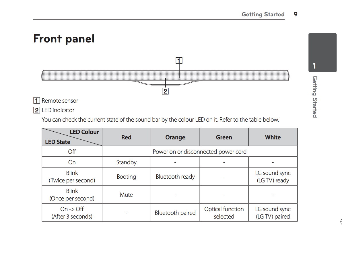

Monterte den i dag og fulgte bruksanvisningen. Problemet mitt kommer når jeg prøver å skru den på. Legger med et bilde fra bruksanvisningen som forklarer led-lysenes betydning.
Når jeg tar i stikkontakten skrur det seg på et konstant rødt lys. Som man ser på bild betyr att den er i standby. Når jeg trykker på "på-knappen" (både lydplanken og fjernkontrollen) blinker det røde lyset sakte i 2-3 sekunder.
Dette står det om en annen plass i bruksanvisningen. På disse sekundene kobler den seg til den trådløse subwooferen. Ifølge lys på subwooferen klarer den det. Men etter dette er gjort begynner den å blinke fort, rundt to blink i sekundet. På det vedlagte bilde ser man att det betyr den booter/starter-opp. Problemet er att den blir stående her.
Uansett hva jeg gjør påvirker det ikke den røde blinkingen. Trykket på alle knapper og prøvd å la den stå slik i 2t uten noe annet resultat. Så i korte trekk er problemet mitt att jeg ikke kommer forbi "oppstartsfasen".
