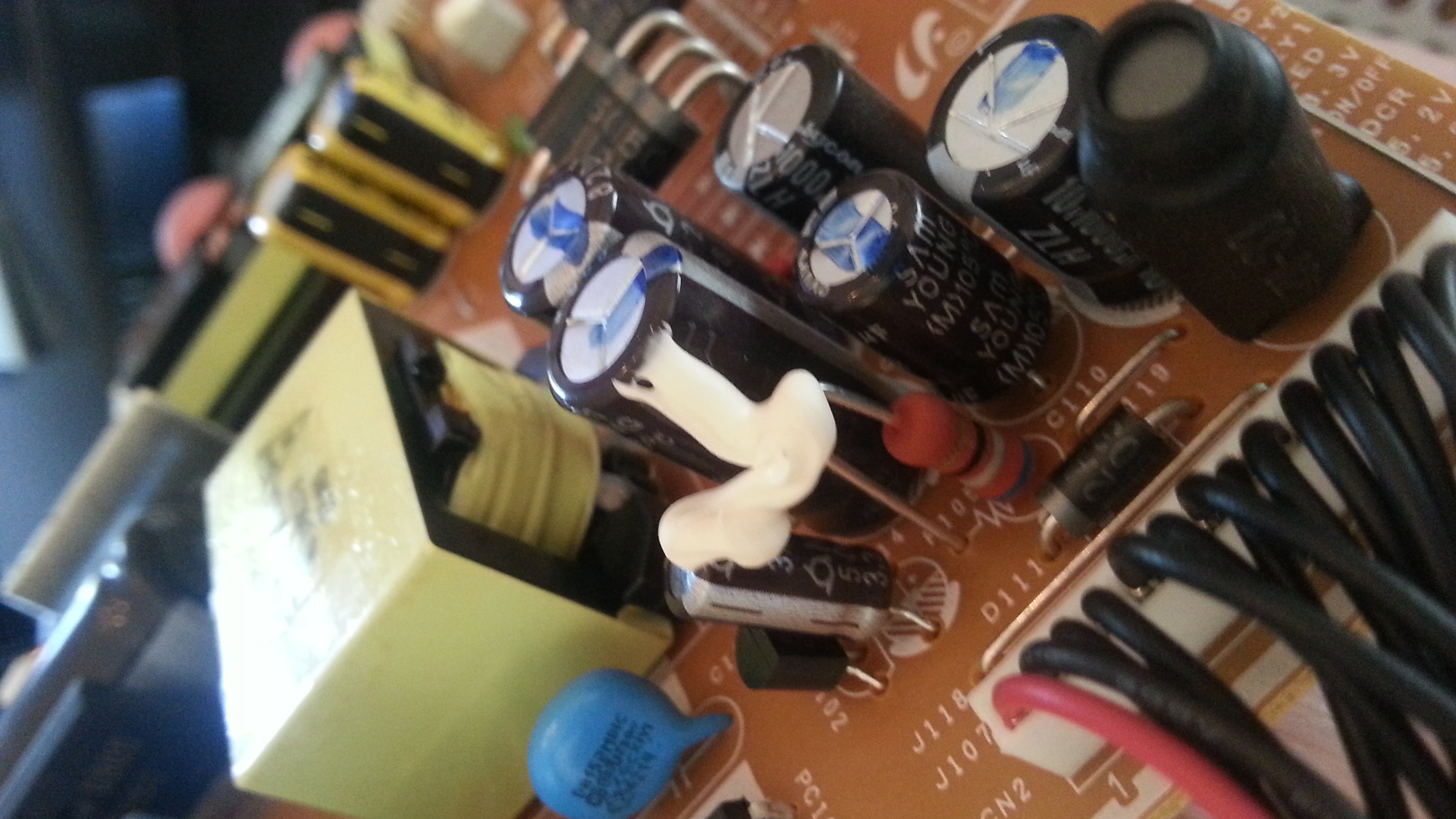

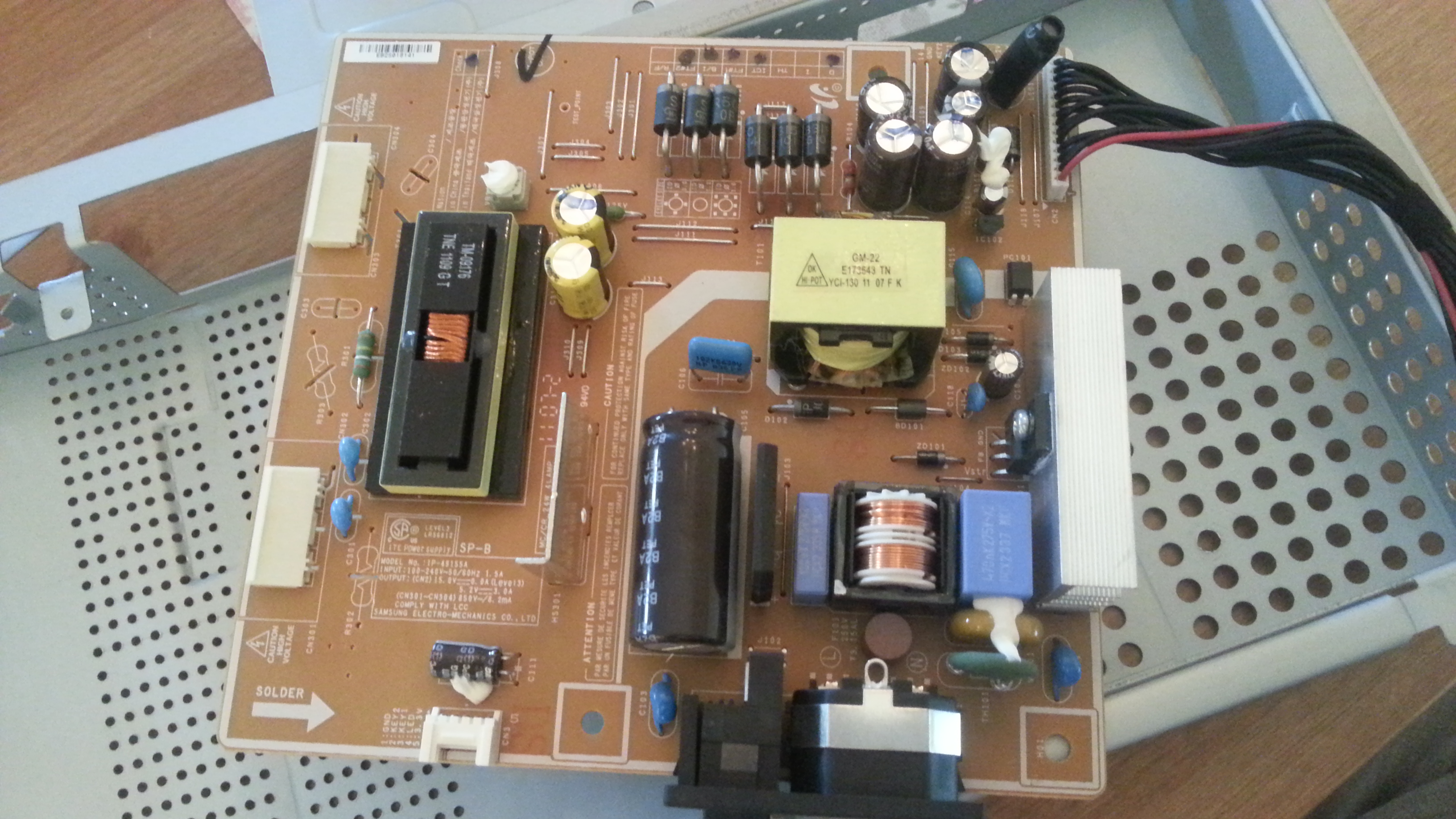

Finholt Skrevet 11. september 2014 Skrevet 11. september 2014 Jeg har en monitor der bakgrunnsbelysningen slutter å fungere etter å ha vist bildet i ett sekund, så jeg åpnet den opp for å se om jeg kunne finne ut noe.Dette er strømforsyningskretskortet til en monitor, og det jeg lurer på er hva dette er? Det ser ut som stivnet kjølepasta, men konsistensen minner om gummi. Jeg tviler for øvrig på at det har noe å gjøre med feilen på skjermen, og kondensatorene de ser ok ut. Jeg mistenker at jeg har samme feil som denne (maken skjerm): http://www.youtube.com/watch?v=djn3tFunhCQ

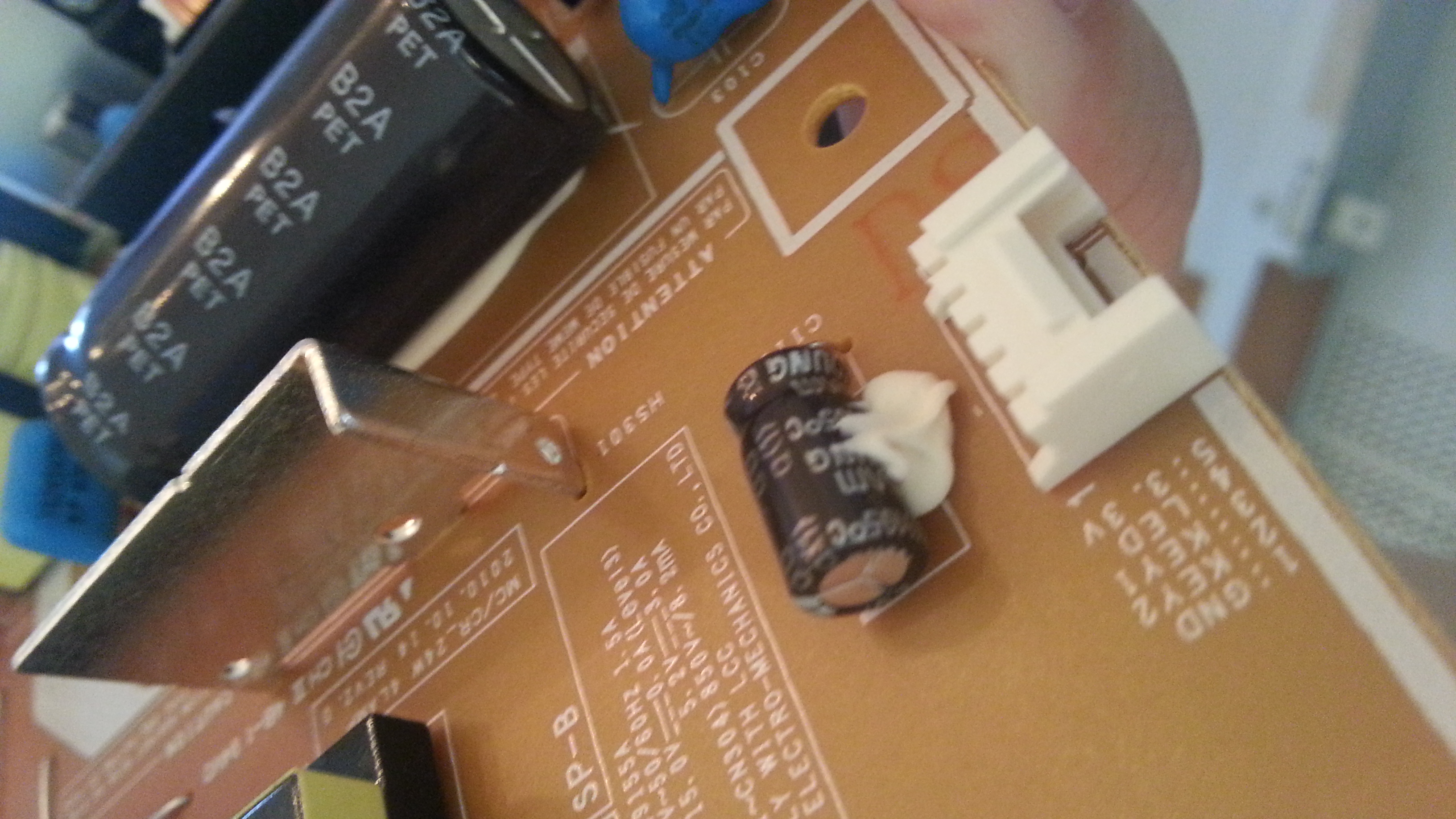

Hårek Skrevet 11. september 2014 Skrevet 11. september 2014 Det er silikonlim. Det er vanlig å bruke slik for å holde komponentene på plass, slik at kortet tåler rystelser.
Andrull Skrevet 11. september 2014 Skrevet 11. september 2014 Samt at det kan forhindre coil-whine. Først og fremst ville jeg sjekket at det faktisk er bilde på panelet, og om det bare er bakgrunnsbelysningen som er fucket. (prøv å se nøye om det er et bilde på skjermen, gjerne noe med høy kontrast) Det bør kunne skimtes et svakt bilde. Alternativt å ta ut bakgrunnsbelysningen med plexiglasset bak og så holde en lommelykt bak for å se om det kommer opp bilde. Ps: kommer det ikke bilde overhode, prøv å koble fra katoderørene. Om disse har feil og det går for mye strøm slik at strømforsyningen kutter og dermed ødelegger for både bakgrunnsbelysning OG panelet. Ellers så SÅ kondensatorene i det minste fine ut.
