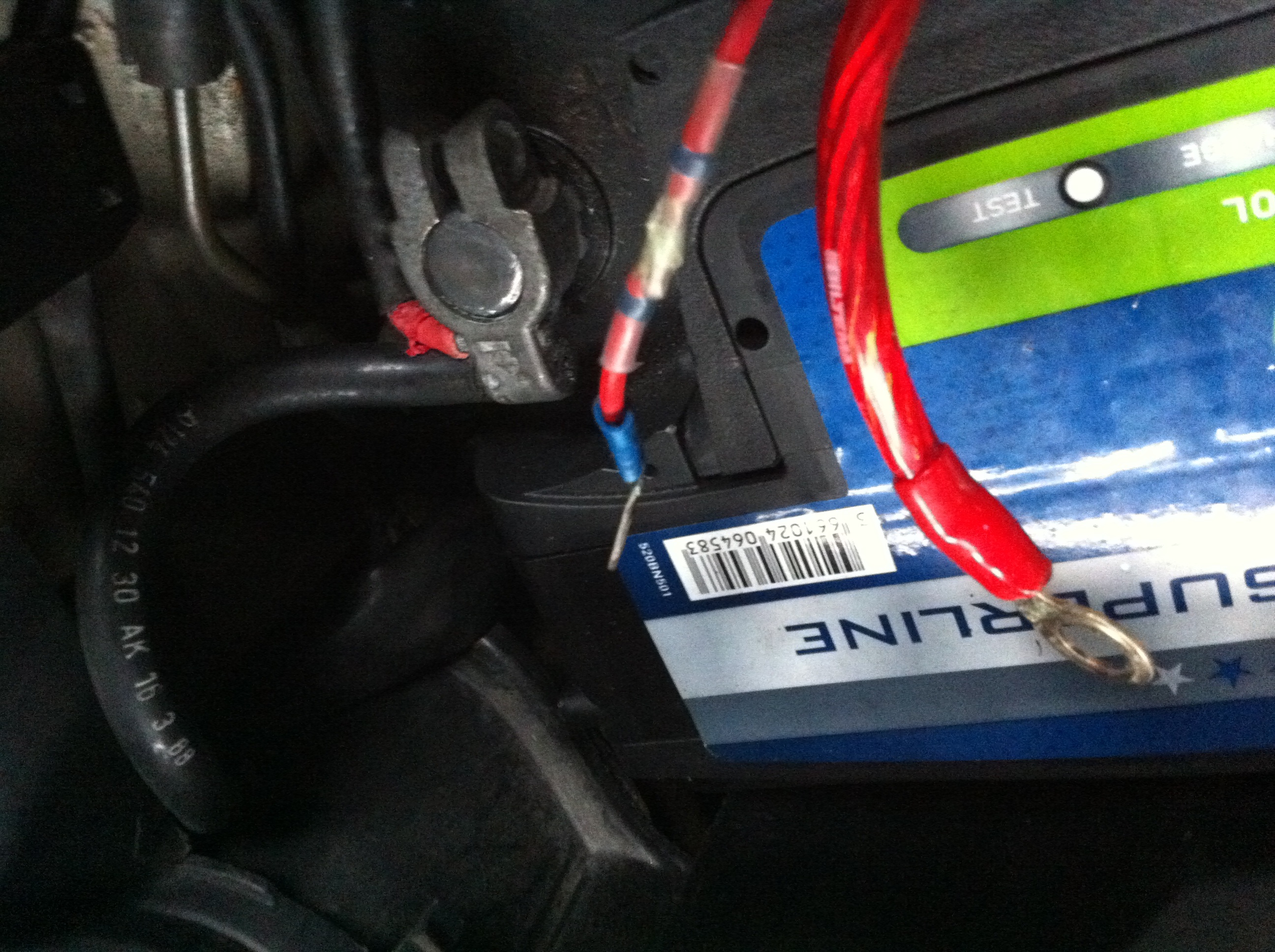

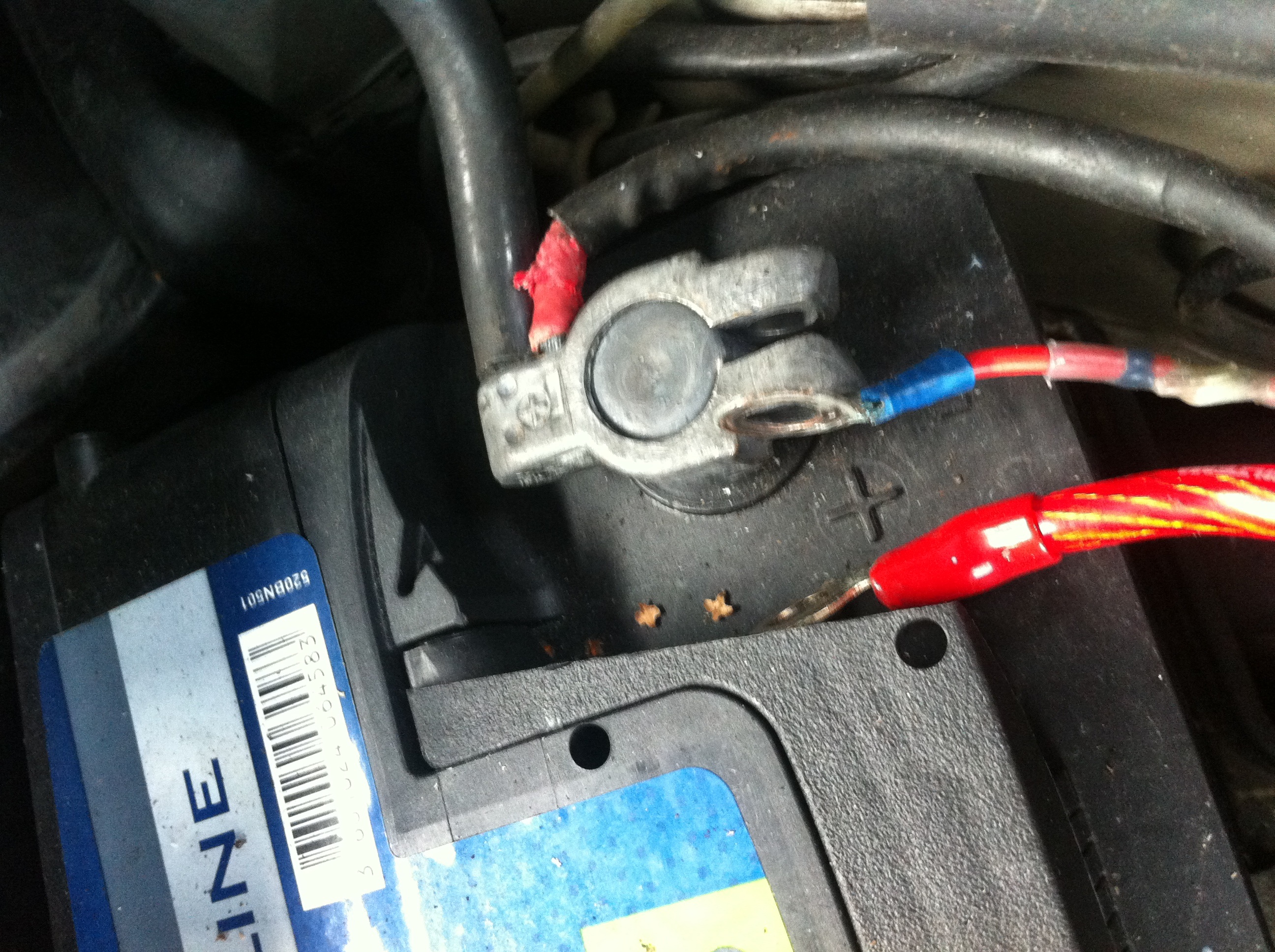

Hei!
Her om dagen tok jeg ut batteriet på bilen for å lade det da det hadde blitt flatt. Da jeg koblet i fra batteriet, hvor forrige eier har koblet to ledninger som hører til anlegget på plusspolen, kom jeg på at "oida - nå glemte jeg å ta før/etter-bilder", så det ble kun med et "etterbilde" som forklarer hvilken side disse to kablene skal stå på av hverandre og ikke hvordan de skal kobles på selv polen.
Prøvde å koble de ved å legge de inntil hverandre og på polen (spørsmål nr.1: er dette riktig), men her i bevegelsene en plass, slo det gnister (bokstavlig talt, altså) og jeg tenkte det kunne være lurt å ta ut sikringen før kobling. Men (spørsmål 2) hvordan i huleste gjør jeg det?
Så med det lurer jeg på om det er noen kloke huer her på forumet som kan gi meg en pekepinn og bidra til å forhindre at bilen blir jernstøv og jeg får hanekam?
Ps. legger ved noen bilder :)
Endret av The Idanator
1. Koble fra jordingsledningen som går fra negativ pol på batteri til karosseriet.
2. Koble til ledningene på plusspolen.
Såvidt jeg kan se trenger du en maskinskrue til å tre gjennom festet på plusspolen, vil tro du trenger M6 størrelse på skrue og mutter. Ledningene kan du tre på enden av maskinskruen og stramme til med mutteren.
3. Koble jordingen tilbake på negativ pol.
Alltid i den rekkefølgen, koble fra negativ først og koble til negativ sist.
Endret av Pycnopodia
Helt normalt at det gnistrer, når det er noe som trekker en del strøm som er tilkoblet ;)
Og etter det du beskriver, så har du gjort det riktig :)
Hadde du klart å koble noe feil der, så hadde du nok opplevd litt mer enn bare gnister :p

Men bør jeg da la være å koble til anlegget i og med at batteriet var flatt og måtte lades i to døgn for å bli fult?
Går det greit å klistre eletrikertape over ledningene til anlegget eller vil det medføre fare for "smell-bangbang" eller kortslutning? Regner neesten med at det ikke er noe strøm på selve anlegget(?) men jeg har ingen anelse om hvordan forrige eier har koblet det, men vet om at det er koblet på en måte hvor det er jordingsfeil (kommer suselyd i høytalerne).
Men sånn etterspørsmål:
Mens jeg kobler ledningene til polen så må jeg jo skru fast bolten med nevene - er det da noen fare for at jeg får støt i disse gnistningene?
Skal ikke være noe problem å ha kablene løse, med tape.
Tror spørsmålet ditt ble misforstått her.
Ang strøm i anlegget, det er alltid noen kondensatorer i forsterkeren(e), det er disse som lades opp når du kommer borti polen, derfor gnistrer det.
Om du holder kabelen der i noen sekunder, fjerner den og holder den borti igjen, da skal det ikke gnistre (ihvertfall ikke like mye), for da er kondensatorene ladet opp (men disse lades gradvis ut igjen når dem ikke er tilkoblet, noen kan holde på strøm veldig lenge, andre ikke).
Men skal du koble fra + polen foran, så bør du nok også ta ut remote på forsterkeren (denne er som regel blå, men vet jo aldri hva forrige eier har brukt), men den sitter som regel sammen med + og - på forsterkeren, og denne bør du ta tape rundt, da det er et 12V signal fra spilleren, som slår på forsterkeren.

Takk til alle for god hjelp!
I og med at det ble en del diskusjon om strømmen så hev jeg bare på noen gummihansker (to be sure) og alt gikk fint :)
Det gnistret litt da jeg la ledningene sammen på polen, men som J@9 sa, ga det seg fort.
Aaanyhow.. Nå brummer og bræler bilen fint og det er null problem å få startet den, det ble ingen "smellbangbang", og anlegget funker.
Once again - takk for hjelp :)
